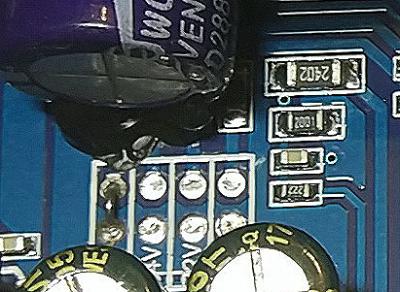

С этим согласен. И этот момент даже мне понятен:) Осталось уточнить. Мощность подстроечника не критична? И где эти 24 кОм, где мерять напряжение?

[user]4итатель[/user],  там по ходу набор резисторов под разное напряжение питания  с одной точки и сходятся в одну?
То есть если мы поставим две перемычки то теоретически,схемы не вижу,мы уменьшим общее сопротивление,типа меньше меньшего. И уменьшим первое.
Можна так перемычками подобрать напряжение отсечки,две или все впаять.

[user]jurexp[/user], там можно по дорожках проследить,те шо возле перемычек.
Мой "ПЕПИЛАЦ"
rzaviy
пробовал увеличить,там по ходу один конец на массу,а вторые уходят под конденсатор,и там уже не видно куда.
Мой "ПЕПИЛАЦ"

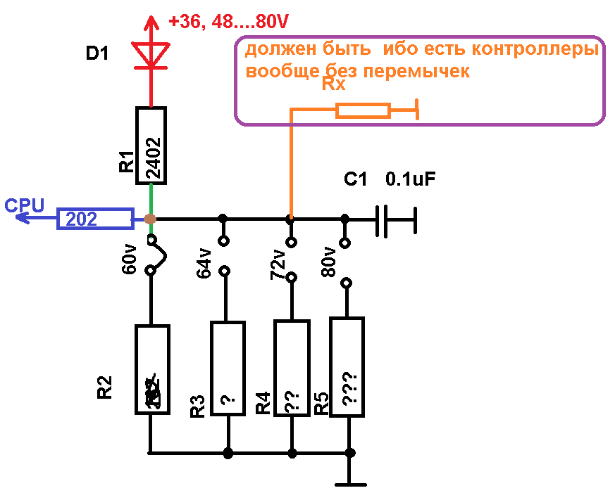

4итатель
Цитата: jurexp от 10 Март 2020 в 19:31Мощность подстроечника не критична? И где эти 24 кОм, где мерять напряжение?
мощность не критична. Измеряете на одной стороне резистора будет почти полное напряжение аккума, так вы измерьте на второй его стороне будет в районе 3-4V
Кстати китайцы при программировании микропроцессора установили иные пороги измерения напряжения. Когда 48V ни одна перемычка не задействуется. У вас перемычка на 60V значит в проге вбили иной коэффициент измерения.
Цитата: rzaviy от 10 Март 2020 в 19:33Можна так перемычками подобрать напряжение отсечки,две или все впаять.
при замыкании двух и более перемычек сигнал для контроля напряжения уменьшится, что аналогично увеличению напряжения аккумулятора

Цитата: jurexp от 10 Март 2020 в 20:14А вообще схемы этих чудес китайской мысли существуют, или все только на уровне интуиции и опыта?
Схема типовая нумерация деталей от лукавого, отступления от схем минимальные, но детали не подписаны, пожалуйста найдите мне на плате R1 и Rпоследний?)))))

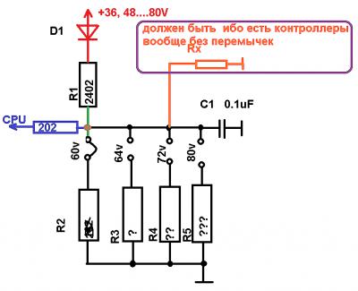

Последняя попытка с картинкой.
Чем меньше сопротивление из-за дополнительных резисторов подключаемых перемычками 64-72-80V, тем меньше напряжение в карей точке.
Напругу на акке уменьшаем c 48 до 36V - напруга в карей точке уменьшается  что-то типа того с 3.5 до 2.625V, а там надо увеличить чтобы было 3.5V не 2.625 и вы ещё напараллелите резисторов перемычками, станет ещё меньше чем 2.625.

4итатель

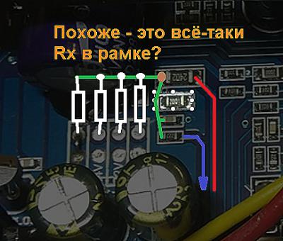

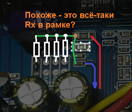

Если там есть резистор икс как на рисунке, а он должен быть!, ибо если снять перемычку то на проц пойдёт повышенное напряжение прямиком с D1, R1 и синий резюк на ногу микропроцессора, конечно ток маленький но и это неправильно.
значит должен быть Rx.
Вообще фотка не ахти и ещё закрыта здоровенным электролитическим кондёром. Почётче бы.
Был у меня текстовик.txt с описанием этого контроллера. Поищу...
4итатель
В рамке резистор с надписью 2001?

Цитата: 4итатель от 11 Март 2020 в 10:41Вообще фотка не ахти и ещё закрыта здоровенным электролитическим кондёром. Почётче бы.
Если критично, разберу еще раз контроллер и сфоткаю. Пока он у меня в собранном состоянии, резистор еще не купил. Останавливаемся на варианте 1к подстроечном резисторе вместо перемычки?
Вот фото покрупнее.

Цитата: 4итатель от 11 Март 2020 в 05:31мощность не критична. Измеряете на одной стороне резистора будет почти полное напряжение аккума, так вы измерьте на второй его стороне будет в районе 3-4V
Еще раз можно для тех, кто на танке? Разговор шел про резистор 24к. Где этот резистор на плате?
Добавлено 12 Мар 2020 в 12:25
Цитата: 4итатель от 11 Март 2020 в 05:31Кстати китайцы при программировании микропроцессора установили иные пороги измерения напряжения. Когда 48V ни одна перемычка не задействуется. У вас перемычка на 60V значит в проге вбили иной коэффициент измерения.
Это что-то меняет из предыдущих рассуждений?
Цитата: 4итатель от 11 Март 2020 в 11:10В рамке резистор с надписью 2001?
В рамке на резисторе или 2001, или, если его впаивали в одном направлении маркировки, то 1002. Если это на что-то влияет, сделаю фото отдельно. Тогда что еще нужно запечатлеть?

Цитата: jurexp от 12 Март 2020 в 12:23Когда 48V ни одна перемычка не задействуется. У вас перемычка на 60V значит в проге вбили иной коэффициент измерения.
так получается с перемычкой на 60 вольт-48  вольтовая конфигурация,а если снять перемычку станет 36 вольтовая?
Если там схема как нарисовали  и есть   Rх
Мой "ПЕПИЛАЦ"
4итатель
Да - это искомый неизвестный резистор Rx 2001=2.0кОм и следовательно пороги в контроллере перешиты программно 60 перемычку уюрать и всё должно заработать на 36V
