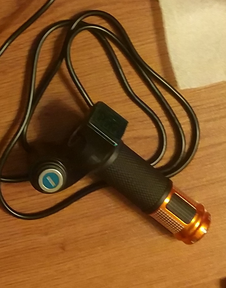

Еще я планирую поставить вот такую ручку акселератора.

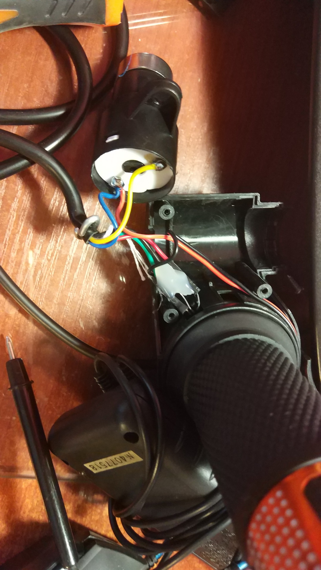

Там с проводами управления все нормально, а вот с ключом и индикацией напряжения хотелось бы уточнить. Помимо трех управляющих есть еще два, которые замыкаются при повороте ключа зажигания. Возможно, в перспективе личинку замка заменю на кнопку или сделаю, чтобы ключ вытаскивался в обоих положениях, ибо торчащий ключ - травмоопасный момент. В любом случае, выключатель какой-то остается. Нужно же обесточивать агрегат, когда он не используется. Как лучше это реализовать, исходя из того, что у меня есть?
Поставить в разрыв красных силовых проводов питания? Можно? Или нет? Если нет, то как сделать?
Ну и остается вопрос открытым по химии аккумулятора. Если старый добрый Li-ion на элементах 18650? Сборку из 10х6 элементов. 36 в и 19,8 ач. По току, вроде, проходим. Может, кто что еще посоветует?

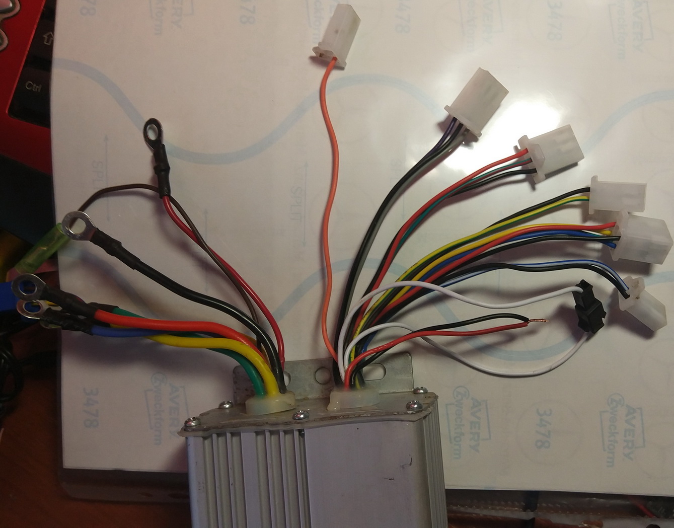

Возвращаясь к проводам и разъемам. Напоминаю, два пучка.
Первый - с фазными и силовыми проводами питания. Там в том пучке остался только одинарный провод коричневый. Куда его можно задействовать?
Второй пучок. Слева-направо:
1) Оранжевый провод с одноштырьковым разъемом - ???
2) Трехштырьковый разъем и три провода серый, черный и фиолетовый. Предположительно, ограничитель скорости. Если да, то как он должен работать? Возможно ли тестером уточнить?
3) Двухштырьковый разъем и два провода желтый и черный. Прерыватель тормоза. Так?
4) Шестиштырьковый разъем с одним пустым и 5 проводов. - На датчик Холла мотора.
5) Двухштырьковый разъем и два провода синий и черный. Прерыватель тормоза. Так?
6) Белый одинарный с разъемами папа-мама. Обучение, задание направления вращения. С ним, вроде, все понятно.
7) Красный и черный провода - выход питания на сигнализацию. Они разомкнуты и пока заизолированы от кз. Что интересного с ними можно сделать? Как вариант, наверное, питание бортовой сети типа фонариков, сигнала и т.д. Хотя, наверное, что-то понижающее до 12 вольт нужно будет подключать.
Итого, прошу помочь с идентификацией коричневого одинарного провода силового пучка и позиции 1 второго низкоточного пучка. Ну и проверить мои предположения насчет остальных проводов. Спасибо!

[user]jurexp[/user], у меня на веле такая ручка, вообщем то норм, через ключ запитываеться слаботочка контроллера(тонкий красный в пучке там где фазные и силовая), тоесть + батареи   идет на ключ а с него уже в контроллер(тонкий красный), при включении ключя  загораеться вольтметр и начинает работать контроллер.  :mus:
ЗЫ
По контроллеру  "коричневого одинарного провода силового пучка" выход на спидометр.... с одной из фаз

Еще раз для уточнения. Я тот красный провод, который в силовом пучке питания и фаз (в прошлом моем сообщении первая картинка), но который немного тоньше, подсоединяю к одному из проводов ключа ручки, а второй провод ключа ручки на толстый красный силовой. Так? В принципе, я так и писал выше. Все верно?
По коричневому одинарному проводу понял. Спасибо.

Посмотрел по поводу спидометра. Я так понимаю, просто нет обычных спидометров, которые просто показывали бы скорость и подключались бы 2 проводами? Если есть, то можно ссылочку? Видел что-то типа компьютеров. Подключение на 5 проводах. 2 - питание, там ладно. Как раз задействую выход на сигнализацию. Остается 3. У меня, судя по консультации - 2. Один коричневый одинарный из силового пучка и один с одной из фаз. Или все же есть что-то попроще. Меня бы устроила просто скорость.

КОРИЧНЕВЫЙ - этот выход обычно применяется на электроскутерах, у которых штатно есть дисплей с разнообразным отображаемым функционалом: скорость - шкала или цифры, пробег, индикация включённых поворотников, дальний-ближний и т.д.

[user]jurexp[/user], Ну вы для запуска контроллера соединяете толстый красный с тонким красным, а вам для того что бы задействовать ключь в ручке надо это сделать через нее вот и все.
ТОЛСТЫЙ красный подключить к Желтому проводу ручки, а ТОНКИЙ красный к Синему проводу ручки.
Вообще у меня с ручкой шла инструкция в которой была схема включения, у вас не было такой бумаги?

У меня в моей ручке не ключ,а кнопка,таже хрень,но.
скорее всего ,что и там полностью отдельная группа контактов,её можно задействовать для любых целей.
Естественно учитуя ток контактов

[user]rzaviy[/user], там на одном конце подключен + вольтметра встроенного в ручку.
