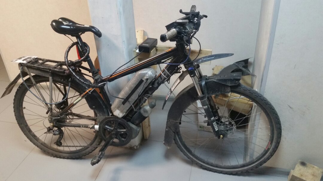

насколько я помню, когда сразу после приобретения сего мотора, когда ведущая звезда была не 28 зубов, а ещё стояла его родная, не помню на сколько зубов,  то этот BBS-02 разгонялся до 42-43 км/ч.  (в батарее было  в то время у меня 12S, а не 14, как сейчас). Но глядя на амперметр, мне было очень жалко батарею, ибо  стрелка амперметра не вылезала из правого угла (20 ампер) даже после того, как максималка  была уже набрана.
Посему перешёл на пониженные числа трансмиссии, в пользу лучшей динамики  разгона и  лучшей тяги. Теперь верхняя скорость не превышает 25 км/ч, на радость законотворцам. Зато как прёт по бездорожью , снегу и песку, аж душа поёт ...

13S5  батарейка. дохленькая для такой силовой установки. и прет по говнам пескам снегам и в  гору не разу не хуже.  максимум под гору с грузом в ждынсах и куртке чо раскачигаривал 69
монотонно по трассе летом 45
а так 20..35кмчо
но трансухи на тысячу полторы хватает.
