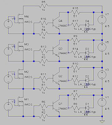

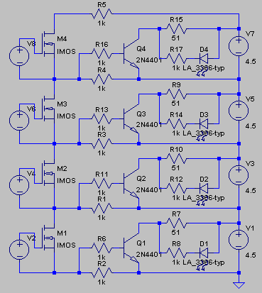

Касательно умощнителя баланса - вот так вполне себе хорошо работает:
С уважением,
Андрей
clawham
а давайте так:
1) паралельно мосфету вашему вешаем 800 омм резюк.
2) 51 омм заменяем на 8
3) Запускаем симуляцию с учетом того что реальный коэфф усиления биполярников 100-200. меряем базовый ток, меряем колекторный ток.
Итого:
1) Удивляемся почему в базу так мало.
2) Удивляемся почему на колекторе нет пол ампера.
3) собравши схему удивляемся почему резюк холодный а транзистор как утюг. А со временем вообще сам выпаивается :)
Ответы просты.
Изза 800 омм резюка балансировочного ВНУТРИ микры на 1 килооме падает треть напруги а не половина как хотелось бы.
Изза смещения 0.8 на базе биполярника и большого сопротивления ключа балансировки базовый ток даже если убрать R16 (вы заметьте базу не могут напрямую на + потянуть - есть верхний килоомник и резистор внутри микры) то в базу потечет ток немногим более миллиампера. в результате самые хорошие по H21 транзюки выдадут 100 миллиампер на колекторе и все 4*0,1 пол ватта высадятся на транзисторе а не резюке.
Потому я и применил два биполярника. составной транзюк имеет падение 1.6 вольта на базе минимум и не удовлетворяет нас по току базы вообще. потому комплементарная пара. первый транз делает 100 миллиампер в базу а уже второй биполярник из 100 ма в базе делается диодом с падением 0.3 вольта. ну 0.6. греется заметно меньше собственно массива резисторов где высаживается теперь 3,9*0,5=1,95 ватта.
на транзе выходном получается 0,6*0,5= 0,3 . это немного больше допустимых 0.25 а ещё плюс 0,8*ток базы. потому эта схема уже никак не дееспособна на сот23 и 1206 - и там и тут превышено тепловыделение. А потому 50/50 или 30/70 являются нормальным режимом работы данной схемы. Хотите больше ток? лепите вместо  npn биполярника irlml2502 - он может от 1.8 открыться(хотя лучше все 4 втулить в затвор) и выдерживает 4 ампера току. это помоему предел для сот23. даже 1 ампер току это уже 5 ватт тепла с резюков....куда его девать с платы если рядом ещё 10 таких же линеек!
Пролистайте тему. я выкладывал схему умощнения баланса на транзисторах только. транз же током управляет. если рассчитать ток базы то ток колектора бипа константа. нифига не получилось - нагреваясь биполярник увеличивает ток колектора и уменьшает падение на базе увеличивая ток базы и ещё больше увеличивая ток колектора. короче идет вразнос.
Не понял, почему параллельно?
Я ключи просимулировал с сопротивлением канала примерно 400 ом.
В документации написано "The maximum balancing bypass current is set via an external series resistor and the internal FET-on resistance (typically 400 Ω)". Ни про какие 800 ом там нет.
Тогда вместо NPN я бы поставил Si2302 или даже Si2334. Всё зависит от потребностей.
Вот, вот :) Просто мне пару сотен миллиампер за глаза хватит. Пол-ампера балансировочных надо разве что для специализированной BMS, используемой для быстрой балансировки собираемых батарей :) ну или для каких-нибудь ну очень хреновых батарей.

#365
ну конечно же последовательно...
800 омм это реальность измеренная осцилом....
например у меня 3 пака по 5 ячеек. два на одну платку а один на другую.
результат - от 5-ти банок в два раза больше току жрется...впринципе должно жрать миллиампер-2.... а там 5... в результате сами платки и вносят перекос...да такой который не намного меньше их баланс тока. а учитывая схему 1/3 получается что батарея удетит в разбаланс.нехорошо? нехорошо. току ж в 500 ма хватает на все :)
по потреблению получилась такая картина
1) первая плата на 10-ти ячейках жрет 6-7 миллиампер
2) плата два на 5-ти банках жрет 11-14 миллиампер
3) блютузка без конекта жрет 8 ма и периодически до 20 ма кидается.
4) блютузка когда есть конект - 12 ма стабильно.
Блютуз питается от 60 вольт - 15 ячеек липолей.
