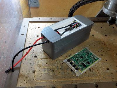

clawham
Дак есть фото :)
ну и 90% готовый вариант
В 1.9 QFN корпус проца - очень мелкий и резисторы 0603 - очень мелкие, и канал симетричный.
Telegram @clawham
