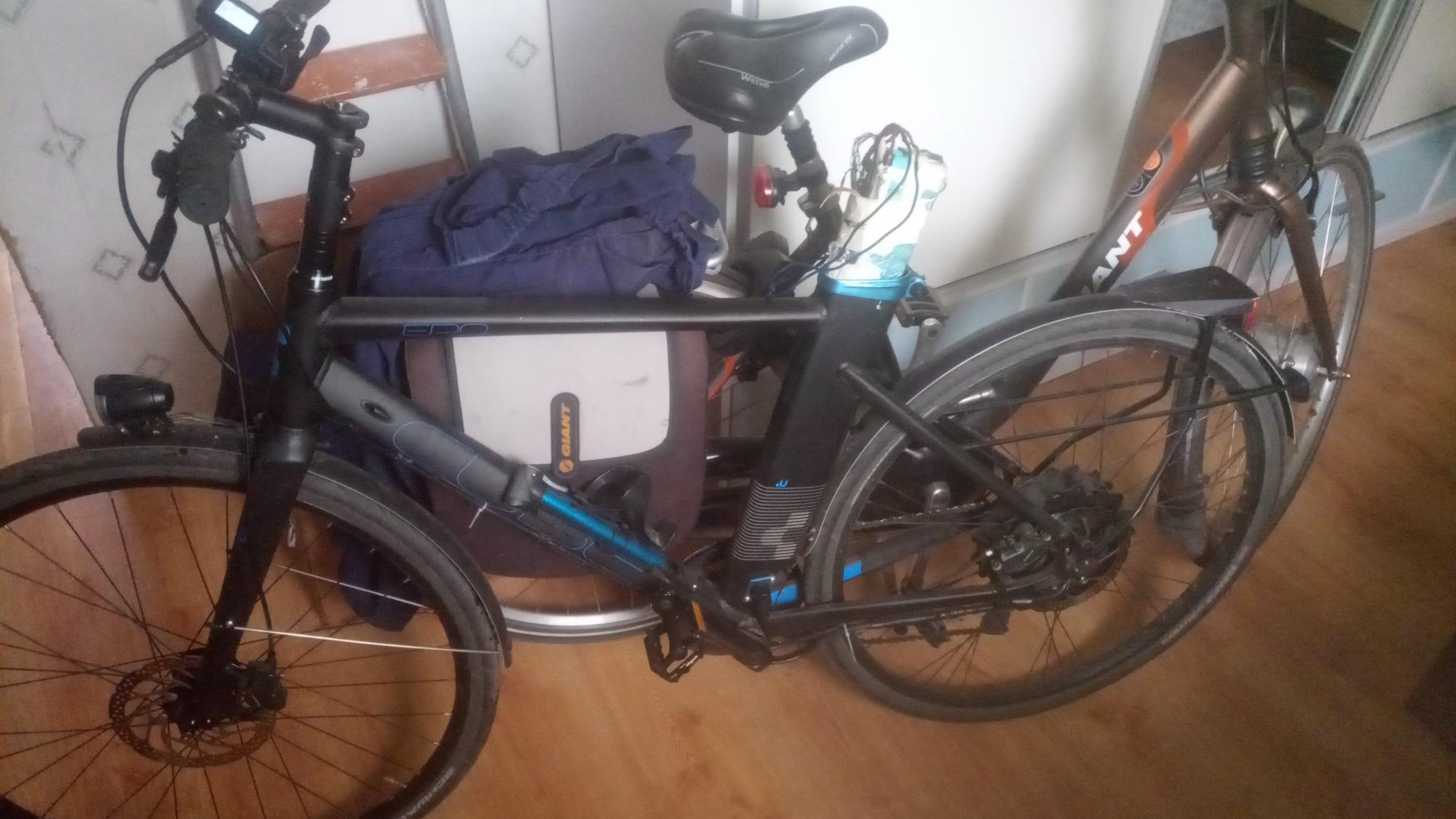

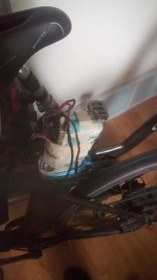

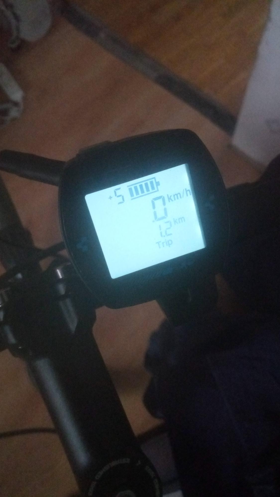

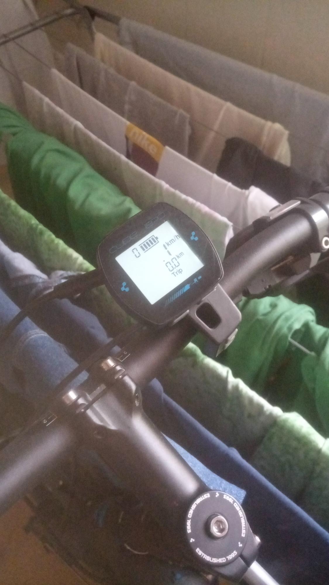

Добрый день, вообщем поехал мой вел, с костылями но поехал, затер я отмену 644тую и прошил заново прошивкой которую снял со сгоревшей Меги а епромом шить не стал и теперь заряд батареи всегда показывает полный и главное даёт ехать в любом режиме, вобщем осталось прикупить маленькую бмс что бы можно было заряжать и она вошла в подсидел
clawham
А переразрядить не боитесь?
Telegram @clawham
Stanislavnik
[user]clawham[/user],  по этому и подкину бмску другую, а с этой ввиду только сигнальный проводок, без седла проехал 1,2 км, впечатления обалденные педаль жмешь а он выстреливает вперёд
clawham
интересный опыт...создайте профильную тему с описанием что у вас и как в ыэто победили - вдруг кому будет нужно...
