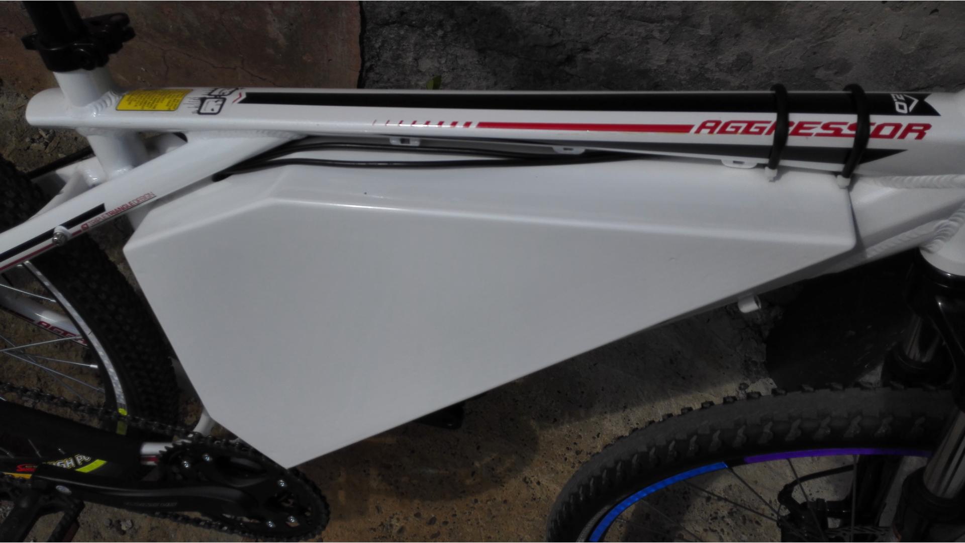

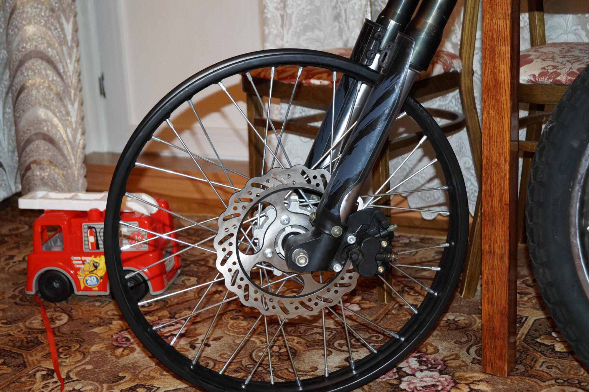

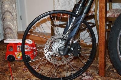

[user]askoforever[/user], Мне кажется или колёса разные?

так и подумал, но надежда все же была, давно хочу заспицевать ступицу от питбайка в 18" мотообод. Это решило бы две мои проблемы, во-первых я бы смог установить стандартный тормозной ротор на 220mm от питбайка и смог бы избавиться от излишней громосткости переднего колеса и бонусом более точно отцентровать колесо относительно ног вилки.
Но проблема в том, что все питбайковые ступицы на под 32 спицы.
Давай считать вместе
Да 36 их там, не считай  ;-)

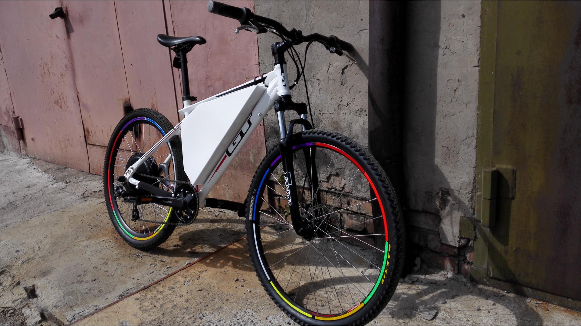

обода разные покрышки одинаковые- ракурс неудачный  :ah:

Цитата: Vist от 24 Июль 2015 в 23:49
Это очень хорошая новость, но в Москве такие ступицы я сколько не искал - не нашел.
Во всех магазинах для питбайков, ступицы продаются только на 32 спицы.

Про мотоциклетный - согласен - 36 спиц.
Для питбайка - 32 штуки. По крайней мере в Москве это так.

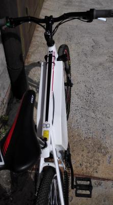

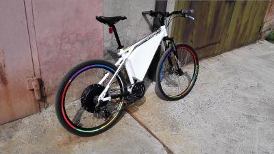

Очень достойно выглядящий аппарат! Поздравляю. На вид никакого колхозинга и шахид дизайна.
Мои видео:
karlson041067
[user]askoforever[/user], Крылья широкие ставить надо. Вся грязь Ваша будет. А так смотрится здорово.

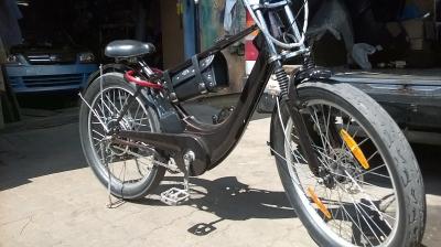

[user]Yura24ru[/user], колеса веселенькие :) а едет как?

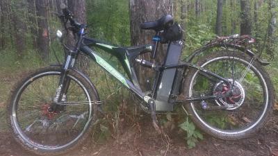

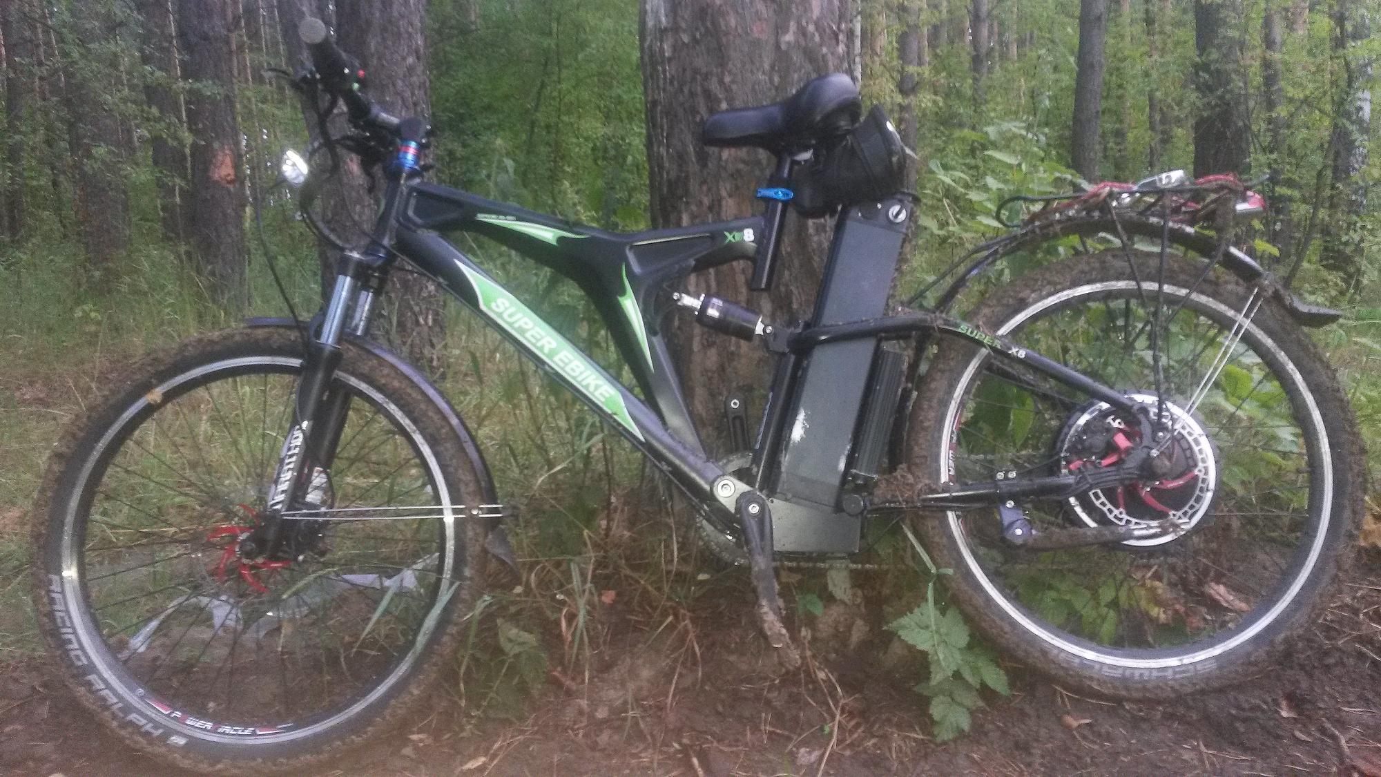

вот мой зверь, щас в переделке и скоро сзади будет мак, вместо гири на фотке :)  на богажнике запасная батарейка. замотал в пленку с пупырышками иначе долбится и трется как не притягивай...
rzaviy
[user]SG_[/user], я в своё время возил батарейку на багажнике,чтоб не тряслась и не тёрлась положил в сумку из дермонтина(подошла по габаритам,с застёжками как на портфеле),в середине проложил старым кариматом,притянул ремнями к багажнику.
