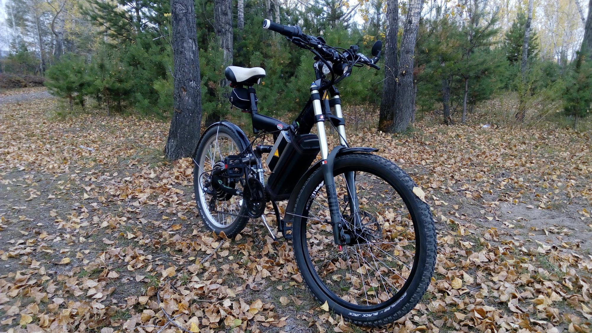

Optima Ultra, Li-Ion 48v 12,8a/h, DD 800w, мах 40 км/ч

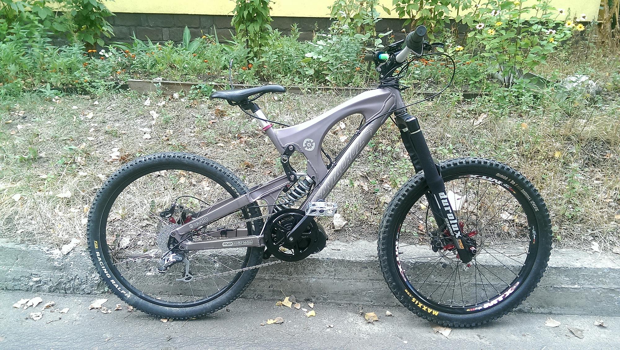

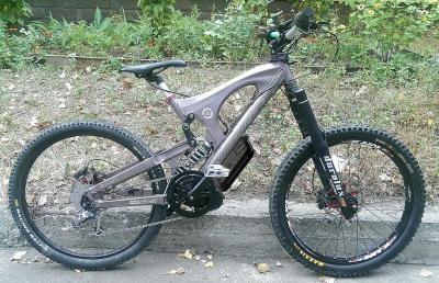

Цитата: eVel от 19 Сен. 2015 в 00:52
Видел сей достойный аппарат от eVel в живую. Слюни конечно до полу.
Добавил бы на вел батарейку 48v 11.6 a*h на панасониках и получился бы достойный моих 100 кг кросскантрийник.
eVel
Спасибо) Характеристики не расписывал т.к. всё очень просто - мотор bafang bbs02 вкрутил в каретку, а акум панасоник 48в11,6ач в рюкзаке. Велик Santacruz V10 (240mm ход сзади и 180 в вилке), вес 23кг без акума. Макс скорость чуть больше 50, дальность - не знаю еще, не садил акум. Нравится ездить на самой большой звезде по полному бездорожью, где мотор-колесо не тянуло. По асфальту мотор-колесо всё же считаю более удобным, т.к. миддрайв и велосипедная система переключения передач - это по-моему неудобно.

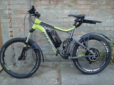

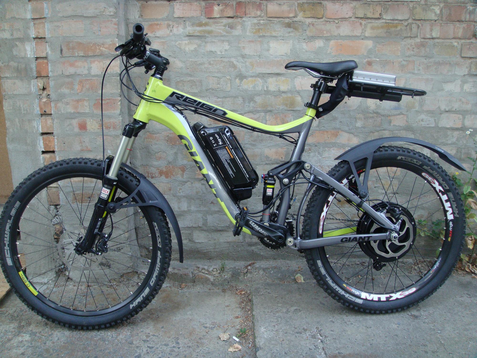

Вот этот аппаратик покайфовее получился
для повседневной езды, если преимущественно катать по городу.
150мм ход подвески, 26кг общего веса, 48в1000вт синус с классной системой PAS, пробег на заряде 25-50км,
максималка 50кмч. Здесь: электровелосипед двухподвес я подробнее расписал историю его сборки
ShorCann
[user]eVel[/user], Респект! И описание и (по ссылке), и сам аппарат получились на 5+ Единственное, что я бы поменял, это крепление контроллера, переместив его ПОД консоль багажника. Тем самым (частично) предохранив его от внешних воздействий... Ну и клиент не потеряет полезный бонус для мелкого шмурдяка :)
