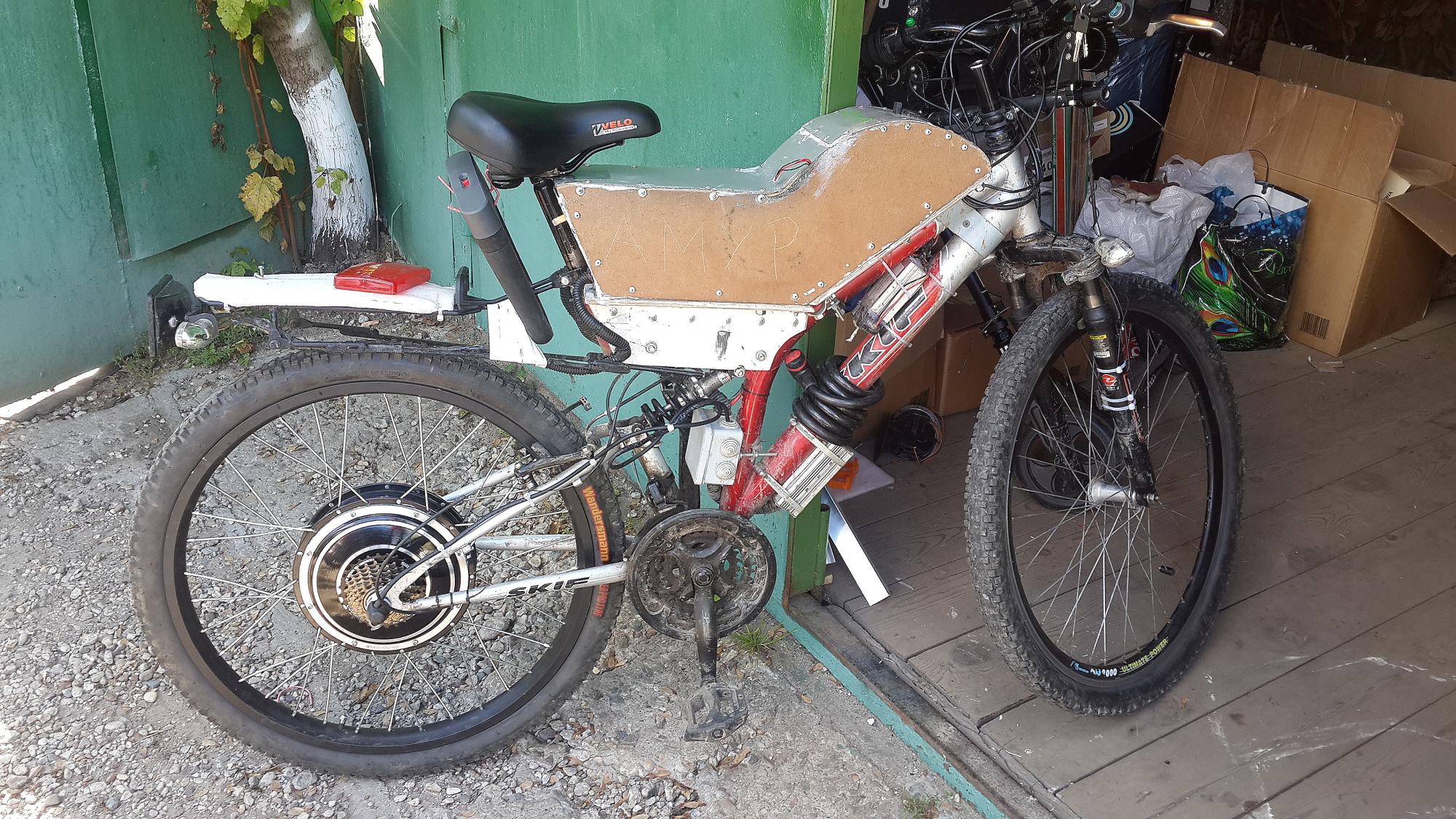

Мой электрофицированный GT :
акамуля на фото нет -  съемная лягушка на 10 ампер, на багажнике крепление для нее. В сумочке энергобанк USB с питаловом на переднюю и заднюю фары. контроллер и проводку планирую прикрыть панелями.
первый самопал: GT Timberline 2007 + DD 500W 36V-12Аh
второй покупной: Пикник 750 (рама под 2 аккумулятора)

[user]bankuss[/user], лайк, похож на мой. Спереди - максус, ватт на 500-750?
bankuss
ЦитироватьСпереди - максус, ватт на 500-750?
500 ватт, модель не помню, так как что-то на китайском ))

Ну, в любом случае, крайне похож на мой конфиг. Плюсую за передний привод.
Контроллер штатный или инфенеон ставили?

контроллер штатный и тоже нонейм )) только данные на нем (напруга и ток) и для чего предназначен. могу сфоткать, если интересно.  про апгрейды пока не думаю - просто покататься и такого хватает. а дальше видно будет...

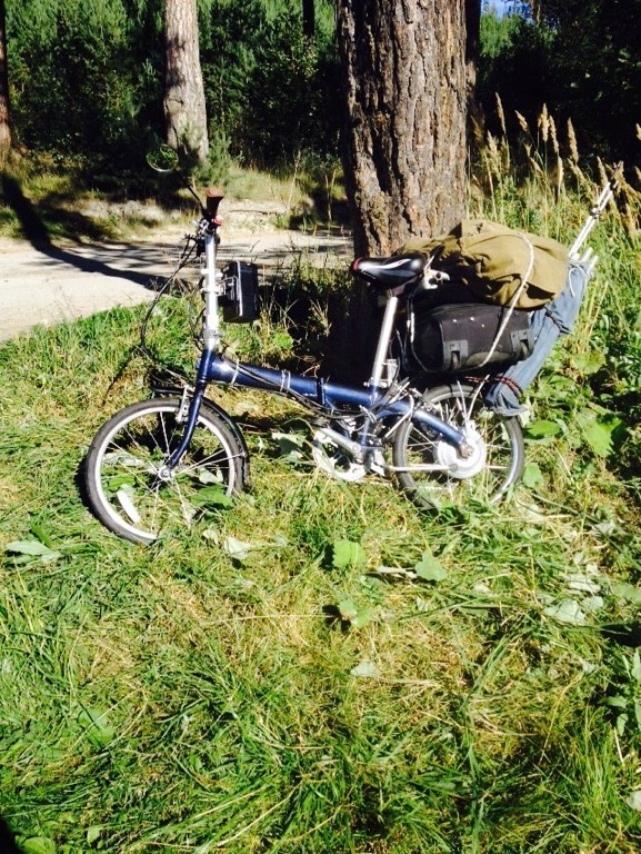

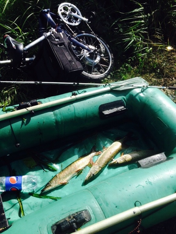

Сегодня слетал на 4 часа на оз.Инышко за 10км - проплыл и проэхолотил  3км, заодно заблеснил 3-х щук 1,4, 1,1 и 0,9кг. С пол км проехал по буеракам - ноу проблем :-)

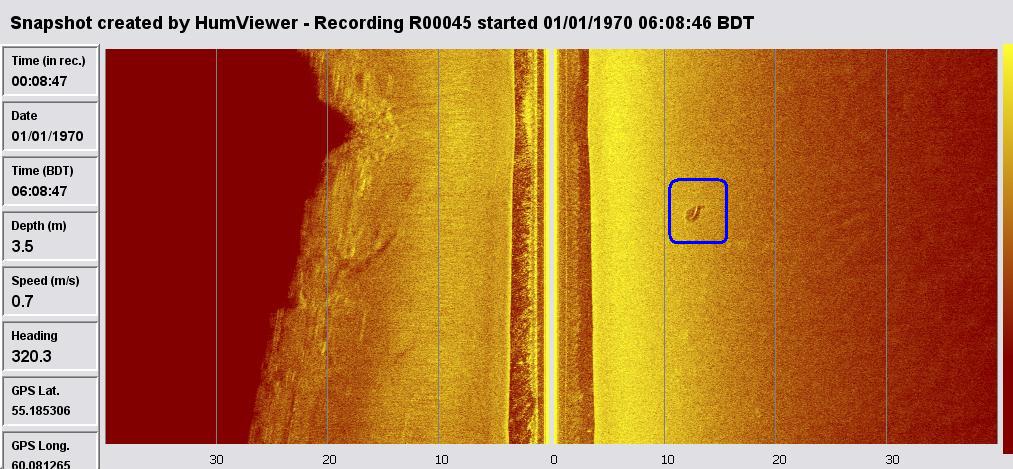

Нашел чью-то утопленную лодку :)

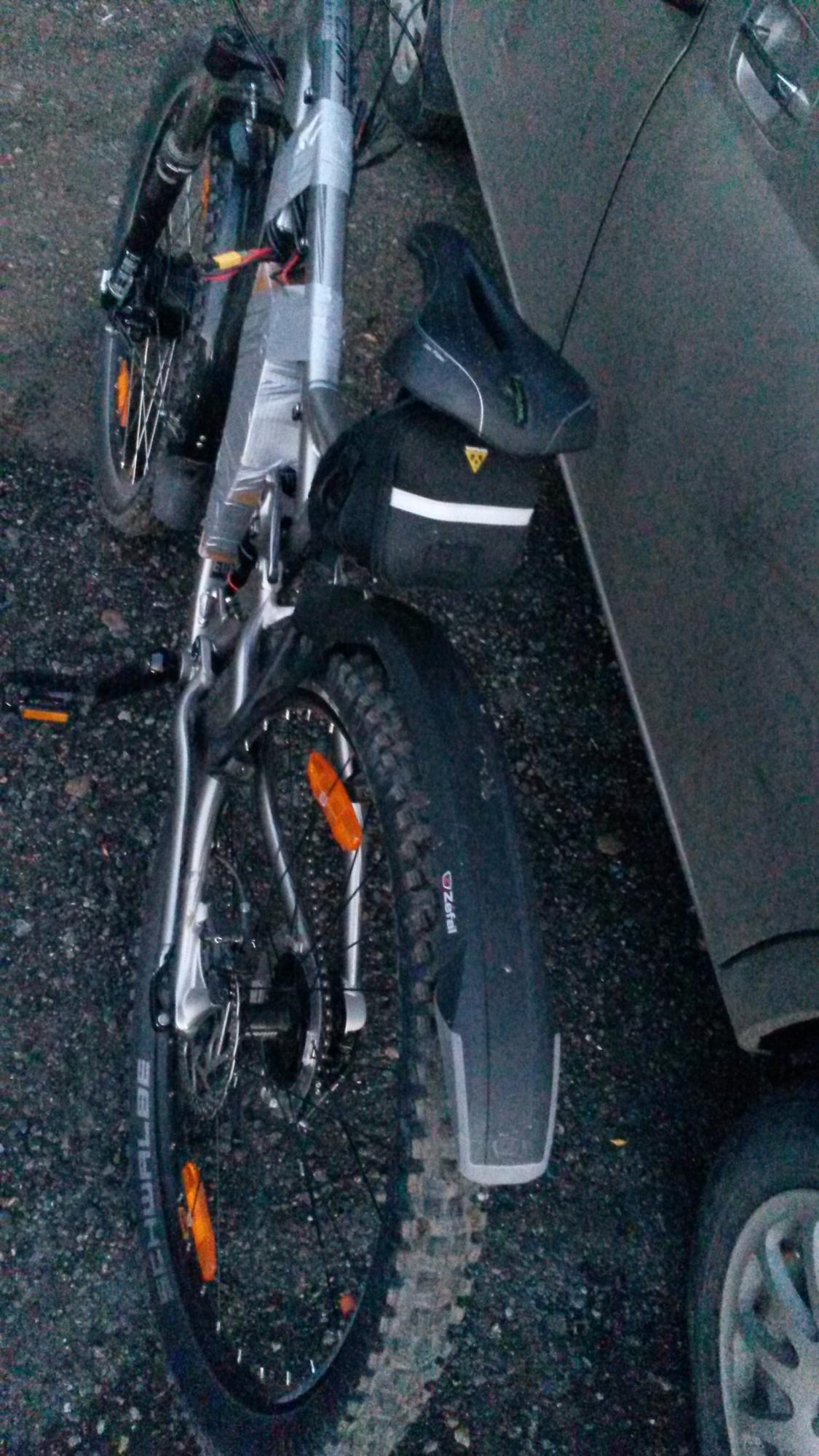

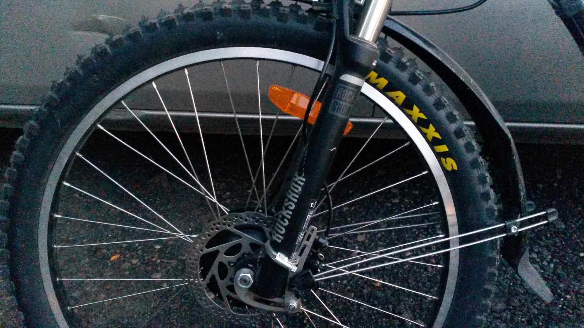

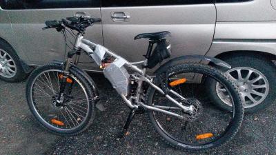

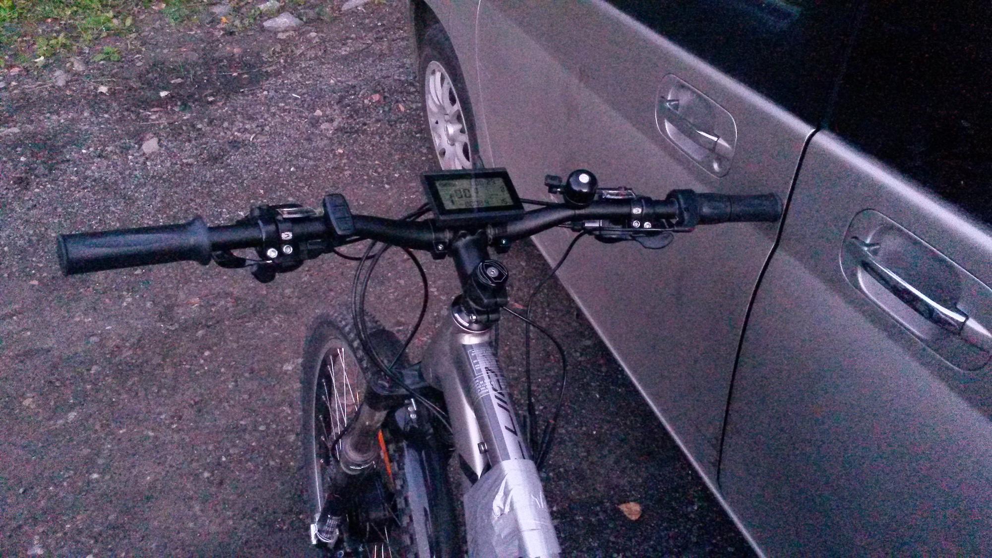

Эпопея с пошивом сумки в раму затянулась, поэтому решил попробовать так. Примотал клейкой лентой контроллер, батарейку и зря боялся - батарейка никуда не делась и не сдвинулась. Вес в сборе 24 кг, это в том числе вместе сумкой с инструментами. Мотор хофа 14Т тянет в небольшие подъемы без педалей, по прямой не более 34кмч. Для такого размера тяговый, то что нужно. То что брал раньше тянет похуже, но едет за 40. Батарейка 3.5кг. Вел сбалансирован примерно перед сидухой, перед нагружен, что хорошо для переднего привода. На колесах пока максимального размера даунхильная резина 2.7 и 2.3, это к зиме взял. На лето походу нада 2.1 иначе крылья не справятся. Задницу от этой сидухи намял, хотя немного побольше и пошире родной. Все равно пыточный девайс, поставлю широкий диванчик, если не будет мешать педалить.
