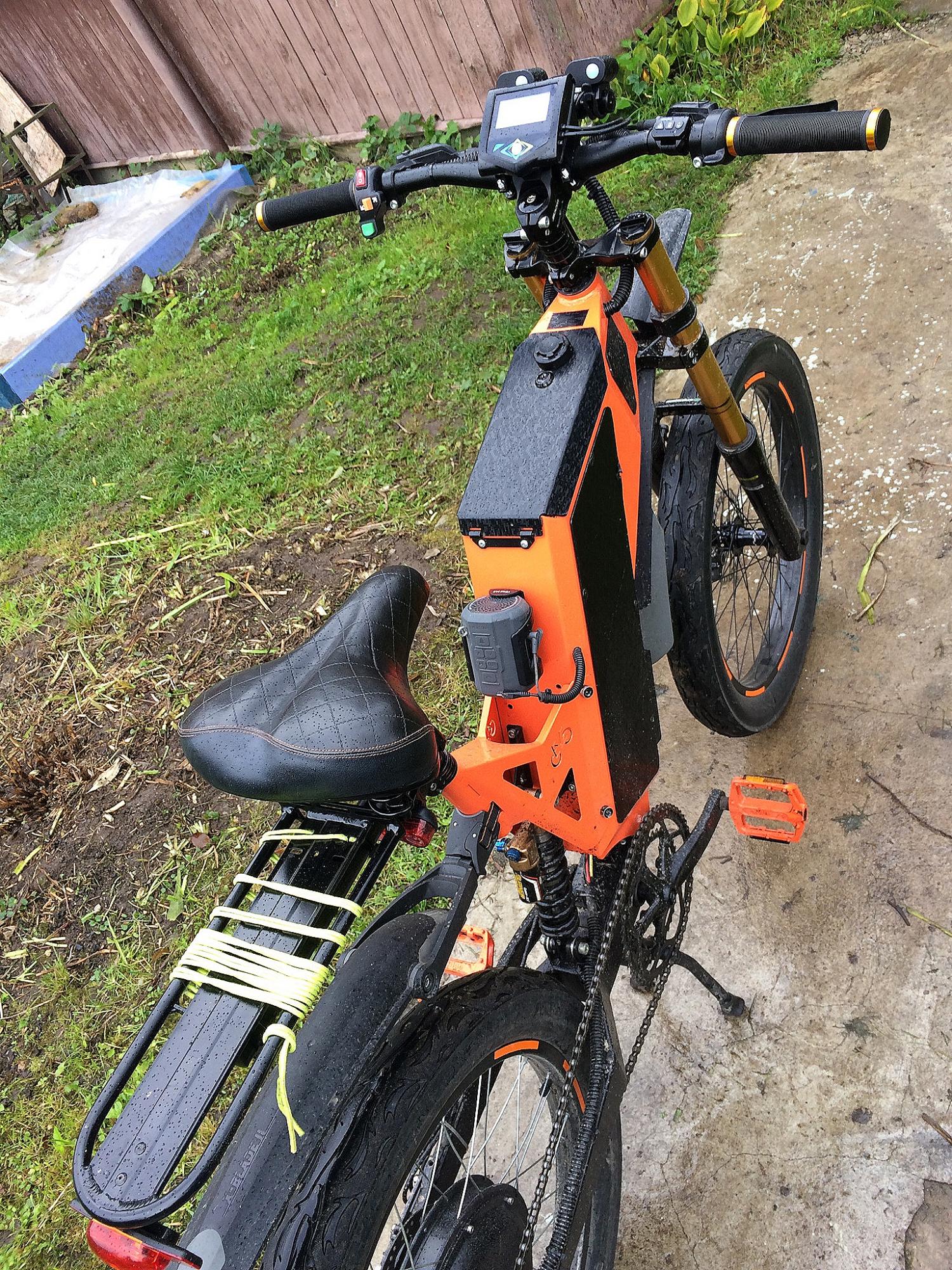

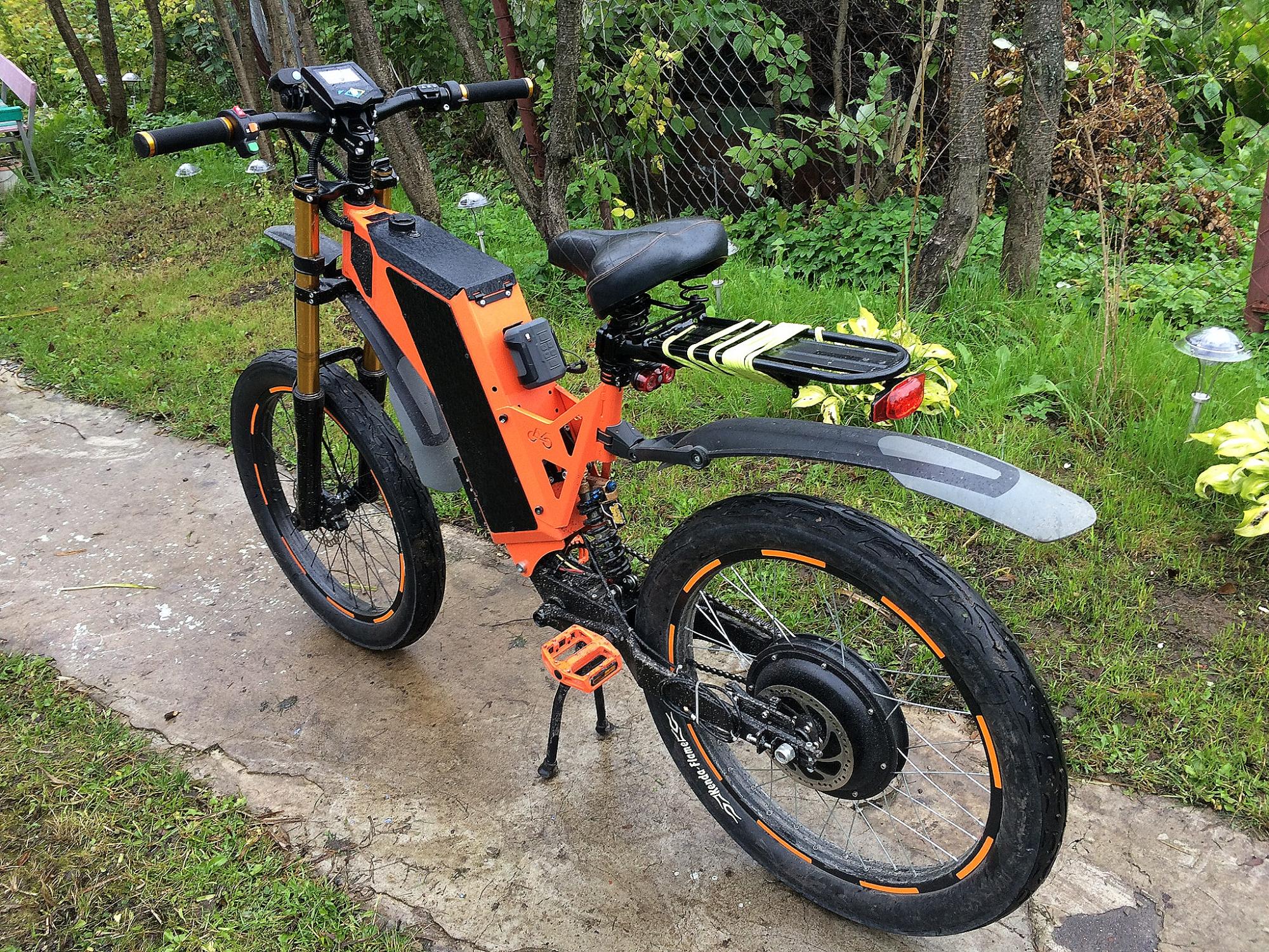

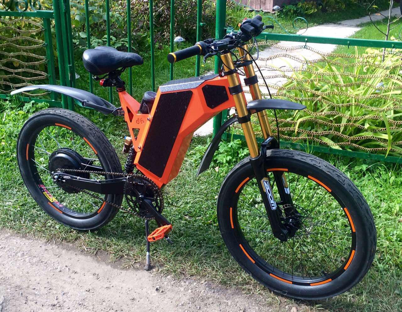

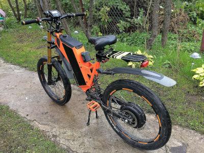

Мой "ПЕПИЛАЦ"
Феникс
Решил выложить результат моих трудов и трудов создателей рамы Версия.
Акб сделан на заказ в e4bike полностью забит весь отсек получилась батарея 16s 12p 67в. 38А/Ч
Вилка и задний амортизатор фирмы DNM
Колеса 24 диаметр 42 ширина фирмы DNL
Покрышки Кенда Flame 24/3
Моторчик полярис 1500кв усилен до 3500кв
Максимальная скорость 75км/ч пробег не замерял пока но по подсчетам должно на более 100км хватить
Рама «Версия» лайт, мк миникрошка v3, батарея  67v 38ач на теслобанках, контроллер мини-е бмс и катушка от Adaptto
rzaviy
[user]Феникс[/user], Думал покритиковать очередной чемодан,но не получилось. :wow:
Отлично смотрится,единственное ,что вроде угол вилки малость завален.
У меня так-же,на дороге хорошо,но когда спускаюсь с горки,малость стрёмно, боюсь чтоб не заломало.

[user]rzaviy[/user], спасибо, да я тоже так думал в начале и даже спускал корону ниже чтоб изменить угол но посмотрев на мотоциклы типа эндуро или как их там называют то подумал что все норм так как у них такой же угол.
ShorCann
[user]rzaviy[/user],  :) внесу ясность по углу ([user]Феникс[/user], прошу прощения, что комментирую). Эту раму проектировали раму под однокоронки с ходом 100-120, потому тут немного и не в размере, но с учетом скоростей, это наверно и к лучшему.
DD1700W 48/12  Версия 1.0b

Мой "ПЕПИЛАЦ"
andrey235
#6819
[user]Igor63[/user], Привет,а мотор на кассете?Да нет трещетка скорей всего.
andrey235
[user]Феникс[/user], А крутить педали не запарно,там зубов 50 поди.Сколько вес байка?
Феникс
#6821
[user]andrey235[/user],  в принципе нормально когда скорость наберёшь, а так да если бы была звезда зубов на 45 думаю было бы совсем легко. А насчёт геометрии  и ширины рамы все ок крутить удобно.
