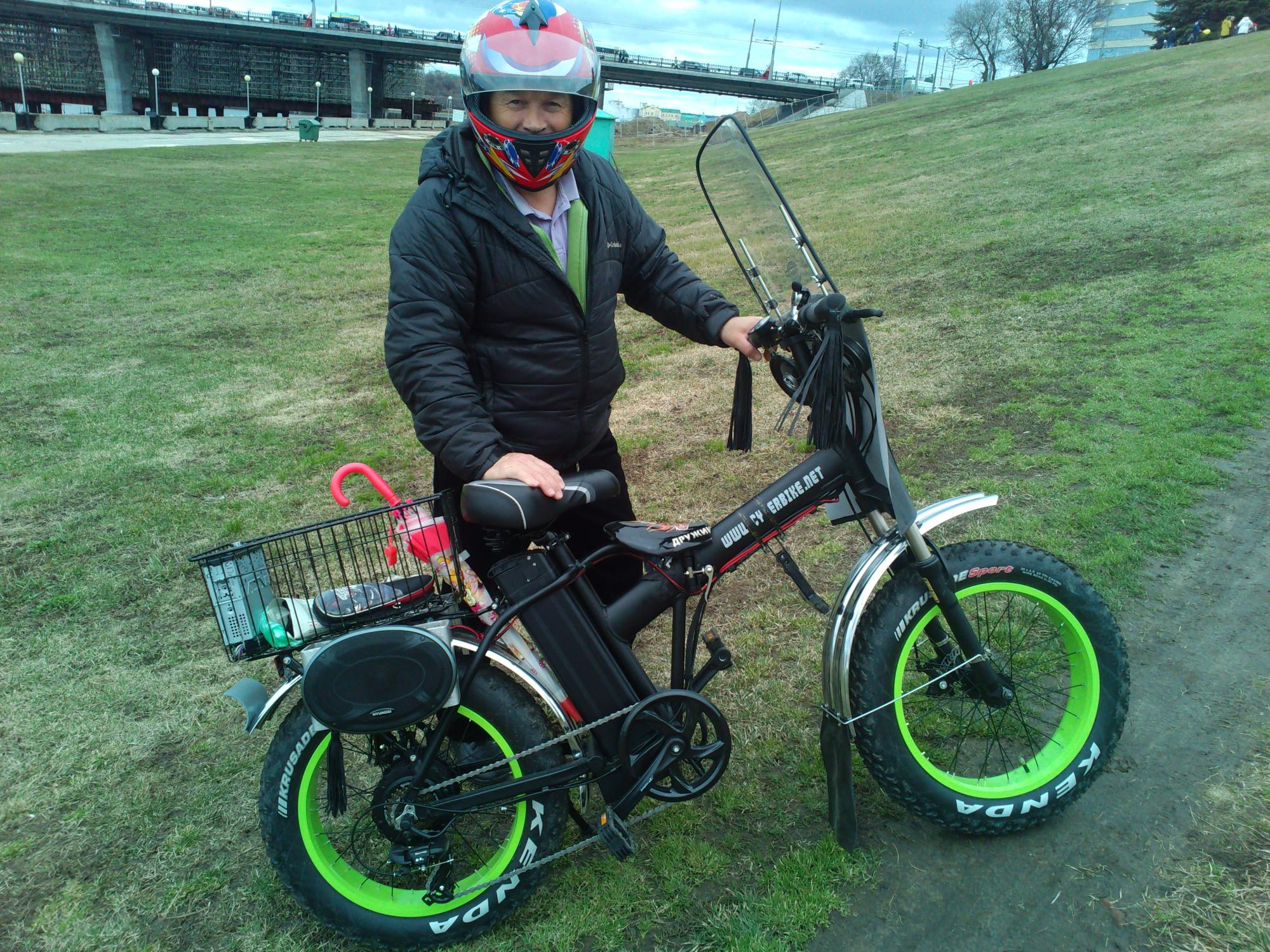

Хвастаться небуду но нужен совет... как лучче расположить батарею вот на этом байке? Так как стоит сейчас на раме или бутылка в подстаканнике? Емкость аккумов одинаковая , вес аккума на раме 1570гр. бутылка 1360гр.
вопрос стоит в плане балансировки вела. Еще выяснил что бутылка при падении вылетает :-) мотор кейда задний, вес колеса примерно около 3кг.

Бутылку я б поставил снизу рамы, ближе к передней вилке, если бы влезла туда. Это бы улучшило развесовку. Знаю эти мелкие велы, чуть крутанешь педалью, переднее колесо отрывается.

[user]pfrrr[/user], На багажнике,вел слабый вилли делать не будет.

а он вилли и не делает.... я в плане не ехать а носить :-). И немогу определиться что лучче стационарный или сьемный? Еще вот выяснил что при падении бутылка вылетает.

[user]pfrrr[/user], Есть специальные прямоугольные аккумуляторы(корпуса),крепятся на багажник,снимаются быстро,по емкости влезет больше,чем в бутылку,у меня был такой норм.

ну мне как бэ больше не нужно ,выясненно опытным путем . Потом больше это тяжелей... это мне совсем не нужно ,скорей наоборот лучче легше.
Багажнк должен быть багажником... ничего на него приделывать не надо.
Тут дело в том что мне нужен не только передвижной, но и легко переносной вариант... надо сделать хорошую балансировку. Сам вел с аккумом весит около 15кг.

эээээ.... Вы о каком контроллере? то что на раме коробка люминевая так это аккум о котором тут и речь :-) Контроллер у меня в моторе, мотор keyde  :-)
Я спрашиваю оставить этот аккум или поставить аккум бутылку (как фляга) в подстаканник ,его тоже видно на раме.

Цитата: pfrrr от 01 Май 2018 в 15:23Я спрашиваю оставить этот аккум или поставить аккум бутылку
попробуйте самостоятельно подумать.
если второй аккум НУЖЕН, то берите бутылку. если хватает того что есть - то на нём и катайтесь.

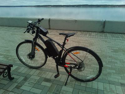

Получился вот такой гибрид в прямом смысле этого слова)) Гибридный вел (электро) на базе гибридного вела (смесь шоссейника с MTB)  /:-) Сегодня открыл сезон, накатал порядка 50 км. Максималка по прямой приятно удивила - 38 км/ч, двиг MXUS 350 Вт, 48 В.
GT Transeo 4.0 (2017) XF07 350 Вт 48 В 15 Ач LG Chem
Merida Matts 6.10-MD (2019) XF08+XF07 48 В 24 Ач

[user]kipper[/user], GT Transeo? Хорош зараза. Даже без мотора )

Хорош красавец. Только что за обороты в движке при такой скорости, так как мой mxus xf15f на 36в тянет меня 39км/ч на 28 колесах?
Также интересует смысл в расширителе руля если на нем кроме экрана ничего нет? И что за видеорегистратор, как крепили и чем запитали?

ага, он самый, хотел с гидравликой, не было в моем городе)

обороты я считал на холостом ходу, врать не буду, надо записи посмотреть, но я думал все же что он больше тяговитый должен был быть (с бОльшим значением T), на деле и скорость порадовала (измерял по спутнику и велокомпу) и тяга в подъемы ~10% (6 градусов) хорошая с моими небольшими 70 кг правда. Надо будет на досуге перемерить Rpm мотора,самому интересно скольки он там витковый.
Комп на расширитель руля поставил, потому что не допетрил как LCD3 на руль замострячить? Больно уж толстый он посередине, боюсь лопнет крепеж LCD-шки когда начну раздвигать пластиковые полукольца (не знаю как правильно назвать их). Решил не рисковать, к тому же со временем возможно еще что нибудь добавится на эту выносную трубку. Видеорегистратор обычный, от автомобиля - Prestigio) На первое время пока что поставил, снимает хорошо, но нужна стабилизация, тряска на веле дает о себе знать, посему планирую экшн-камерой обзавестись со временем. А запитка идет от аккума, у меня там 5 В USB выход есть, я его через гальванически развязанный компактный DC-DC модуль сделал (9 Вт), так что почти 2 А можно снимать с разъема, регистратор меньше ампера потребляет максимум и то это если скринсейвер не использовать (когда экран всегда включен). Крепеж с али https://ru.aliexpress.com/item/2015-Car-DVR-Mount-Bracket-Car-Camcorder-Holder-*-Connector-Mount-to-Car-Rearview-Mirror-Bracket/32501015915.html?spm=a2g0s.9042311.0.0.FCoeZT
