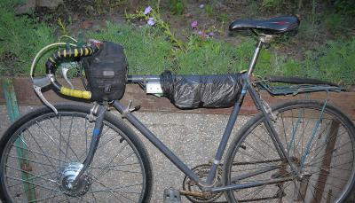

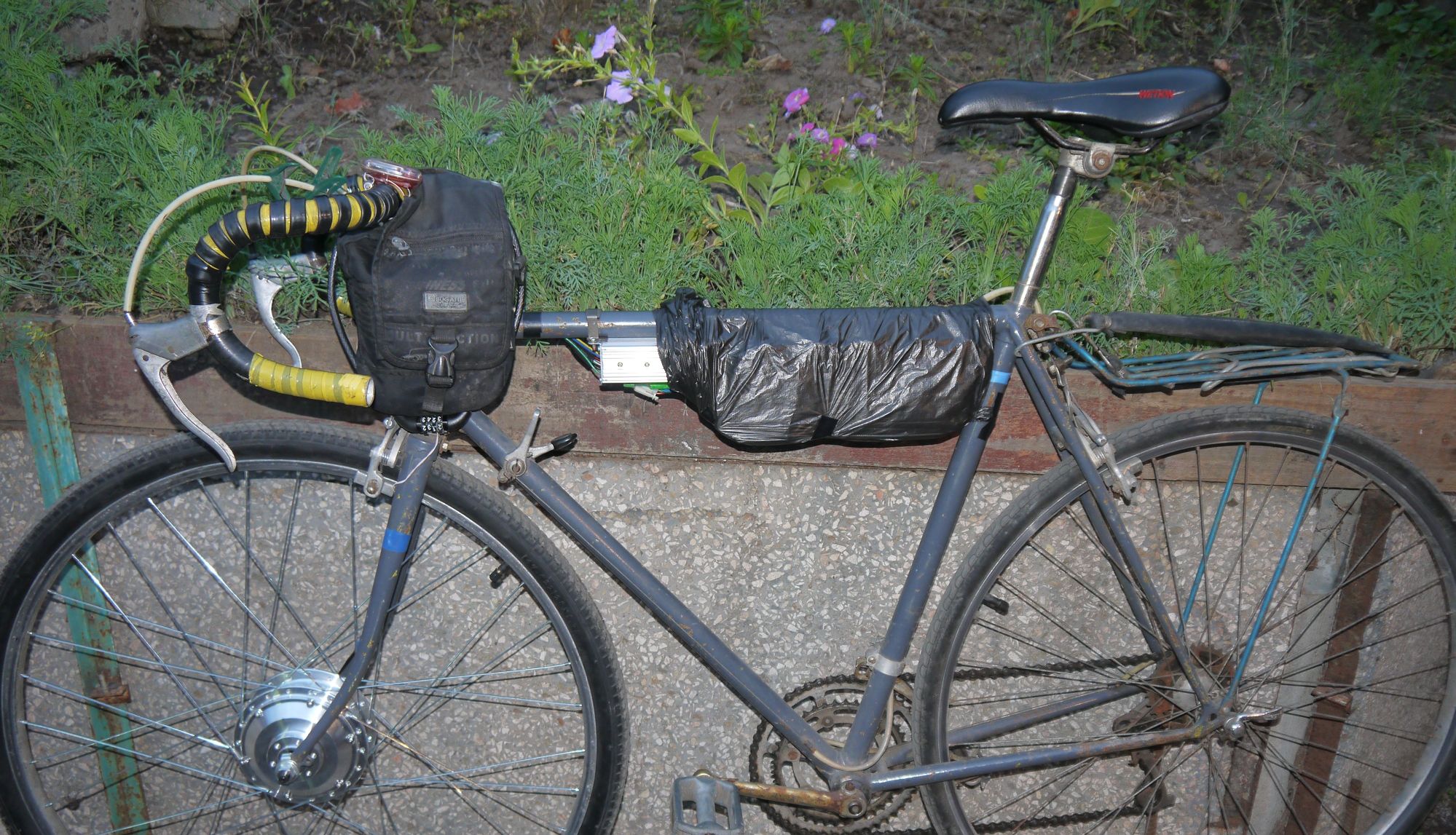

Вот вчера между делом собрал такую лошадку, весьма резвую - 50км/ч.
Mотор 350вт, 70$ http://www.e-bike.com.ua/motor-kolesa-i-elektrodvigateli/motor-kolesa-reduktornyye?product_id=2366
Контроллер за 10$ https://ru.aliexpress.com/item/Ootdty-36-48-350-e/32841355316.html?spm=a2g0s.9042311.0.0.1a3833edDYFJXN
Батарея 36в, 15а/ч реальных из ячеек от ноутбука, 30$. Просадка 2в на 17а.
Старт-шоссе брал за 20$.
Итого 130$.

Linkov1959
[user]Shaman2[/user], 58км/ч ХХ. На моем крутом шоссере стоит мотор мини 60км/ч ХХ. Контроллеры одинаковые, но этот моторчик потяговитей будет, но тяжелее.
Я то его брал, как тяговый, что бы неспешно в горку на работу ездить, но получился скоростной. Теперь придется на работу раньше приезжать.  :run:

Linkov1959
Цитата: Shaman2 от 29 Сен. 2018 в 21:04на него не поставить 6-7 звезд "из-за конструктивных особенностей"
Зато его можно ставить и на зад и на перед, я легко поставил на перед. Мне мотор понравился, я его разбирал - там все честно и даже лишний проводок  в кабеле не отрезан, а  вполне доступен. Поездил по горкам и мотор не греется в отличии от мини моторов.
дайте подробности, он что, и на 110 и на 135мм ? можно с фото

Linkov1959
[user]Vik3[/user], в целом верно, но ошибся всего на 100вт, а это уже не 325 а 225вт ногами, что вполне терпимо.
Без переделки 132мм, но есть запас с каждой стороны по 10мм и получается 112-115мм.
справа резьбу можно срезать, а слева  продлить  фрезеровку под вилку 10мм.
На стартшоссе  вилка легко раздвинулась под 132мм.

Linkov1959
#8026
[user]Indiсtа Саusа[/user], я считал кпд мотора на крейсерской скорости 80%. Точно пока не измерял, но если у мини 75%, а этот субъективно тянет получше на том же токе. Со временем подумаю о продувке, поставлю термодатчик  и вжарю 48в. А пока буду работать над каденсом, у меня он низкий, я после 50 не успеваю крутить педали. Хочу выйти на 55 по равнине, но придется поставить лежак.
Термодатчик  уже сейчас надо ставить. Эти моторы не едут быстрее 27-30км/ч без перегрева (и помощи ногами).
А если долго пилить в горку (или по грунтам)  - дым пойдет. Только вы об этом узнаете оч. нескоро...просто КПД будет падать, а расход - расти.  :hello:
