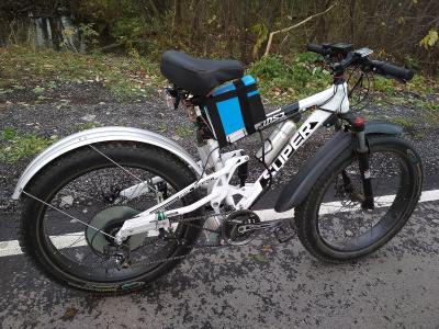

Мой переделанный байк,ведущую звезду переставил на правую сторону.В вилке,переднем и заднем колесе все подшипники заменены на промподшипники.В заднем колесе со стороны звёзд стоят три подшипника вместе а с другой стороны два.
archer

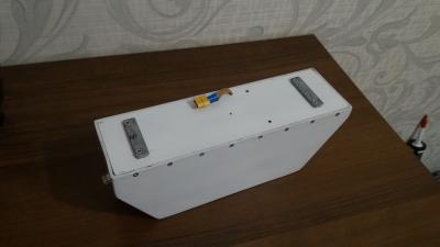

Заднее мотор-колесо MXUS XF15 500W. Батарея 48 вольт 16 Ач. Собрана из 52 элементов формфактора 21700 по 4000 мАч каждый. Корпус батареи самодельный и съемный. Установлен LCD3, хороший дисплей с возможностью индивидуальных настроек. Также установлен датчик PAS. Поначалу катался без него и было неплохо, но с ним гораздо удобней педалировать, когда не ты подстраиваешься под мотор, а он под тебя ;-).

archer очень симпотно но на мой взгляд по низу бокса пройтись черное краской-в тон рамы а потом пусть белая будет....
а так очень симпотно.
А каковы размеры короба?  Почему интересуюсь-нихи на фото мой велосипед и там 16 амперный аккумулятор но в боксе и контроллер находится и все равно выглядит ну намного тяжелее...
Блин-ваша компоновка мне понравилась сильно...
Переделать что ли...
archer
Длина коробки 310 мм, ширина 90 мм. С элементами 18650 при такой же емкости вышло бы погабаритней в плане длины и высоты. Комплект получил две недели назад, а выехал только через неделю. Доделывал батарейный бокс в свободное время. Еще планирую в него замок установить, есть несколько прикидок, но окончательно еще не выбрал.

Геодезист, у вас очень хорошая компоновка. Все в одном коробе и ничего лишнего. В общем выглядит очень хорошо :-)
Геодезист
Благодарю archer за оценку. Так то да-все на месте у меня но у Вас какая  то легкость в велосипеде благодаря компановке а у меня...что то уже от мопеда :-)  Смотрится тяжело.
Я ошибку в том сделал что планировал на руль аккумулятор вешать а у меня их два а потом пришел к запаралеливанию их  и потому такой бокс. В принципе то из 18650 мастер предлагал мне в длину 28см и высота 12 см но я отказался в пользу квадрата. Ну и ладно-коль хорошо смотриться и мой то и хорошо.  :-)

наоборот на весь треугольник сделай, тогда внутри место будет чтоб шмурдяк кинуть. зимой там вторые перчатки вожу, сумку с инструментами, бутылку воды. смотря что нужно и сколько там места остается...
