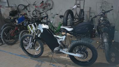

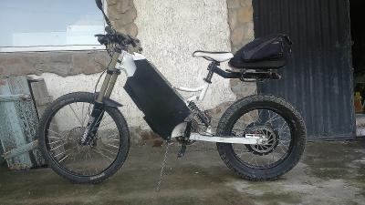

АлексейX
#8144
Бабушковоз MXUS 3 квт / инфинеон 12 фет / 22s 30ah

dantist
Приятный внешний вид у вашего байка, на мой взгляд. Какой расход с такой задней покрышкой, это ведь резина внедорожная, как не крути?
АлексейX
С такой покрышкой (17 110 90) расход около 30-32 втч/км, до этого была резина 17 80 80, расход был 23-24

innovator
Действительно, приятный внешний вид)
АлексейX
Цитата: innovator от 08 Дек. 2018 в 20:41Действительно, приятный внешний вид)
К слову, пока байков с такой рамой на форуме больше ни у кого не видел. В планах заменить крышки, сделать из стекловолокна, но руки все не доходят.
innovator
Она единственная, так что и не увидишь)))
АлексейX
Цитата: innovator от 08 Дек. 2018 в 21:57Она единственная, так что и не увидишь)))
О, йес! Если захочу продать, обязательно будет подпись "эксклюзивная модель".
