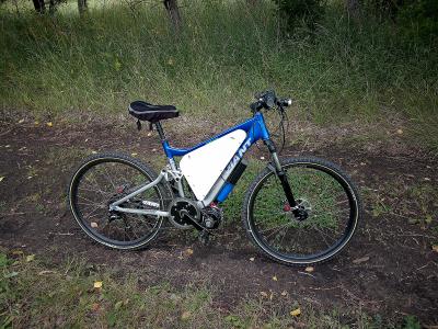

Доброго времени суток, товарище форумчане.
Вот и я наконец собрал свой байк. Началось все с хайрдтейла и желания поставить туда киловаттное ДД, дабы кататься по пересеченке, но народ меня разубедил... Присматривался к редукторным МК, но в конце концов решил взять циклон. А там и раму поменял... В общем всё лето и прошло  :-D
Даже не знаю как описать ощущения, мощности мне кажется запредельно, однако, я кроме автомобилей и велосипедов ни на чем не ездил, не могу сравнивать. Но байк то и дело пытается меня скинуть  :-D

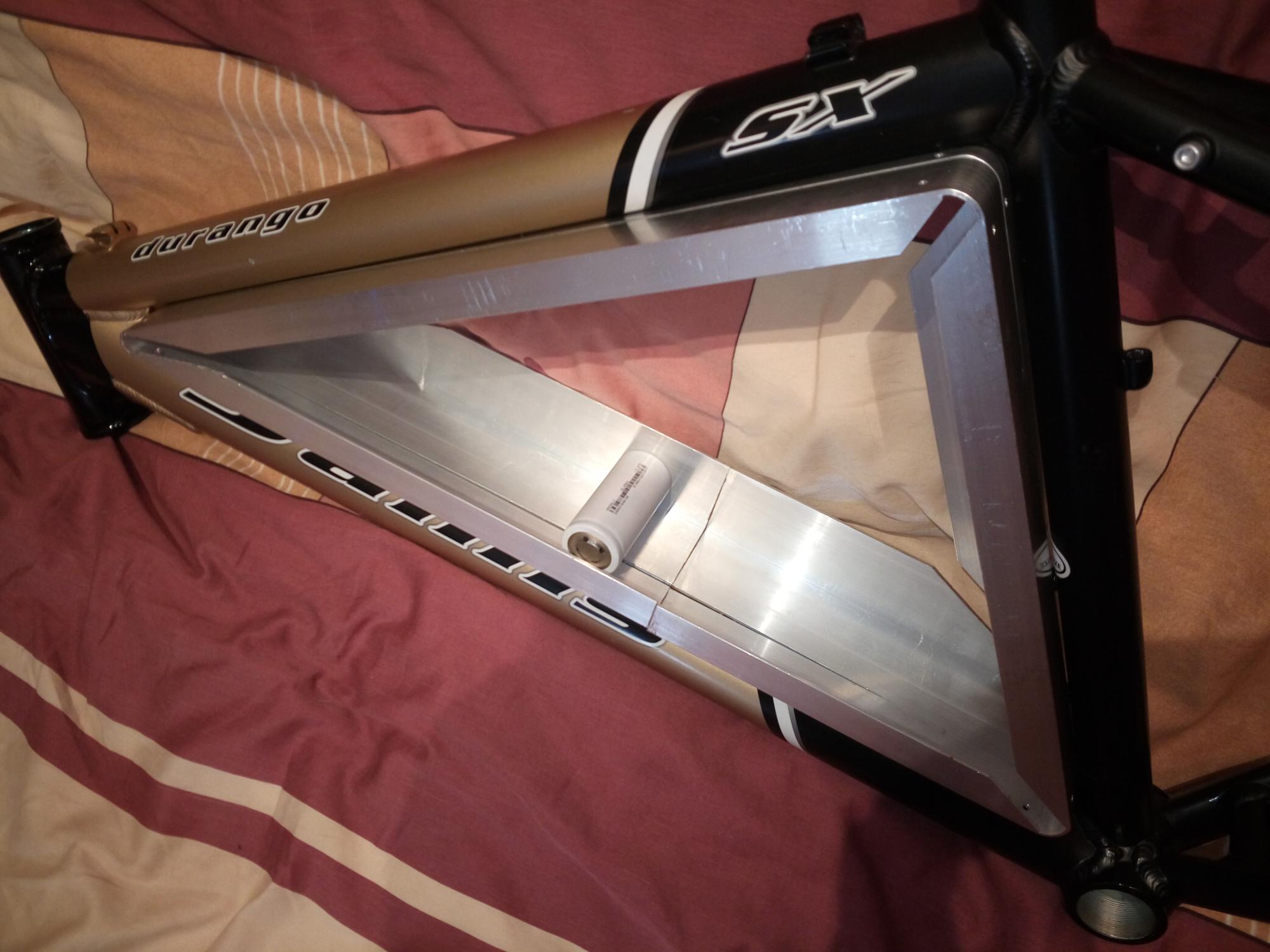

Рама от хардтейла осталась, есть мысли собрать максимально легкий вариант под педалирование с МК:
didim
[user]NickNick[/user], Уголок 2мм? Гнули вручную или приспособа какая, у меня так красиво не выходило, подрихтовывать приходилось.

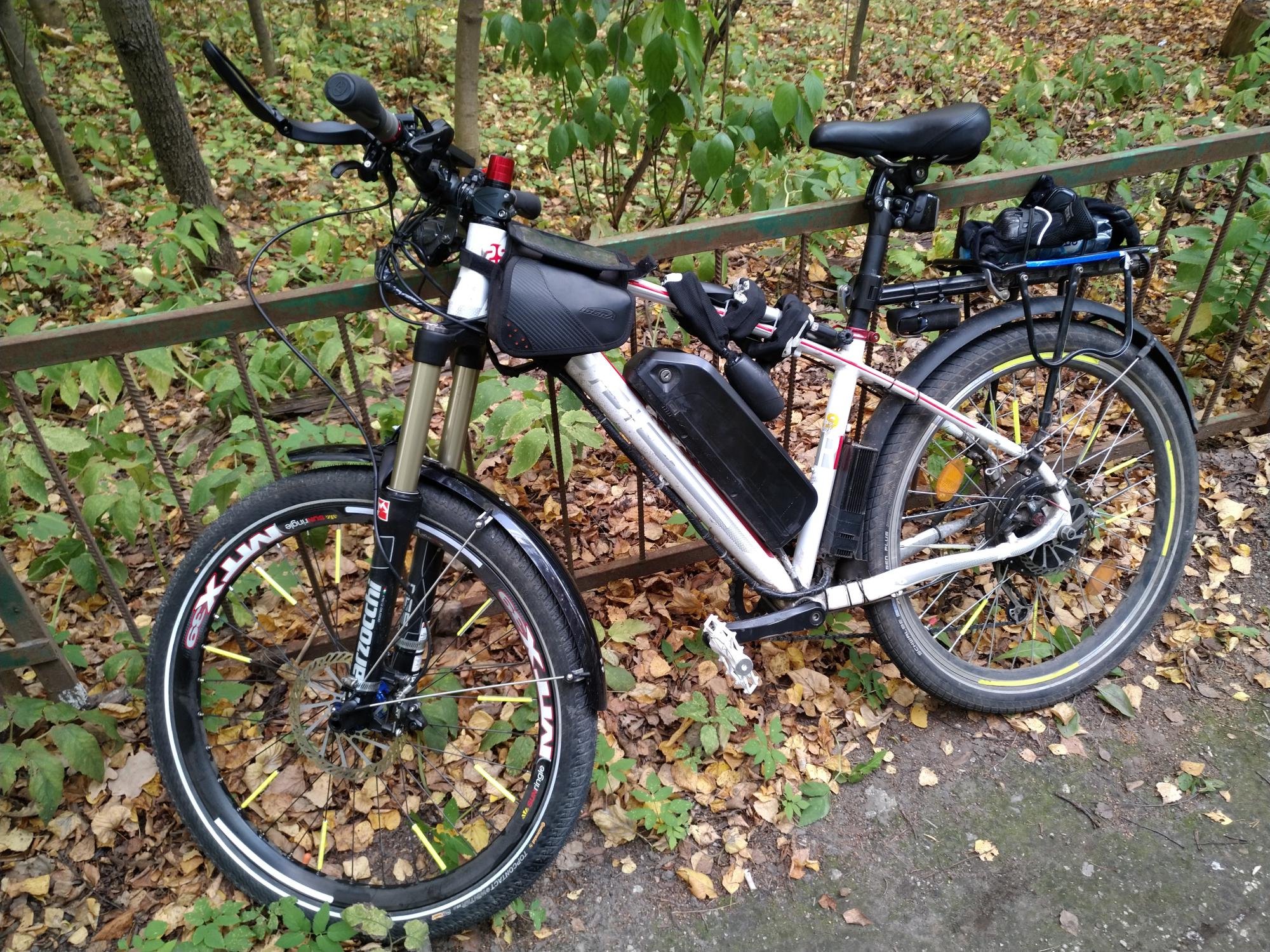

Переднее колесо переработал, бабла конечно ушло немерено, но зато теперь вопрос с передом закрыт на какое-то время )
MXUS 500W@700/1300W (40-50км/ч), батарейка Li-NMC Panasonic PF 48в 14Ач, ~25кг https://electrotransport.ru/index.php?topic=2128.msg1597041#msg1597041
cvanya
[user]Orly[/user], что значит переработал?
Orly
[user]cvanya[/user], поменял, вилку с колесом
вилка под ось(они все под оси), так что колесо пришлось заодно менять
cvanya
Orly
[user]cvanya[/user], потому, все приличные вилки выпускаются под ось
есть варианты под 9мм, но это 1 из 10, либо подделки просто, фильтровать по такому параметру неразумно (т.е отфильтровать десятки приличных вилок просто из-за осей)
тем более что ось это хорошее решение, надежней, лучше торсионная жесткость..втулки кстати аналогично приличные варианты только под оси
kipper
[user]Orly[/user], брызговик не хотите поставить на переднее крыло и подножку? :) что это за красный столбик в районе крепления рулевой колонки?
GT Transeo 4.0 (2017) XF07 350 Вт 48 В 15 Ач LG Chem
Merida Matts 6.10-MD (2019) XF08+XF07 48 В 24 Ач
Inferno54
[user]Orly[/user], советую пластину крепления батареи притянуть парой хомутов и саму  батарею притягивать дополнительно липучкой к раме.
