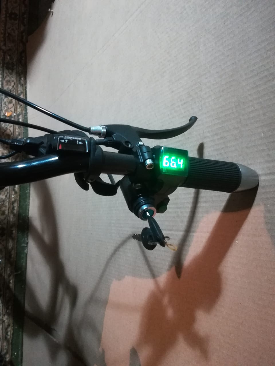

[user]pravodel[/user], а ручка газа - не от швабры ли? Больно вид нестандартный :)

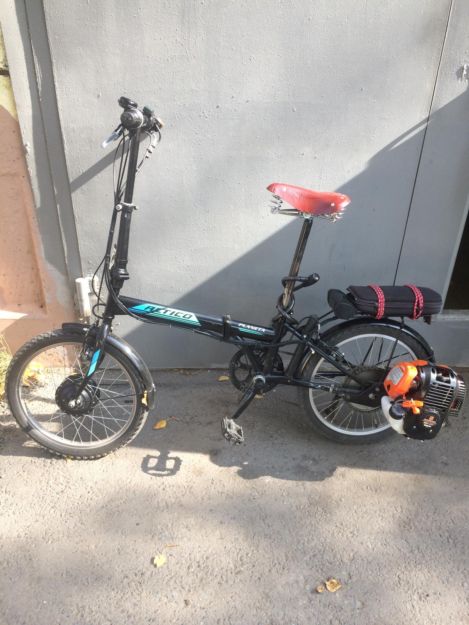

Мой всеядный агрегат. Перед электро 350 ватт. АКБ в зависимости от настроения. Зад бензинка (двигатель можно менять за 10 минут, 4-х тактный или двухтактный на выбор), привод через обгонную муфту. Все функции лисапеда полностью сохранены. Причина такой конфигурации банальна, хотел сделать универсальный складной гибрид. Удалось. Доволен как слон, независим от розетки, легко входит в багажник авто, есть выбор на каком приводе двигаться!

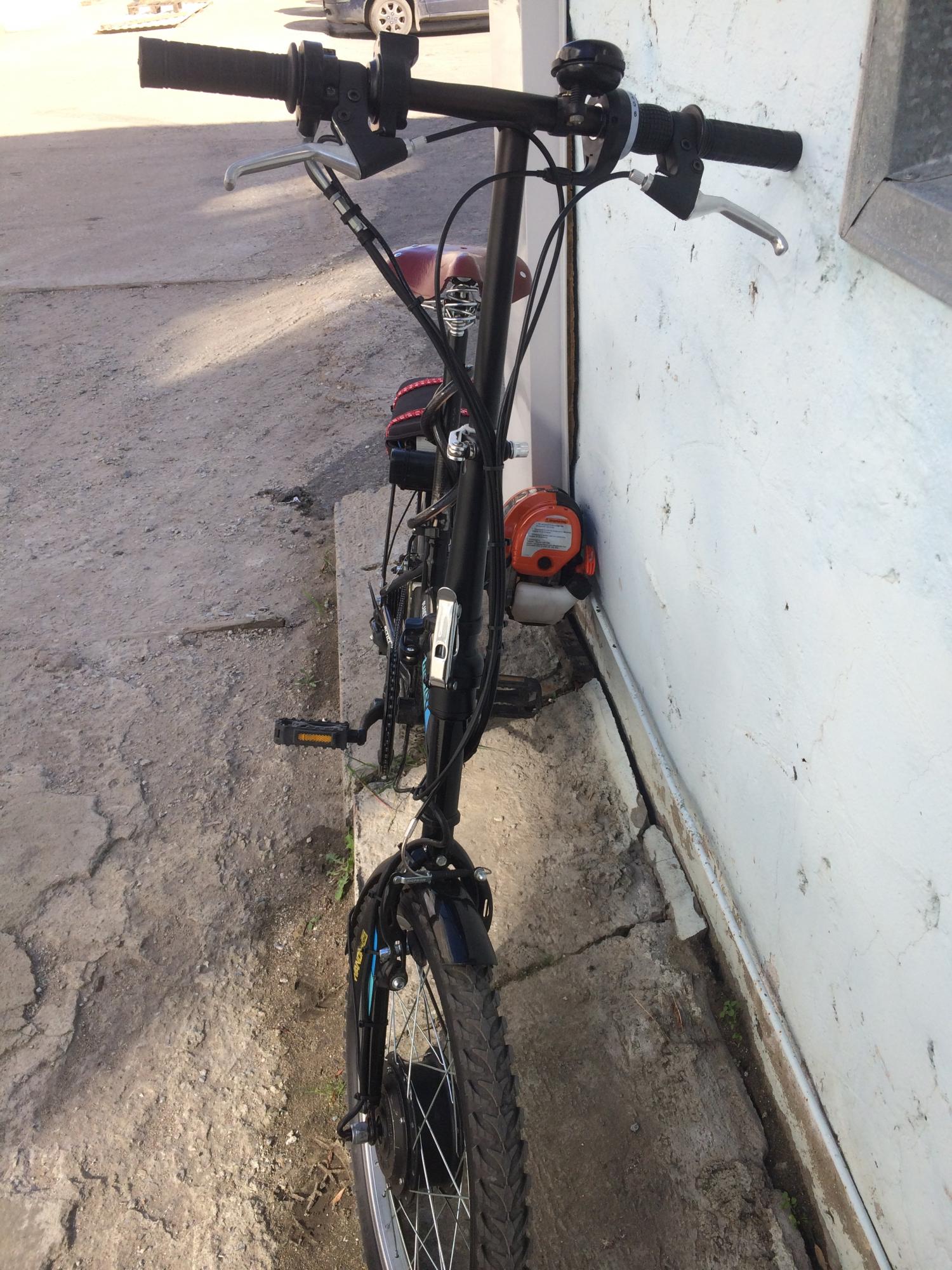

[user]alextka[/user], иии как же оно крепится? Неподрессоренная масса, низкий клиренс и асимметричное распределение массы проблем не доставляют?

Интересное решение, оригинальное, но + [user]Север[/user] - на бок же заваливает и наверное при езде в бок утягивает немного.

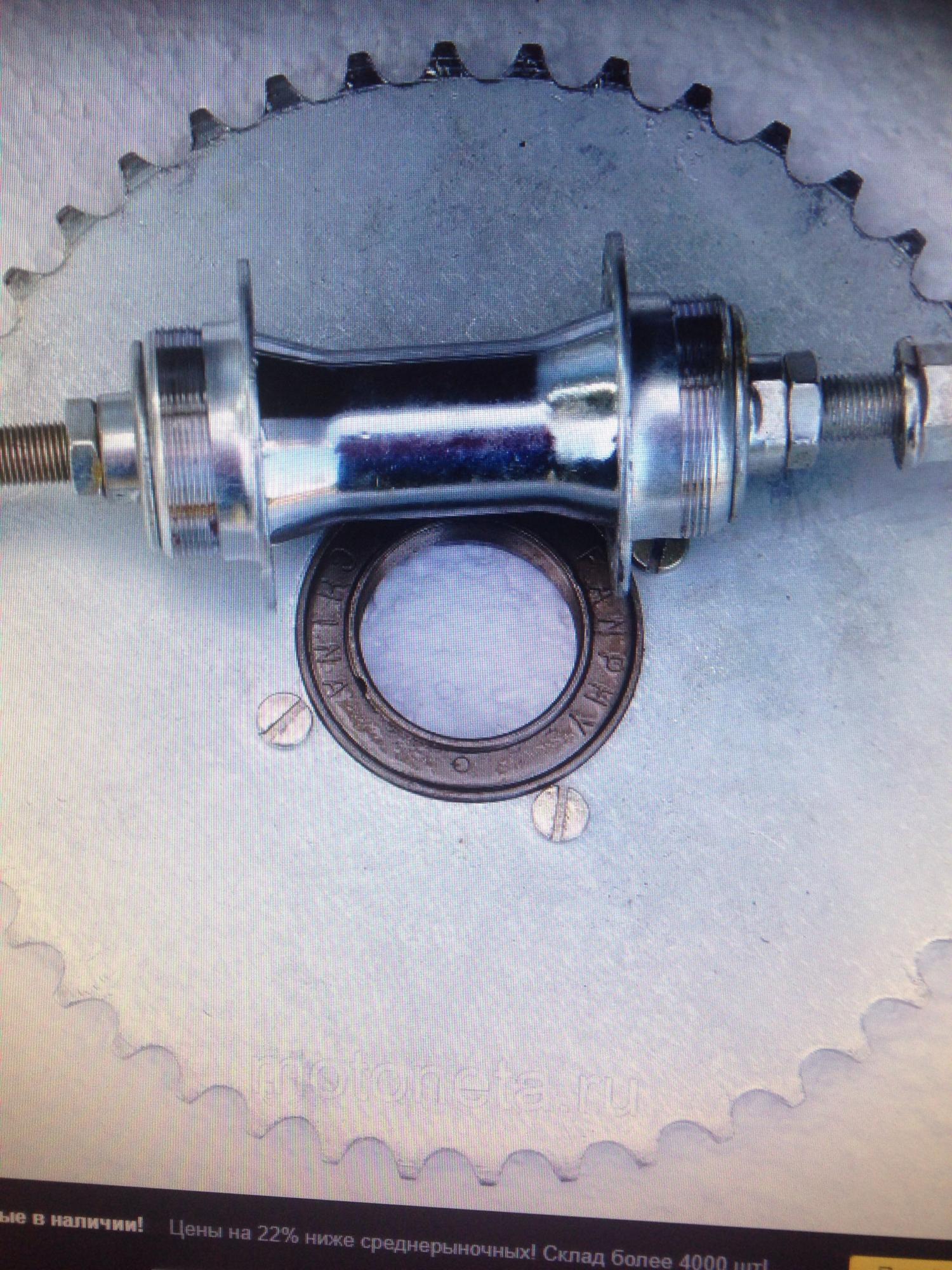

Абсолютно не чувствуется что у тебя сбоку висит ДВС. Конструкция проверена временем, выпускалась под названием веломотор "Весна".  Вес привода ~ 5 кг в сборе с ДВС. Только в моем случае привод выполнен через обгонную муфту установленную на втулке заднего колеса дабы исключить сопротивление редуктора при езде на электроприводе и педалях. В прошлом сезоне накатал порядка 600 км, да и этой зимой выезжал на "прогулки" несколько раз. Нареканий абсолютно нет для моих запросов. Скорость что на электро, что на ДВС 40+.

Хорошо жить в Омске. Там наверное гайцы с другой психологией, а местами и медведь прокурор. Меня на любой подмосковной дороге с тарахтящей хреновиной на колесе, думаю, тормознули бы в первую же жатву выходного дня.
А все-таки тема крепления - именно КРЕПЛЕНИЯ, не привода - не раскрыта.
alextka
Добавил фото постом выше, должно быть понятно. Несущий кронштейн с редуктором имеет две точки крепления, основная на ось под гайку, вторая на перо задней вилки.  ДВС к редуктору на четыре болта. Вместо ДВС и редуктора можно установить и навесной электромотор при желании.
