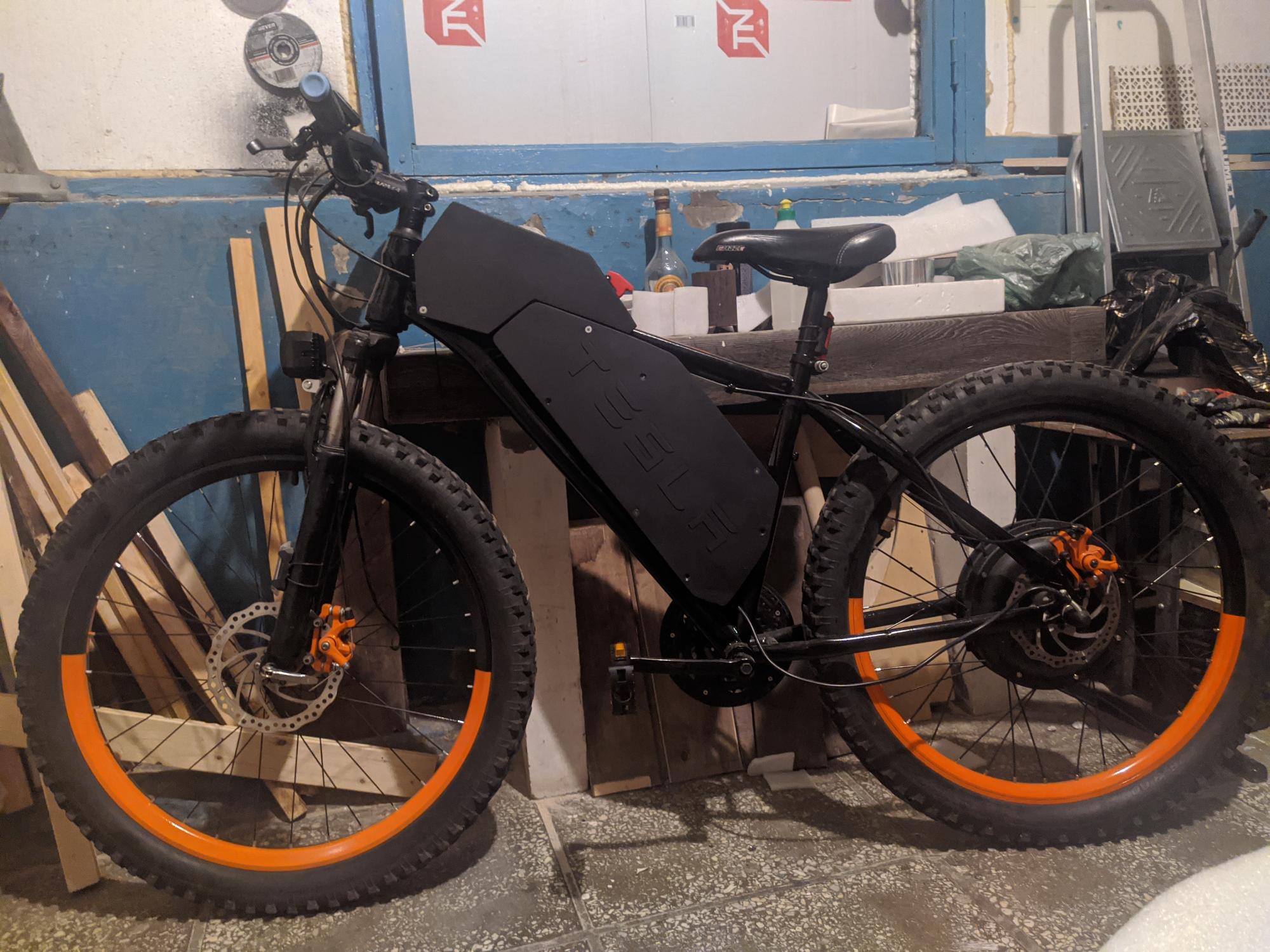

alexander22
марку вела не помню) какой то не дорогой полуфэт
мотор: csc 1kw
контролер: KT 12 fet 30A
батарея Liitokala 48v 20Ah
все остальное колхоз) (короба)
картинки не грузит(

на аве видно)

alexander22
Alar2
Фундаментально выглядит  :wow:  А что находится в каробасике что поменьше кроме выключателя ? На первом фото от туда как будто чек из кассового аппарата выходит   :bw:

alexander22
выключатель, аккум для фары, автомат и небольшое место для хранения чего либо
а "чек" это язычек для вытаскивания телефона)
Север
Силовой провод неплохо бы закрепить на пере или еще как-то. В нынешнем виде чревато боком.
alexander22
не до конца собран, колесо скидывать надо будет, трещетку с цепью установить, на электротяге до веломагазина доехать и там накинуть
