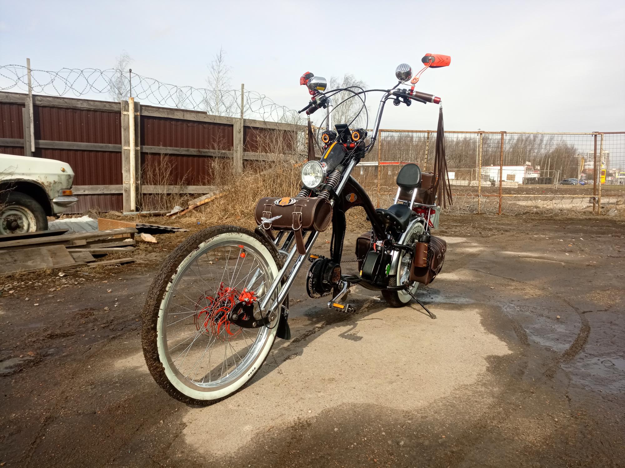

Цитата: Guto от 09 Апр. 2021 в 23:20
Спасибо ребята!!
Вот ещё один, правда он прошлогодний и, наверно уже не очень интересен, но всё же...
Проект "Challenger City Neo Classic", по сути кастомный тюнинг. Тоже чоппер. Ну, нравятся они мне.
Вес 47 кг.
От корейского  Challenger - рама и вилка.
Вилсет кастомный. Впереди 24*2.5, сзади 20*4.
Двигатель ПП no name, 52V/1500Wt(номинал).
Энерговооруженность 1664Wt (52V/32Ah).
Скорость: макс 64км/ч, крейсерская 45 км/ч.
Пробег: 43 на макс. тяге, 65+ на крейсерской.
Свет полный, музыка, "взрослая" бибика. Гитара не бутафорская.
А этот с гитарой прямо, как "романтики с большой дороги" из Бременских музыкантов!😁
Тоже хорош, но тот лучше.
Как кстати такие вилочки работают? Ни разу с ними дела не имел, вот и интересно.
Guto
#9614
Цитата: Олег Седой от 10 Апр. 2021 в 14:03Как кстати такие вилочки работают?
Конструкция спрингеров "прошлый век", но амортизирует старая добрая классика вполне прилично. Для асфальтовых дорог, понятное дело. На пересечёнке - грустно, но кто на чопперах по пересечёнке катает!?
Главный недостаток таких вилок в том, что колесо на скоростях 25-30+ км/ч нужно тормозить симметрично. Некоторые производители учитывают этот нюанс и предусматривают крепление для суппорта на обоих рокерах, некоторые нет. Из мелкосерийных только на Швин Спойлер встречал комплект установленный с завода (рокеры и передняя втулка), позволяющий внедрить второй суппорт. Ну и тяжеловата, конечно.
В целом вилка мне нравится: простая, надёжная, красивая...
