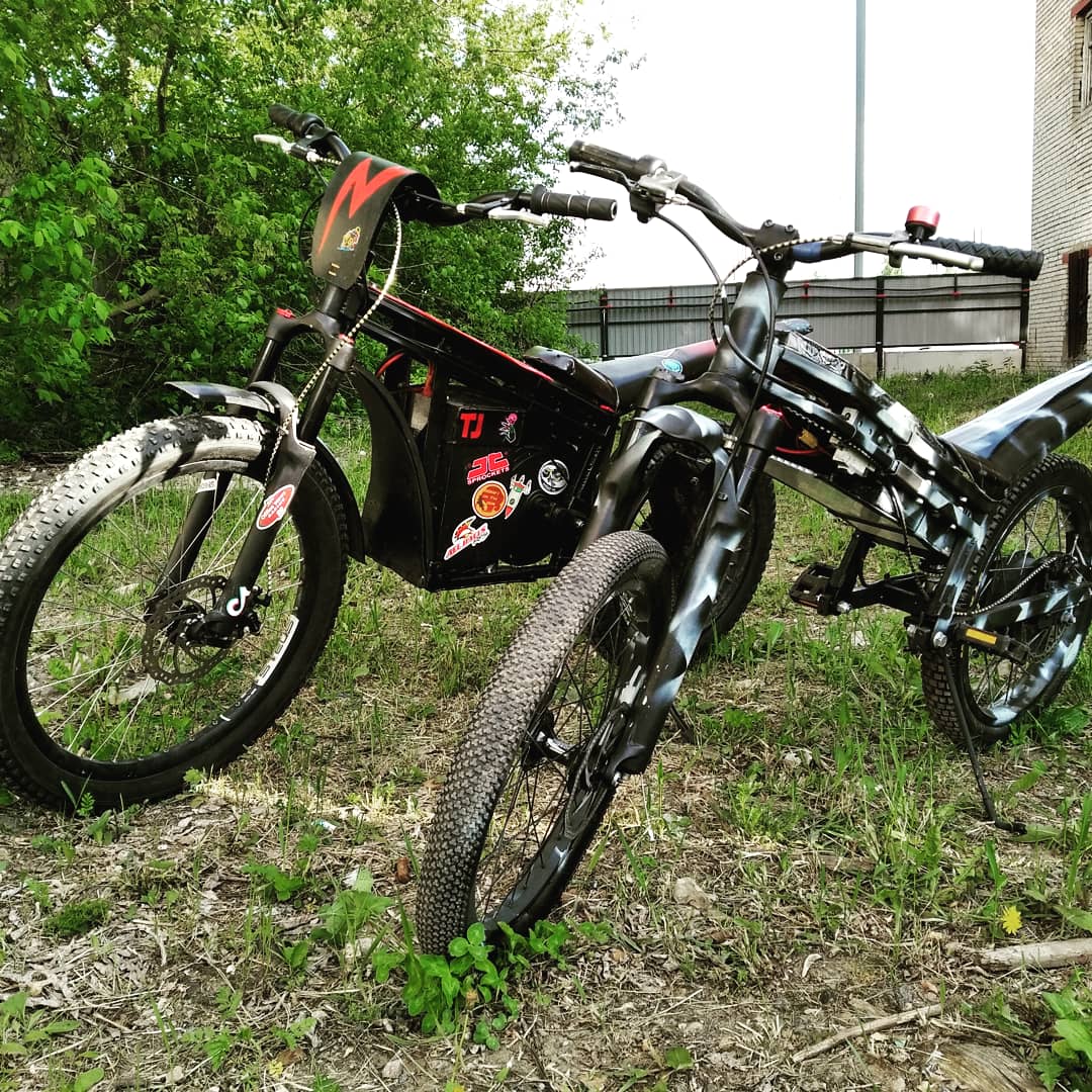

Итог нескольких лет поиска, идей и экспериментов.
Детский-юношеский мотоцикл на универсальной  раме. Собрал уже 2 штуки. Который побольше для дочери 10 лет. Второй, помельче для 6-летнего райдера.
Хвастаюсь...   :dance: ;-) :exactly:

Цитата: Stanislavchik от 27 Май 2021 в 08:14
[user]SuP_[/user], Материал рамы, вес?
Материал сталь. Обычная проф-труба с рынка. С квадратом проще работать "по угольнику", а сталь можно подваривать и переваривать неоднократно.
Отдельно вес рамы так и не завесил. Ходовка у большого получалась около 25 кг. Но у него заднее колесо и резина мотоциклетные, 17". Полный вес получился 48 кг. Ребенок весит 50, так что все как задумывалось.
Мелкого еще не взвешивал...
Как ездит можно посмотреть тут: https://www.instagram.com/p/CPCyMVtAfIW/?utm_source=ig_web_copy_link

фу фу фу на китайских амортах эндурить ))
а так вполне годно,но над апгрейтом подвески,подумайте
+ к ней получите снижение веса и лучшую работу,и широкие возможности её настроек

МК редукторный MXUS 1000W
АКБ 16s 60в 18Ач BMS 40A
Элементы 18650 10С
Контроллер 60в макс. ток 38А с КТ lcd
Рама GT с амортизирующим штырем DNМ
Байк получился относительно лёгким, но при этом мощным. Электроракета!
