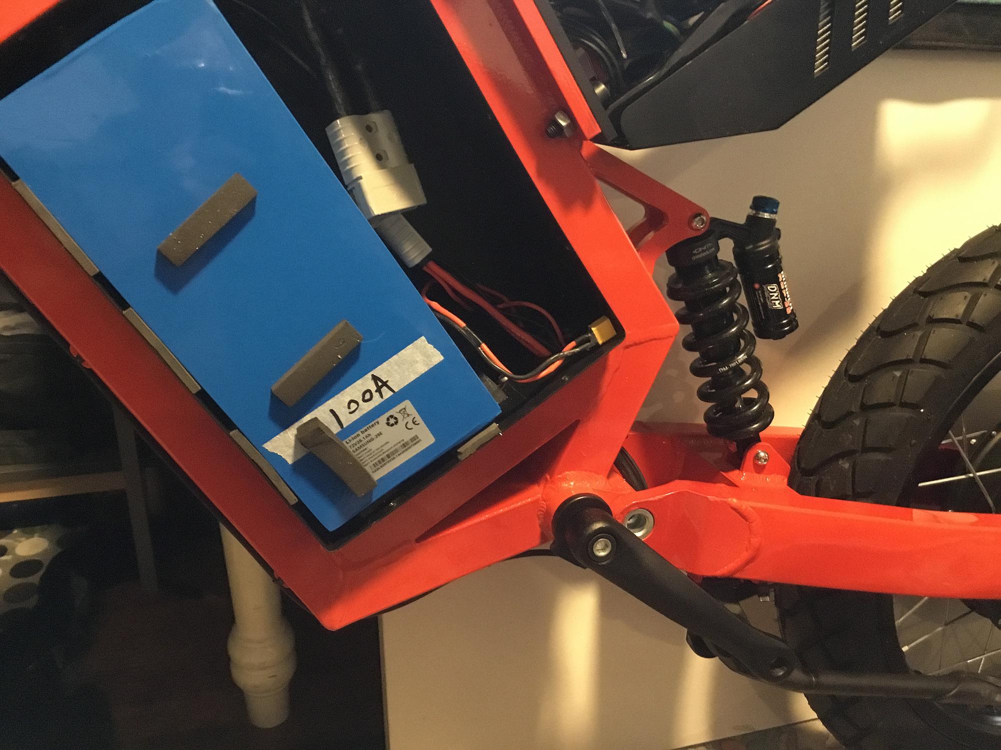

[user]krufel[/user], покупал весь велосипед в сборе, но озвучить могу, я же знаю что покупал.
Мотор QS205 с магнитами 50мм в 17'' мотоободе , контроллер sabvoton 72150 , батарейка 72В, 26Ач. Батарейка слабовата из элементов 29Е , китайцы напутали с заказом , отсылать обратно батарейку на замену не стал, просто вернули часть денег.
Ограничил ток контроллера 100А , но и с этим током если ездить тапку в пол, то батка долго не протянет. Ну да ладно, езжу на нём нечасто, присматриваю где выгоднее приобрести новую батарейку.
NickNick
[user]e-scooter[/user], Не подскажите какие размеры батарейного отсека? И сколько ширина кареточного стакана?
e-scooter
[user]NickNick[/user], Бат отсек 330х240х140 но батарейку на весь размер не сделать, там коннекторы немаленькие с проводами.
Стакан 120
