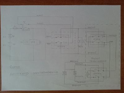

lodger75
Отдали машинку, перебрал проводку нарисовал схему, кому надо пользуйтесь

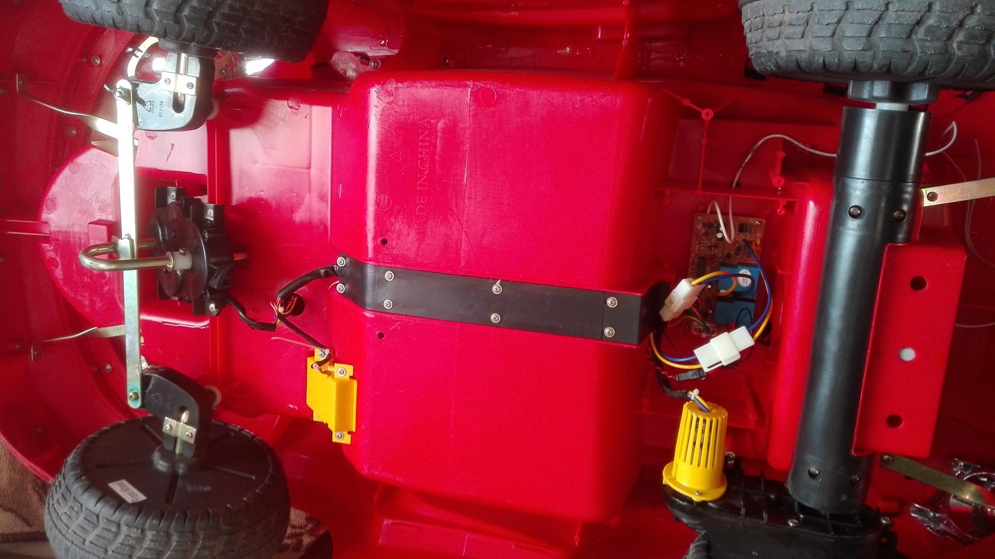

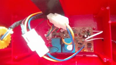

Здравствуйте друзья, не поможете ли найти схемку электропроводки на детский электромобиль Kids Cars X-5 Race Sport ZP5199. может кто что сфотает хоть на своем
Дмитрий_ЕКБ
у китайцев эти схемы видимо засекречены :-D, ни с одной машинкой не даются. Разобраться можно, если выложите фото внутренностей, чем больше, тем лучше

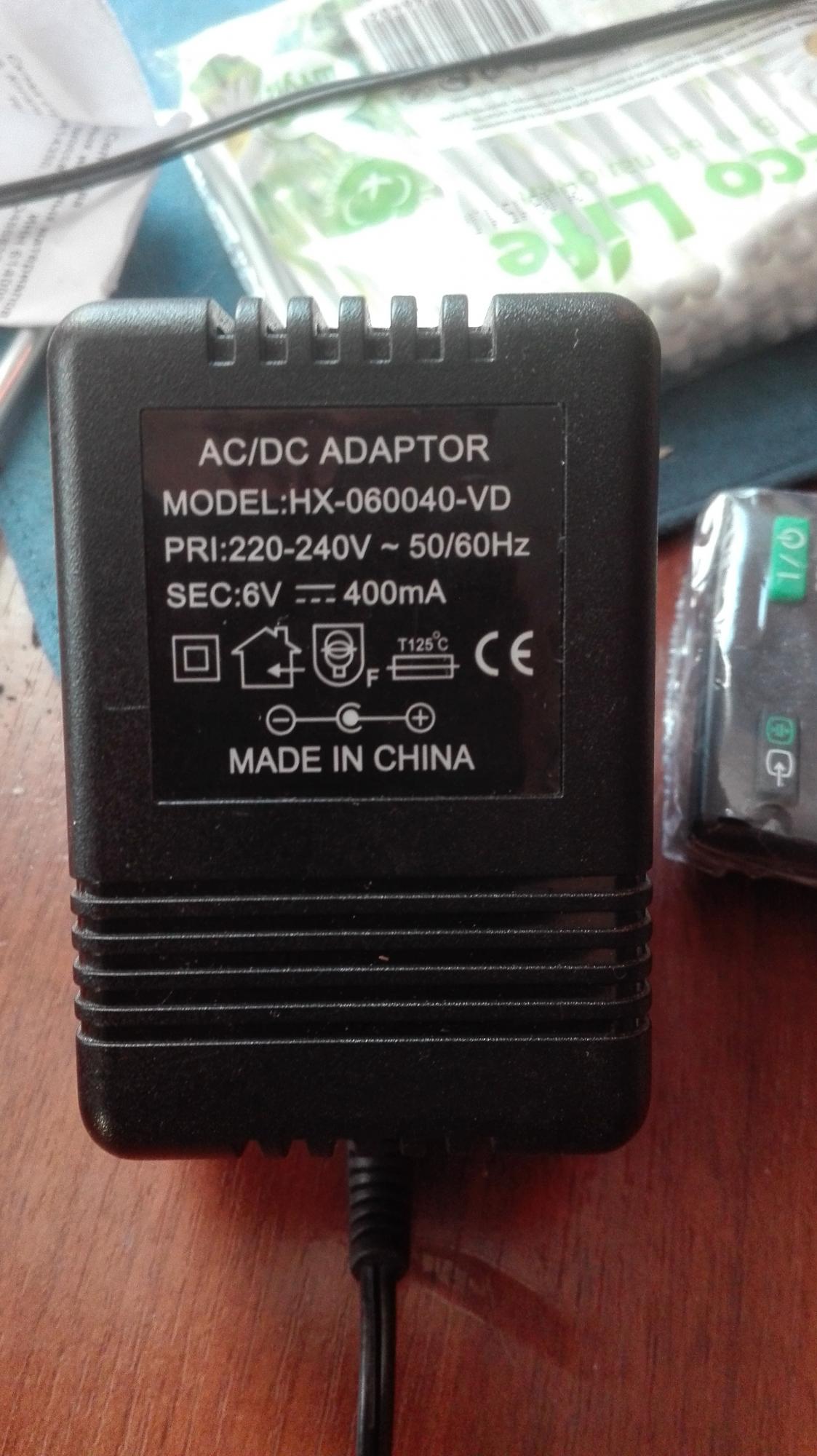

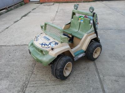

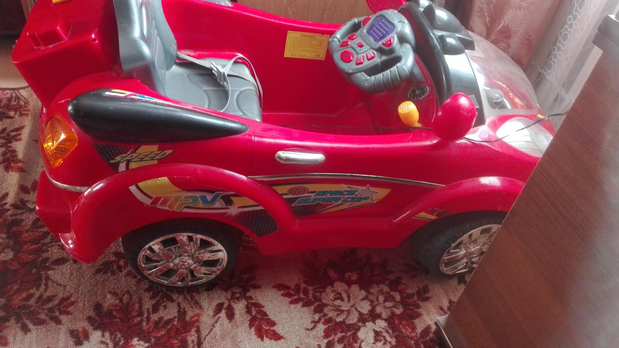

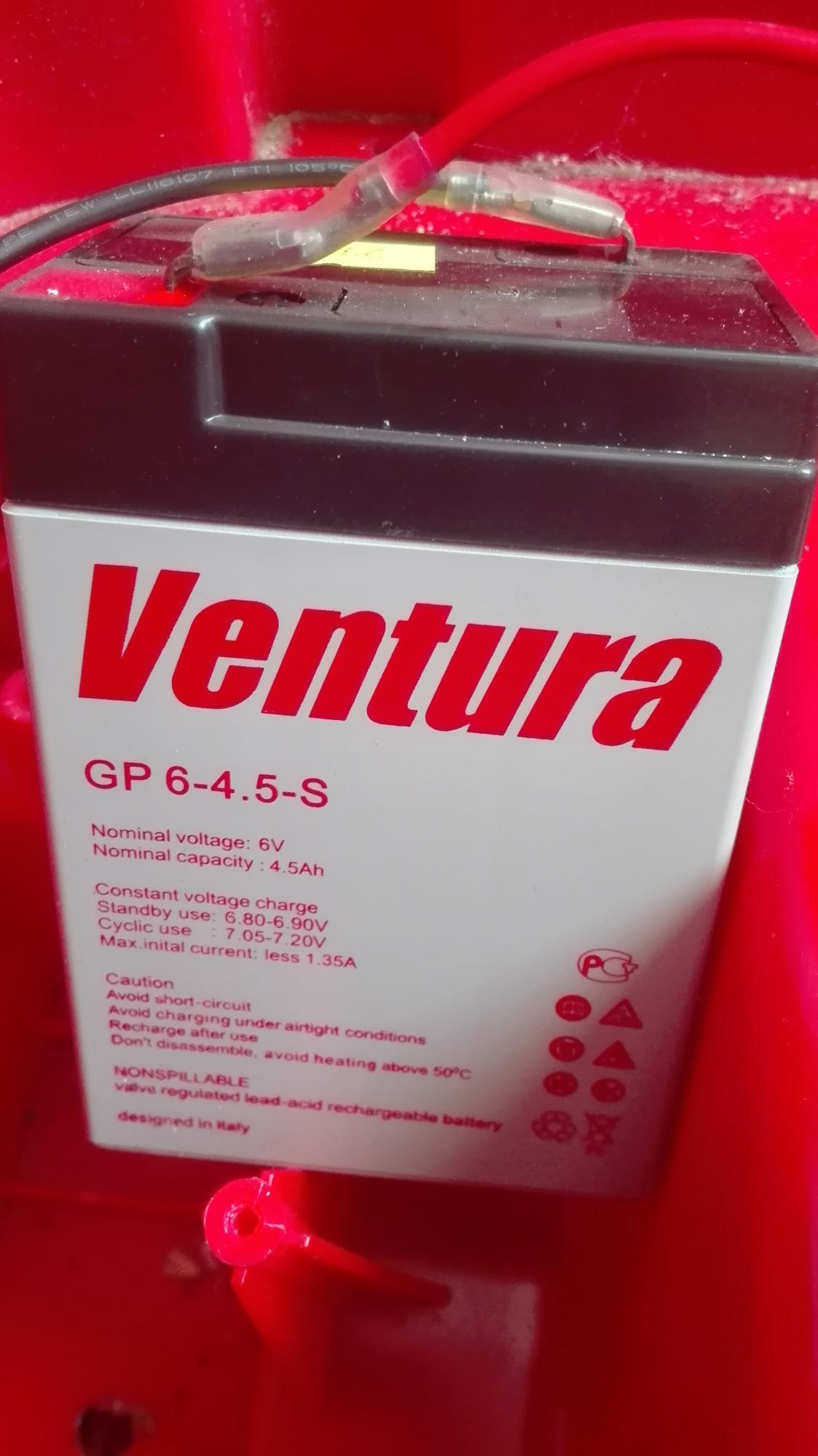

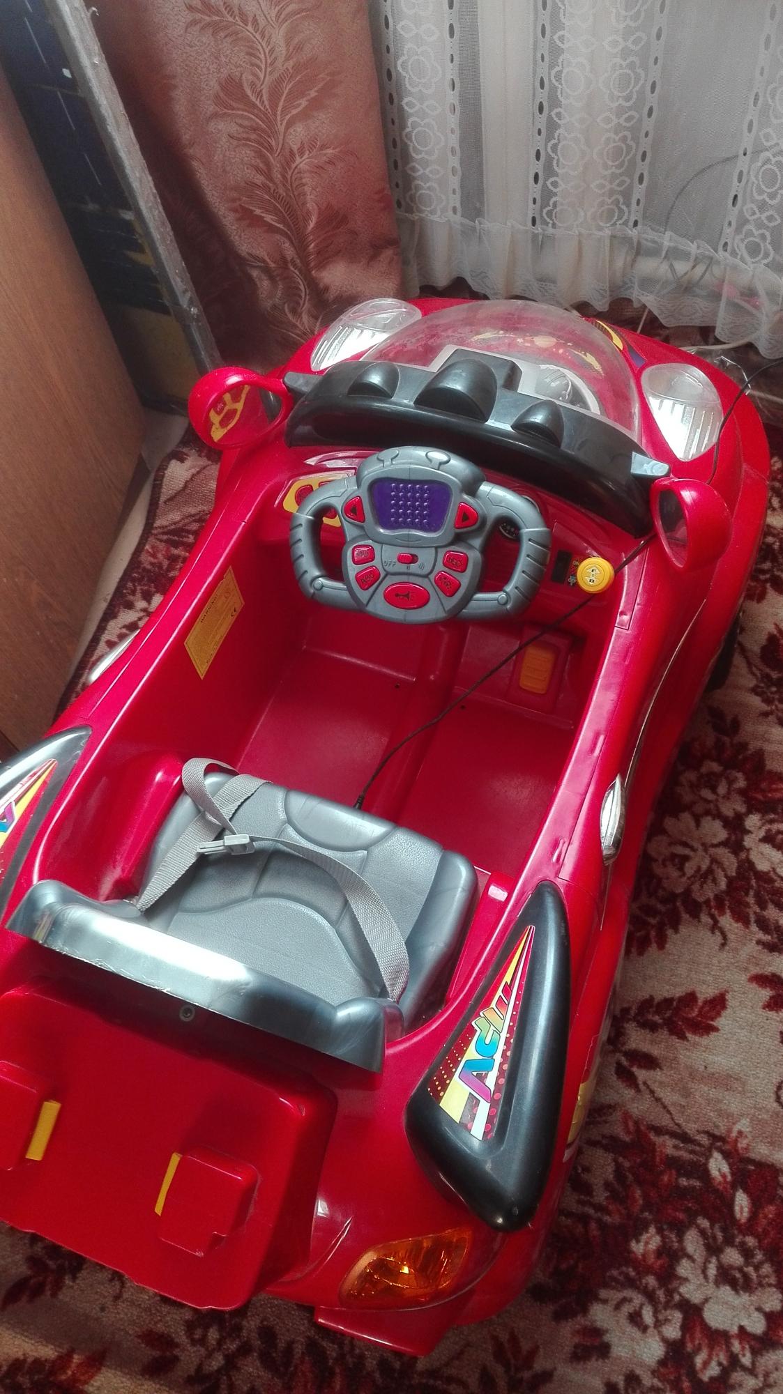

здравствуйте! стал облодателем детского мобиля  :-D и сразу появились вопросы! 1- стоит АКБ на 6 вольт чтоб переделать на 12 вольт надо менять движок или реле позволит использовать такой АКБ на 6 вольтовом движке? 2- если добавить такихже ( фото прилогается)
АКБ  несколько штук то сколько нужно чтоб ребенок укотался?  или проще купить больший АКБ на 6 вольт и как это скажется на зарядном устройстве ( фото прилогается)
? машинка Б/У ( фото прилогается )
  так что не документов ни чего нет ! у меня есть панельки солнечные и воT подумываю их схади пределать! там сзади есть посадочное место под чтото вот думаю сделать панель и на нее солнечные панельки! вот интересно мнение народа как стоит заморачиватся? и хотелось бы схемку на этот мобиль!
DisaX
Движок менять однозначно, ибо родной почти 100% сгорит от 12в говорят подходят от шуруповертов без серьезных переделок и замены редуктора, родную схему нужно будет допилить, все остается родное, тока на реле нужно будет вместо 6в подавать 12в на коммутируемый контакт, по поводу акб - ставь на 6в такой-же последовательно, а бортовую сеть питай от одной акб (от зарядки к зарядке лучше меняй, так акбшки будут "убиваться" примерно одинаково), заряжай попеременно родной зарядкой, при таком раскладе бортовая сеть останется 6в, а движок будет работать уже от 12в.

1. родной зарядник выбросить в первую учередь, это просто адаптер - убийца аккумуляторов.
2.чтобы машинка поехала надо переводить на 12 вольтовое питание с заменой редуктора.
3.родную схему управления можно использовать, разделив питание 6 вольт на управление, 12в - на движки привода.
4.конструкция машины позволяет установить второй привод на задние колеса.
Если радиоуправление не нужно, можно всё упростить перевести на 12 вольт и воткнуть плавный пуск

ладно делаю вывод что пока оставляю 6 вольт! значит если я два или три таких последовательно поставлю то зарядник выдержит? или купить большую АКБ на 6 вольт то тож выдержит ли зарядник? какой зарядник порекомендуете и почему родной убийца? ну она и так вроде ездит! пока с дочей не катались но так бегает неплохо!радиоуправление пока нужно!
Дмитрий_ЕКБ
потому что это не зарядник, а просто адаптер постоянного напряжения, он либо не дозаряжает, либо кипятит батарею.
вот пример недорогого зарядника http://akbekb.ru/kupit-zarjadnye-ustrojstva-v-ekaterinburge/zarjadnoe-ustrojstvo-lc-2300
привод на второе колесо добавит тяги и проходимости
Добавлено 08 Март 2016 в 19:34
тогда пойдёт дым, лучше один новый повышенной емкости
