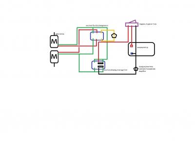

ДядяЖеня
Доброго дня! Заглючил детский китайский электромобильчик. Перерисовал схему, но прежде вроде как напутал с контактами кнопки вперёд / назад. Поправьте схему - кто разбирается. Я уже мозг сломал  :facepalm:, а авто, то едет назад и больше ни куда, то еле ползёт вперёд, а назад и быстро не едет. Прошу помощи!
Дмитрий_ЕКБ
с первого взгляда вижу что реверс неправильно собран, зеленые провода должны быть крест на крест для смены полярности
pchelomor
[user]ДядяЖеня[/user],  быстрая и медленная скорость у Вас скорее всего за счет параллельно-последовательного соединения моторов.  Подойдет моя схема. Ссылку на неё можете найти в первом сообщении моей темы. Вам будет интересна правая часть. Что идет после контроллера.
