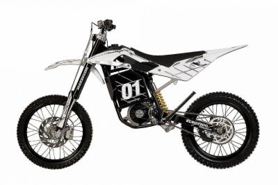

polair
#471
Это BLDC мотор.
70км/ч не возбуждают собираю електромотоцикл на GoldenMotor 10kW моторе.
Хочу получить максималку 130-140 км/ч
