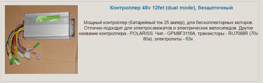

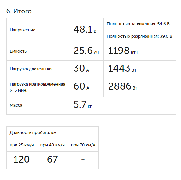

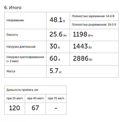

Друзья, вопрос, столько километров проедет электросамокат (evo mk-02) на такой батарейке:
Полагаю расчет на сайте указан скорее к 26 колесам :bn: или я чего то не понимаю мб ?
Контроллер не "марк", жрет вроде как  25А.
С радостью бы поменял на "марк", но уж слишком много перефирии потеряется сразу, фара, гудок, дисплей (это если не марк 2).

[user]Mr_Hurma_xD[/user], зависит от скорости. Думаю, что на 25 км/ч пробег будет примерно около расчетного с сайта.

[user]Mr_Hurma_xD[/user], дальность пробега от диаметра колес не зависит. В принципе рассчитанные данные почти сходятся с алгоритмом расчета по усредненному расходу.
