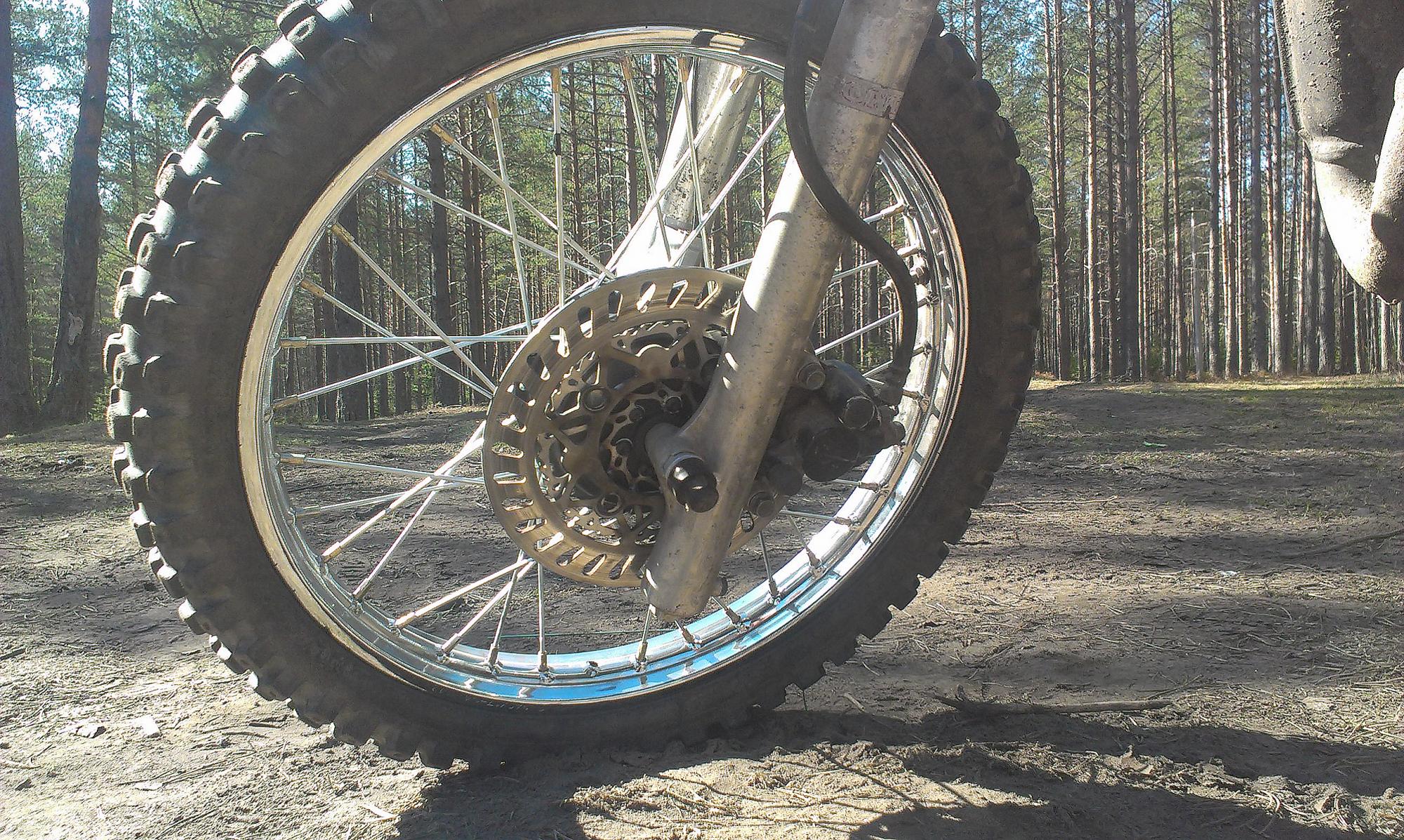

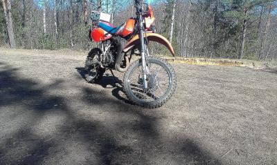

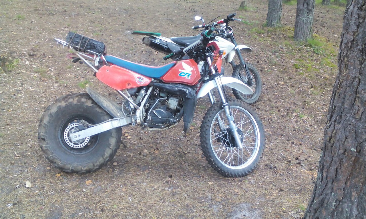

Готово! Испытываю. Спасибо за подсказку по редукторнику.
muki
Два одинаковых CRM80, результат на лице, я доволен)

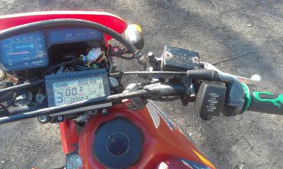

Мотора вроде хватает, 500w кушает, землю не роет но 25 км./ч. разгоняется. Зарядка от гены мопеда через DC-DC, медленно но верно.

На полном приводе чувствую себя уверенно, меньше шансов навернуться на мокрых корнях или застрять в болотине. Мучаю его по полной, моторчик пока жив)

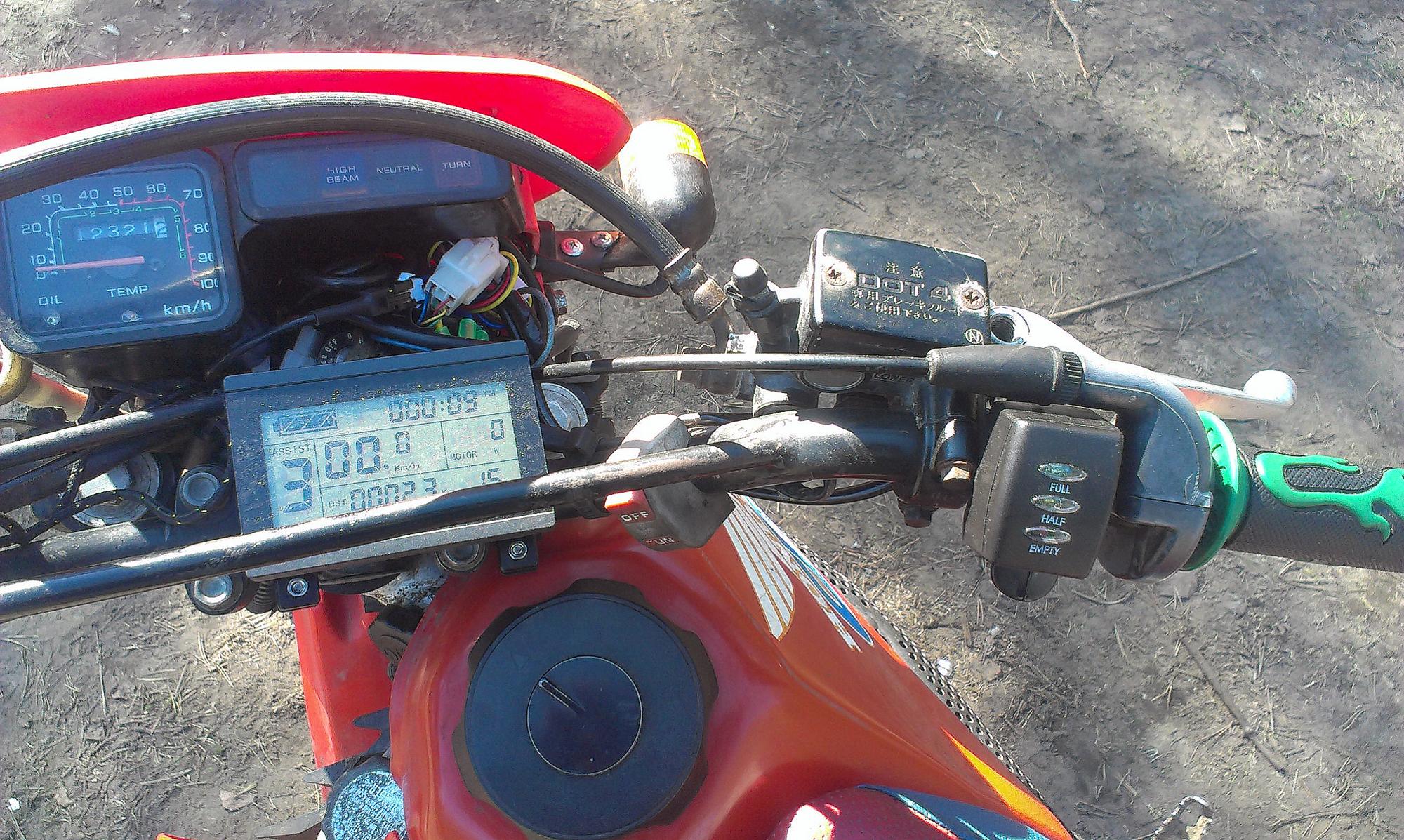

Датчик PAS поставил, теперь full time 2wd. Генератор мопедика слабоват, не успевает восполнять затраченную энергию, в остальном все ок.

[user]muki[/user], а как реализовано отключение переднего мотора при торможении?
muki
На мопеде есть микрики на стоп-сигнал, у контроллера есть вход. Правда еще не подключил.

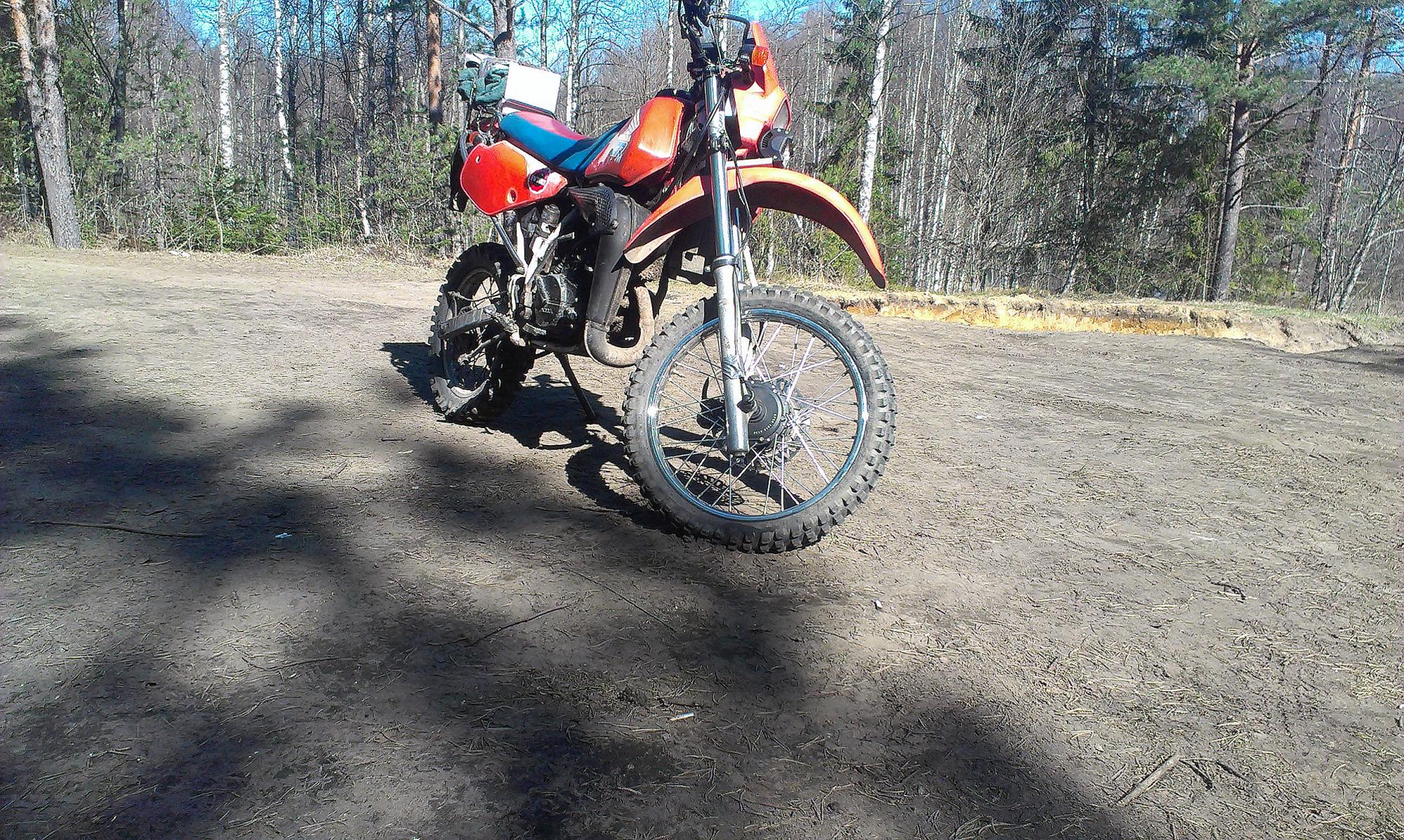

muki

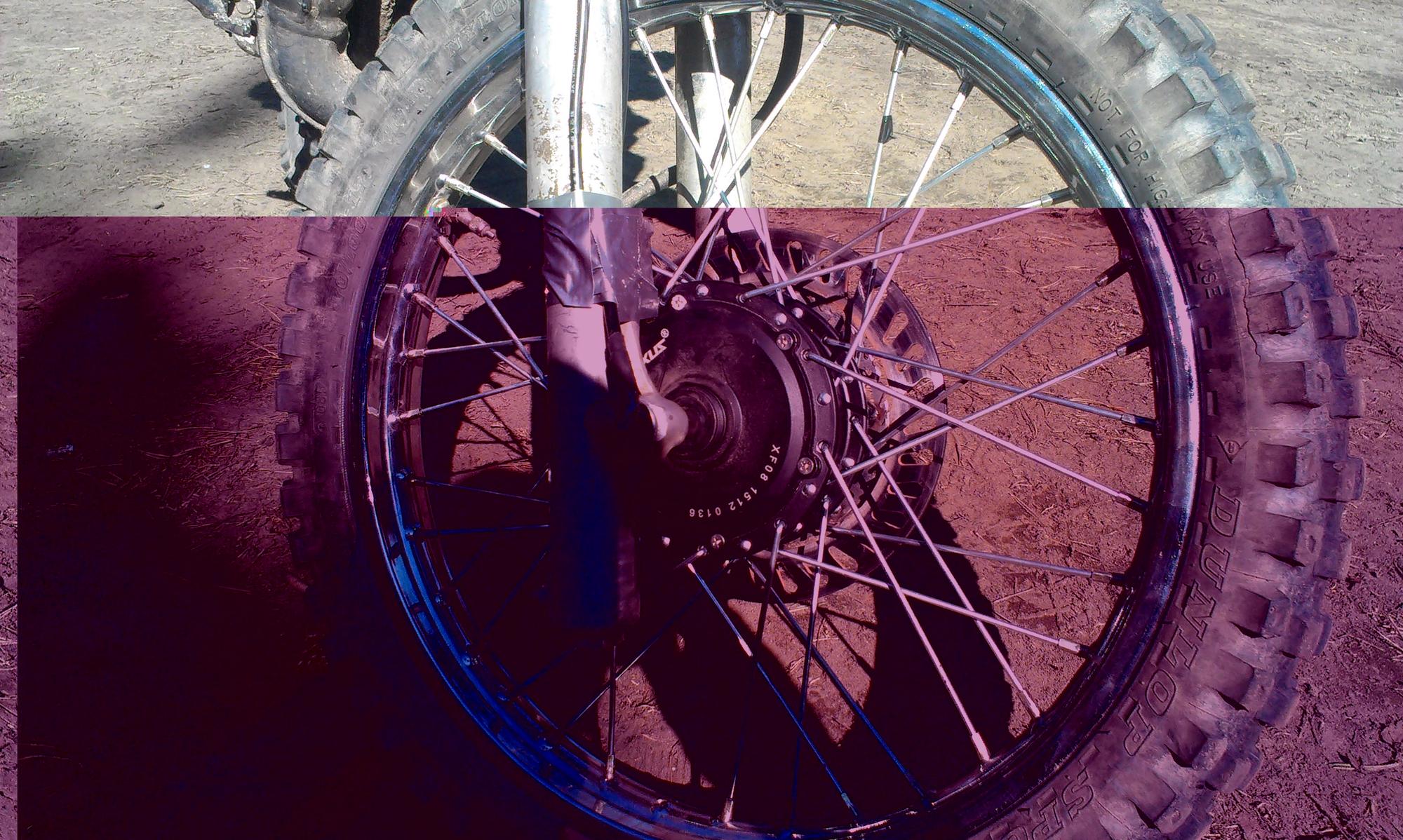

Переднее колесо 21, Bafang BPM. Заднее от квадрика. Проходимость оч не плохая получилась.

muki
То что мы ездить не умеем, это правда, не спорю. Но полный привод это круто! Говорю как практик, минусов в управляемости не обнаружил.

Если не заморачиваться с МК, то достаточно Мотор редуктора, который был у тебя в первом варианте, чтобы помочь вылезти из говномеса.
Если поставить тумблер, то можно переключить и на задний ход, мотору всё равно в какую сторону крутиться.
