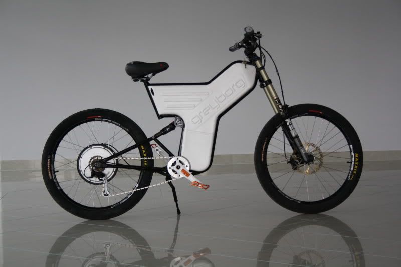

Цитата: aka2000 от 10 Апр. 2014 в 02:33
А месяц назад я пощупал Greyborg, вздыхал-вздыхал, но отказался. К нему несколько вопросов:
  • вообще невпихуемый в кроссовер даже со снятым передним колесом
  • смешные боковушки, один раз упадет и привет формованной скорлупе
  • сука, тяжелый, но это такой демо-конфиг у ребят был, нафиг оно надо
  • как выяснилось, многим не нравится дизайн, хотя я нормально принимаю
  • рама сейчас в Питере стоит 25800 - дороговато за такую поделку

Цитата: Allex от 10 Апр. 2014 в 02:17
Для чего подойдет? Для асфальта i легкого XC да. Но никак не для кочек при 60км/ч :)
Предложите подходящие варианты, пожалуйста.
Лично мне Грейборг нравится, сам вдохновлялся и им. В живую не видел, может при встречи с глазу на глаз симпатия пропадет :pardon:
