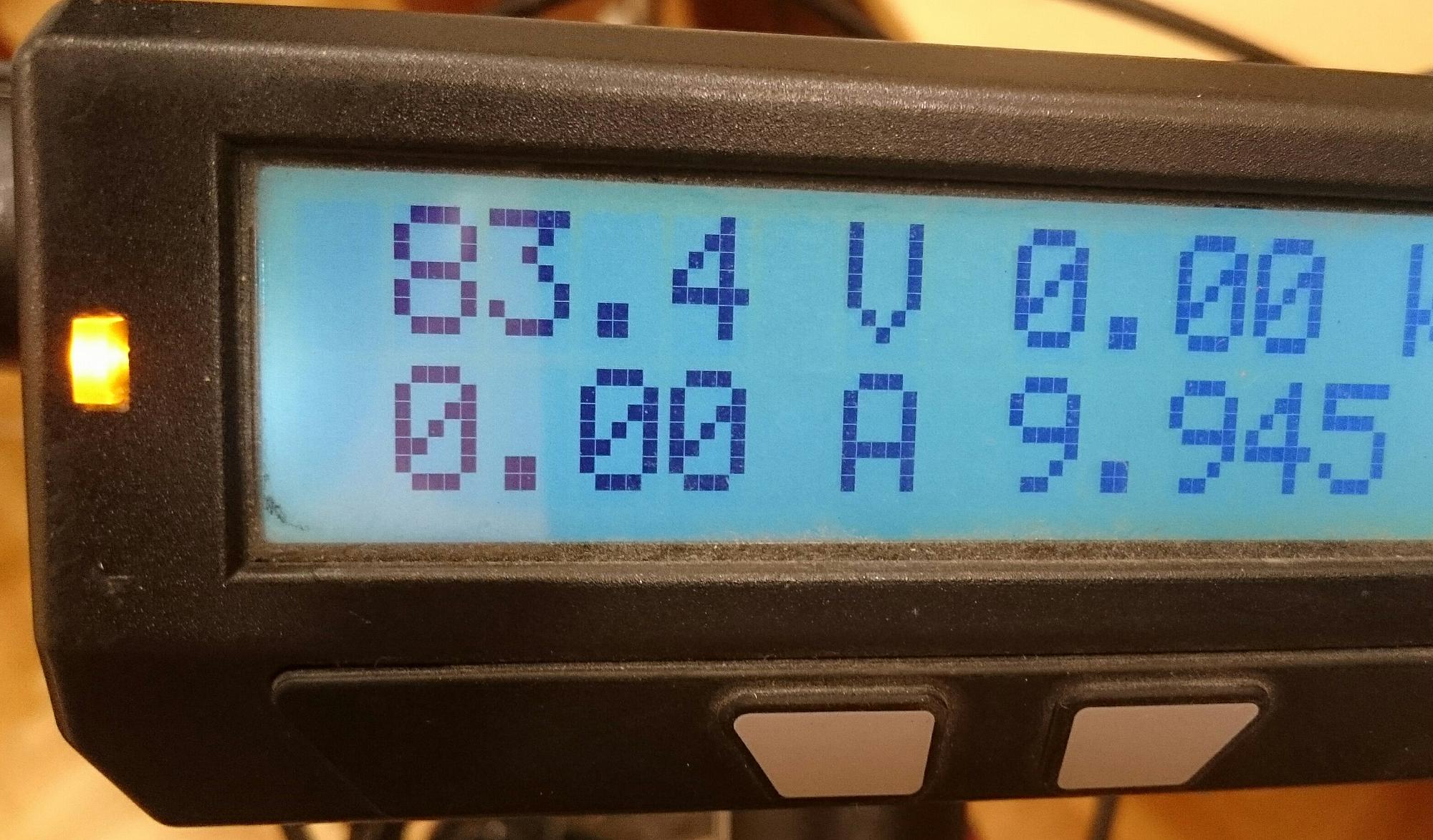

Понятно. Я только что сделал первое включение Бафанга CST на 85В.
Без OVS получил скорость ХХ=60км/ч.
Неприятно удивил ток ХХ, целых 6А.  O_O
Займусь автокалибровкой с учетом новых параметров батареи, потом проверю ток ХХ, еще раз.  :eureka:
-Владимир-
[user]илс[/user],  попробуйте постепенно , медленно давить на гашетку. По идее , должен наступить момент, когда скорость практически перестанет увеличиваться, а ток начнет расти. Хотя х.з.  какие алгоритмы там внутри миника. Но с инфиником этот момент можно отследить.
Цуриков
 Наверное сам контроллер мудрит. Мой велик едет 54км/ч от 66в, а ток ХХ 1.7а, это при том, что мотор переделан с 11вит звезды в 19вит дельта :hello:
Ну да, подтверждаю.
Провел автодетект на 85В, получил офигительный результат.
было: ХХ=57км/ч, ток до 9А, угол -2,3 градуса
стало: ХХ=67км/ч, ток, 1,3А, угол +2,3 градуса.
даже по звуку слышно, что мотору веселей крутиться с корректными настройками.  B-)
Начинаю любить миник. В финике тонкой подстройки углов - НЕТ.  ;-)

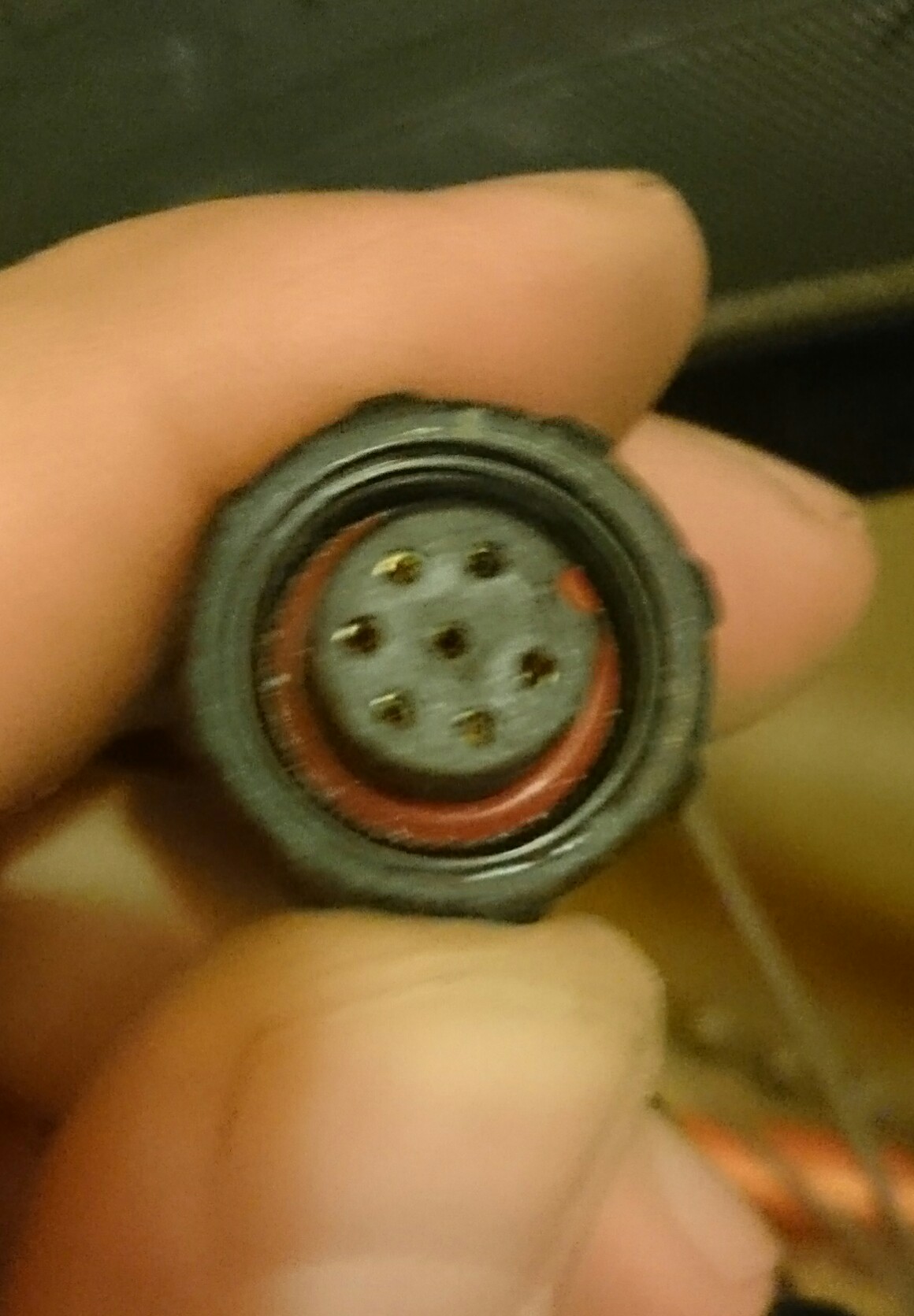

Нужен такой разъем. Адаптовцы сказали, что у них нет лишних. Может у кого завалялся?
у [user]Накопитель[/user] есть. правда продаем парами - папа/мама
