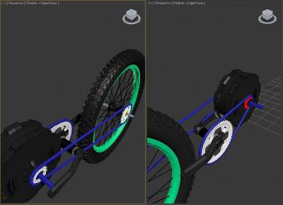

В 22м сообщении на 2й странице я говорил, что следующей зимой планировал задумывать раму с мотором внутри. Так вот это время наступило и эта рама в разработке.
В настоящий момент концепция такова: мк в качестве подвесного мотора, с сохранением привода педалями на случай севшей батарейки и езды по тротуарам, красивый дизайн, предельно возможная легкость для жесткого рубилова.
Так, вроде всё, вброс анонс произведен  :-)

а про педальный узел можно поподробней - каким макаром будет сохранен педальный привод .

Блин, это как раз самая заморочная тема... Мне решить пока не удалось...
Успехов автору в решении этой технической головоломки!

Дык все просто, я видел такую схему у какого то зарубежного монстра
Подвесной двиг соединен с колесом толстой цепью
Звезда педалей соединена коротенькой велоцепью с малой звездой от двигателя - сама шестерня работает как фривилл - при педалировании двигатель не крутится (хотя можно и крутить двигатель - много он в подвешенном варианте не сьест особенно если ватт 10 вкачивать)

Аж три цепи использовано на приложенной фотографии, это много, надо максимум две.
Идея как это сделать есть, иначе я бы не стал сюда писать и попусту сотрясать воздух, но для начала мысли должны оформиться в чертеж.
Крутить педалями двигатель, не такая уж и плохая мысль, можно кой чего нарегенить в севшую батарейку  :-)

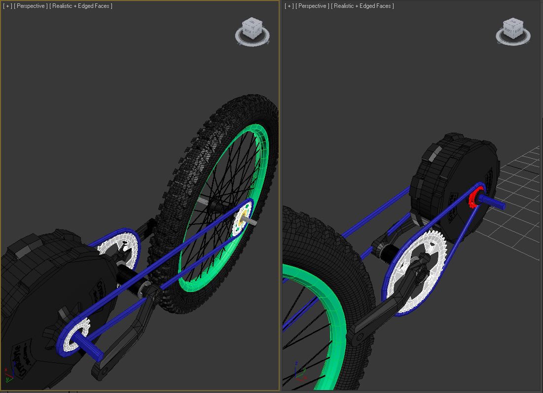

Stolz
Вот накидал самую простую схему с двумя цепями, красный это фривил, белые звезды закреплены жестко.
Думаю принцип ясен.

дык вся сложность то как раз не педали поставить, а мотор ими не крутить...

Stolz
Это я понимаю, будь мотор легким и редукторным, нужно будет лишь крутить его корпус, сзади может стоять планетарка и тд.
Я написал что это самая простая схема, сделать ее еще проще невозможно, сколь угодно сложнее, пожалуйста.
Добавить второй фривил для подключения мотора? Кроха или кваншунь порвут любой фривил.
Нужно знать что имеет первостепенное значение, в конце концов плохо ехать, это лучше, чем хорошо толкать, не?
Все может поменяться, но пока я обрабатываю эту версию.

ну я ж без претензий... просто самого одолевают подобные мысли...
п.с. насчет редукторника в раму и сам крепко размышлял, однако оставляя вращающийся корпус поимеем вероятно еще худшее охлаждение в раме, а переделывая на вращение оси получаем уже совсем иной конструктив... при любом раскладе плюсы с минусами весьма причудливо переплетаются...  :bn:

Мне на ум не приходит ни один фривил, способный выдержать 10+ кВт, может я просто о них не знаю?
Кое что, под названием сцепление от мотоциклетного двигателя, конечно может выдержать и побольше, но сложности немалые, вес, стоимость и потери на некоторое трение в разжатом состоянии. Стоит ли оно того?
Кстати чтобы мотор не крутил педали, это на мой взгляд не менее важно  :-)

да, нужна такая развязка чтобы фривилы работали лишь на передачу мускульной силы...
