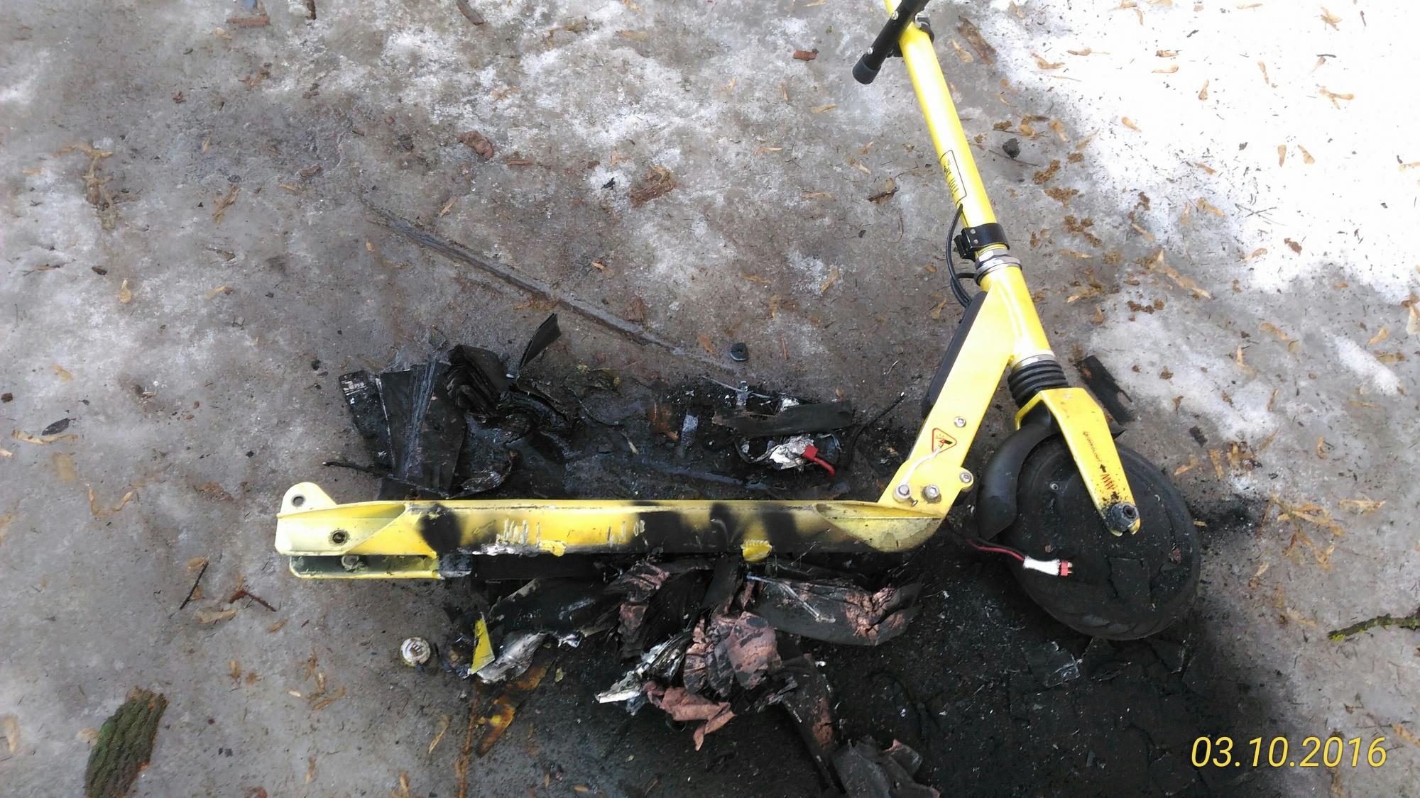

jampa
Хорошо горит :-D
Пытался выбить батарею, да и проткнул.
Видимо ее внутри самоката расперло.
Самокат остался жив. Ездит на другой батарее, только гарью еще воняет.
PeaceHaver
[user]jampa[/user], добротненько так, адабрямс =)
В следующий раз залейте туда смазки силиконовой проникающей хотя бы перед началом выбивания.
Scooters2

Я хоть и сделал стеклотекстолитовую защиту и батку заменил на ли-ионную в S2, но все равно очень хочется держать батку не в тесноте отсека, а в сумке на руле, как у [user]peat[/user]. В сумке, разумеется, тоже сделать изоляцию из прочного стеклотекстолита.
Asterisk
А чем в сумке пожаробезопаснее? Меньше трется и охлаждается лучше?
Мне думается, батки чаще горят
- при механическом воздействии - сумка врядли в этом случае лучше защитит чем дека,
- при зарядке - в этом случае кастомные конфиги баток ≠ надежность
