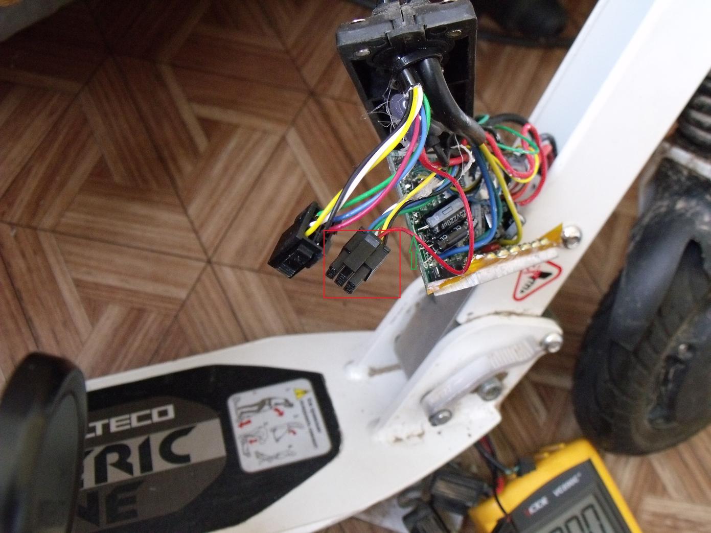

ilya959
Передаю вопрос мастера в эфир:)
*ветку всю он прочитал но ответа не нашёл. Зарегился но писать без автор зайти модератором, видимо, не получается.
На фото выделил колодку на которой измерения показывают что относительно +(плюс красный провод) на всех остальных есть минус 28В.
Без схемы проблематично выяснить должно ли так быть.
Задай вопрос на форуме, возможно кто то подскажет у кого есть схема или кто делал измерения.
gde700
[user]ilya959[/user], на первой странице ЭТОЙ ТЕМЫ есть схема подключения: https://electrotransport.ru/index.php?msg=429688
Контроллер здесь KU-63 с другой прошивкой. Описание контроллера здесь: http://www.avdweb.nl/solar-bike/electronics/ku63-motor-controller.html
Схема здесь: http://www.avdweb.nl/Article_files/Solarbike/Motor-controller/China-BLDC-motor-controller-36V-250W.pdf
Отличие только в подключении провода тормоза. У нас он подключается на точку A3.

us__007
[user]ilya959[/user], для начала соберите схему, назад, включите самокат, проверьте выход +5В с линейного регулятора, и подаётся ли питание на слаботочку контроллера.
