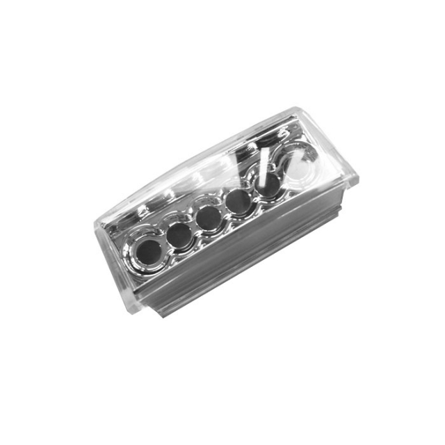

Вячеслав732
Можно ли купить как запасную часть пластиковое Стёклышко к фаре E-twow
Slavemaster
#448
[user]Вячеслав732[/user], можно в магазине [user]Artwery[/user]
