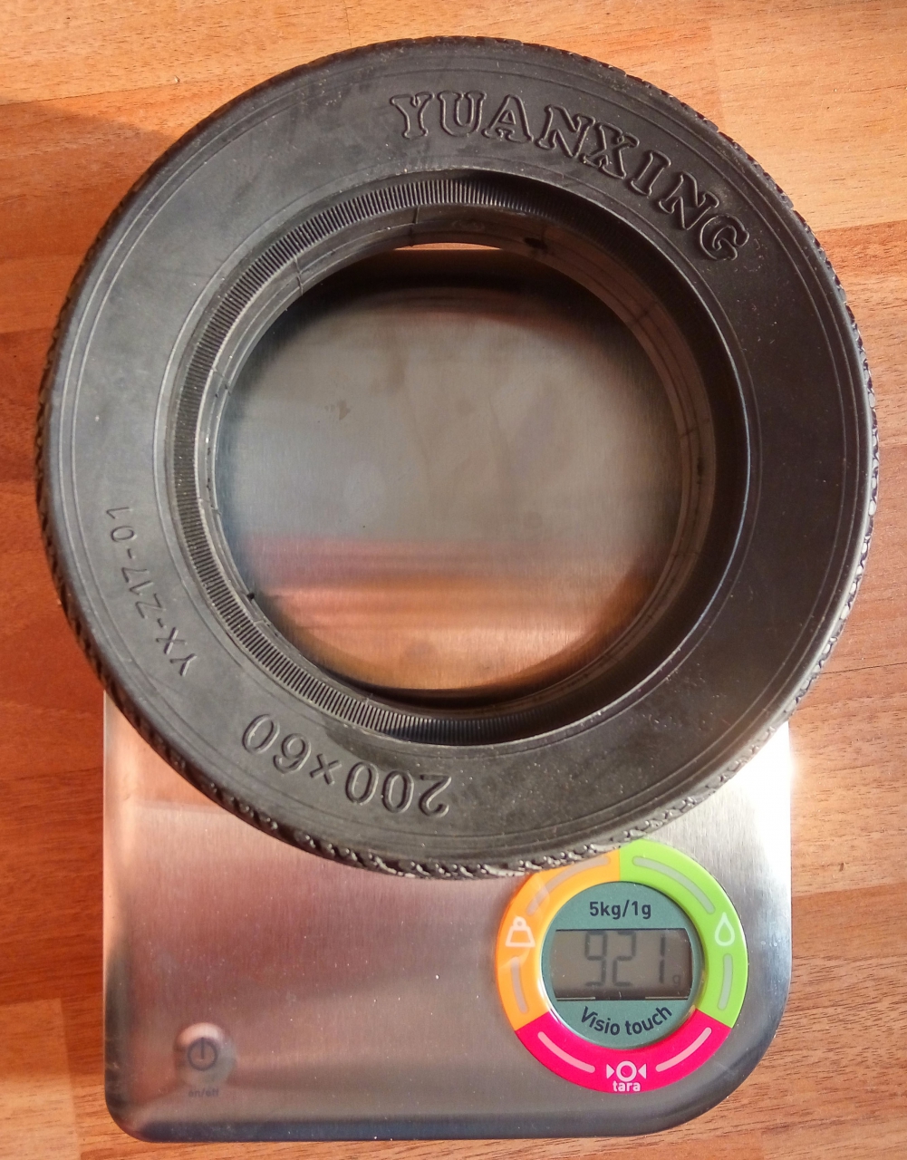

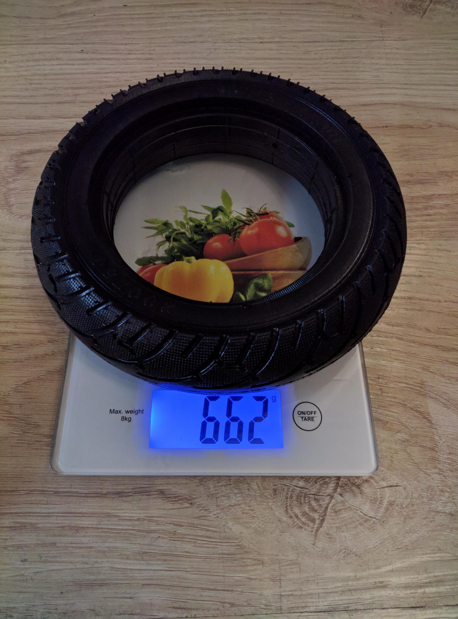

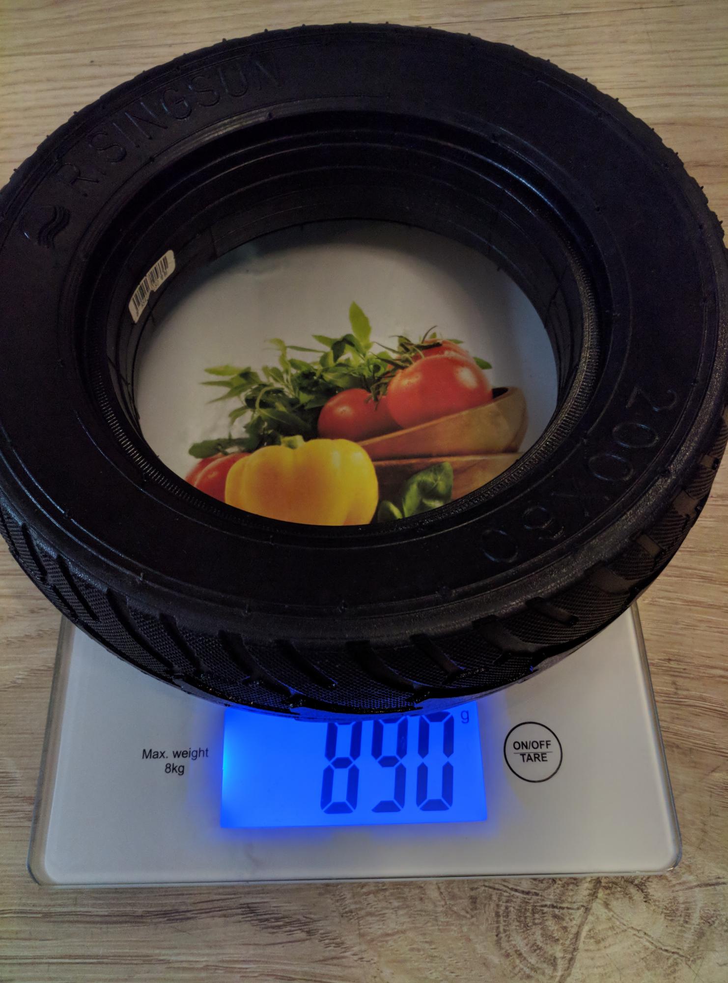

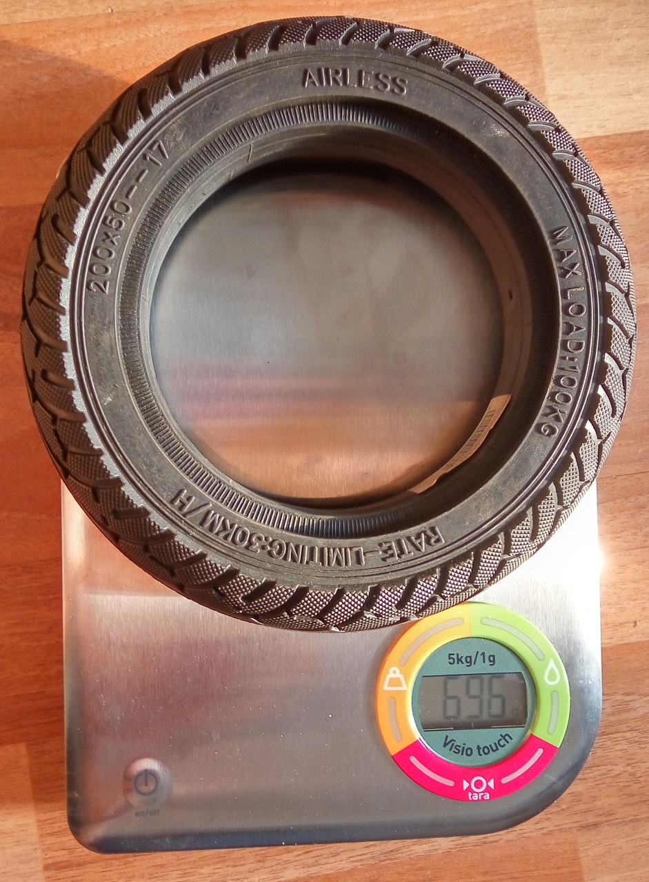

Если кому интересно...
Сравнил вес штатной шины, и Рапторовской..

gde700
Интересно бы сравнить.. Вес практически одинаков. Мягкую рапторовскую я на заднем убил за примерно 1000 км... Поставил сзади жёсткую.
