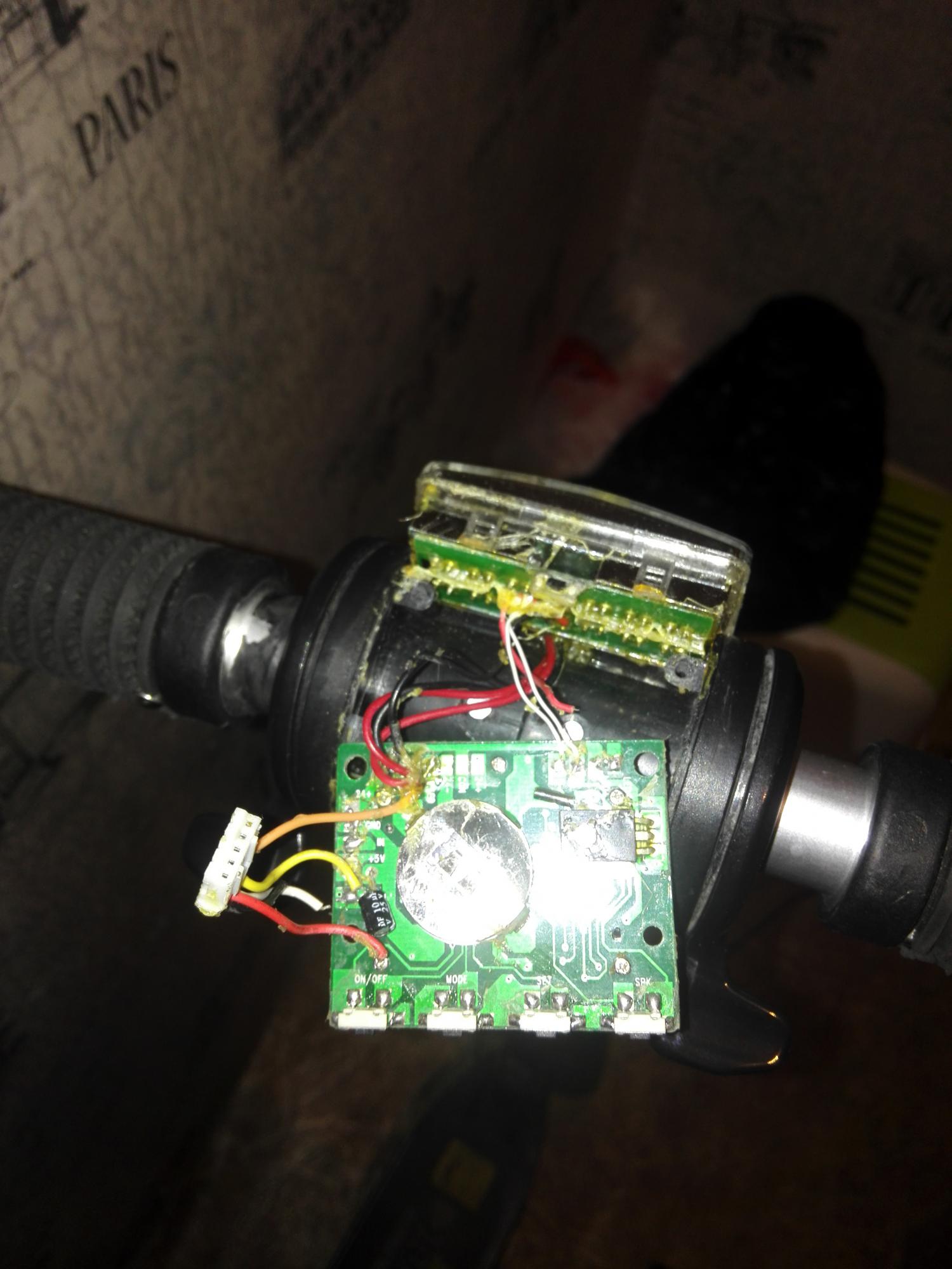

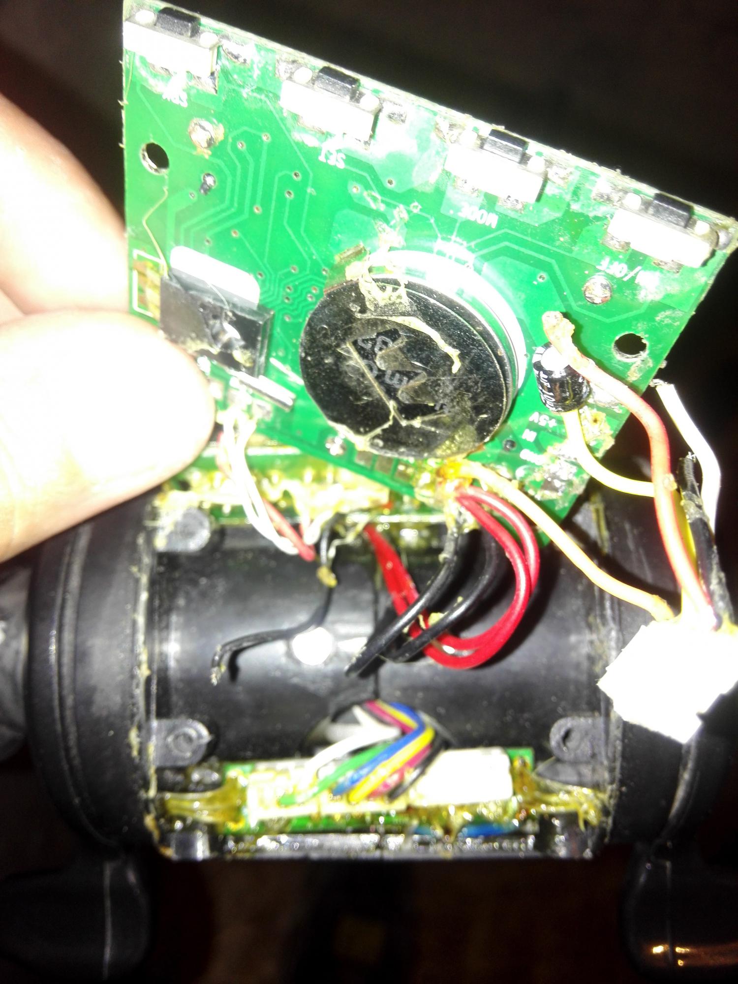

Там много что менять.
Треснут экран.Не работает свет.Нет индикации акб - все время 0% мигает.При попытке войти в настройки ничего не происходит.Сам комп тоже имеет заметные отличия от S1,по крайней мере от тех,что я вижу в сети.
Но сам аппарат мне понравился - разумный компромисс между весом и возможностями в городе.
Вскрыл,проводка под модулем экрана на соплях,завтра буду перепаивать нафиг.
Замечу,что единственный электролит на компе - 25в)
MaF
#543
Так.
Что-то фигня какая-то.
Комп подключен к контроллеру 5pin коннектором.
Оранжевый - speed
Черный - gnd
Красный - +5 или +24?
Желтый -?(in или con?)
Белый - ?(in или con?)
Разобрался,я хочу убить всех китайцев.
красный земля
Желтый in
Белый +5в
Черный con
