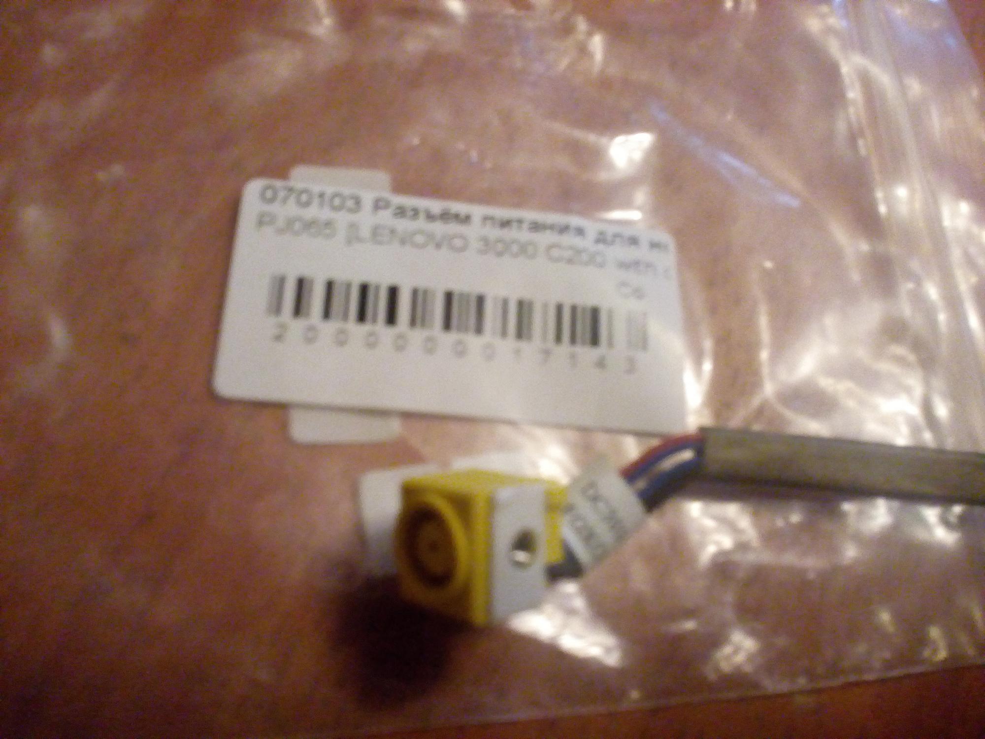

Ну я брал нормально подошел жалко что точной номенклатуры разъёма не запомнил. Может они чуть различаются. Вот этот еще можно посмотреть. Приду домой посмотрю может бумажка какая от него осталась с точным номером.
Slider
вот сфотал упаковку и разъм который подошел:
Фото получилось не самое лучшее но разобрать можно ;)
Вот вроде он и есть
Я к нему подключил доп. акум чтобы родной зарядкой заряжать можно было.

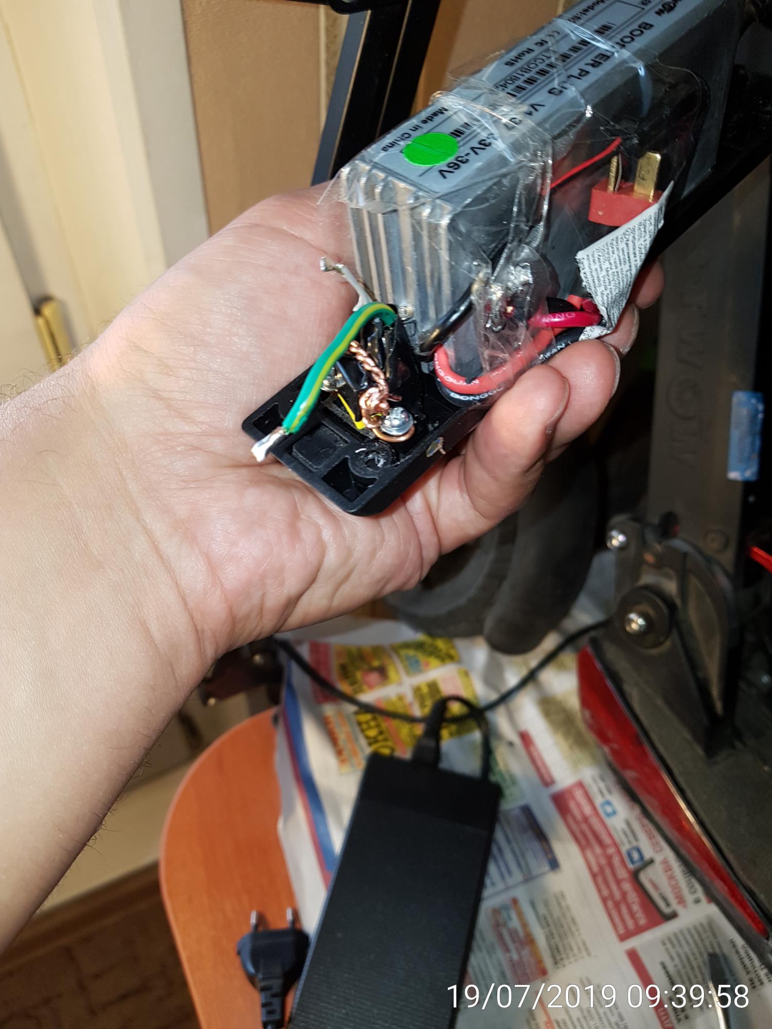

итак путем титанических усилий и трехчасовой работы мне удалось разобрать самокат, снять штатный разьем и установить вместо него вот этот разьем
PJ070 разъем питания для ноутбука IBM T40, R50
https://www.partsdirect.ru/goods/348437
Slider
Ну значит похоже у вас не Booster Plus S2. Вряд ли в рамках одной модели они бы стали менять разъёмы.

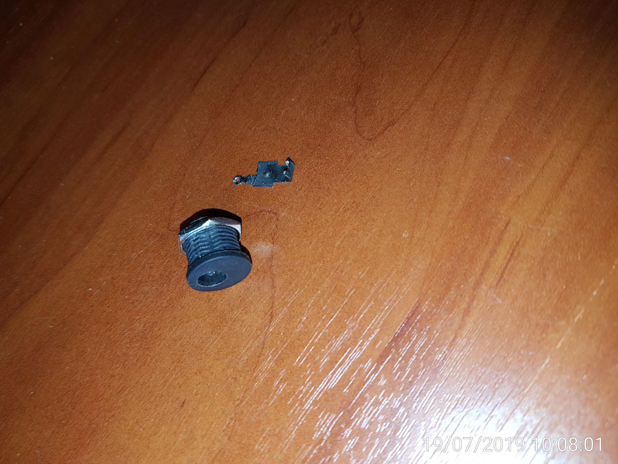

Andrey7714
вот фото старого снятого разьема, а рядом - та самая обугленная железка
Slider
Это похоже на обычного бустера, не плюс... Там действительно разъём был не очень, не зря его поменяли...

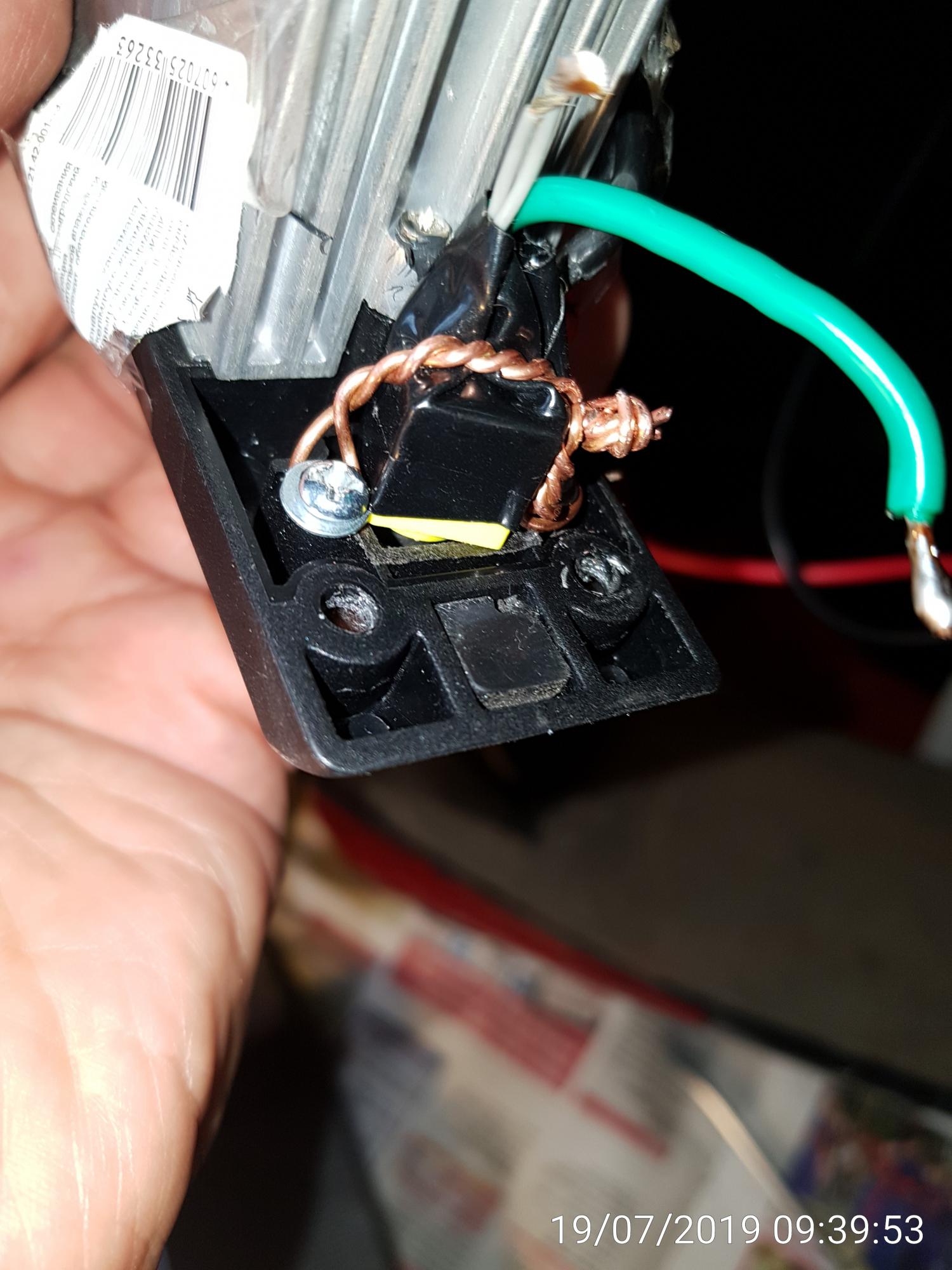

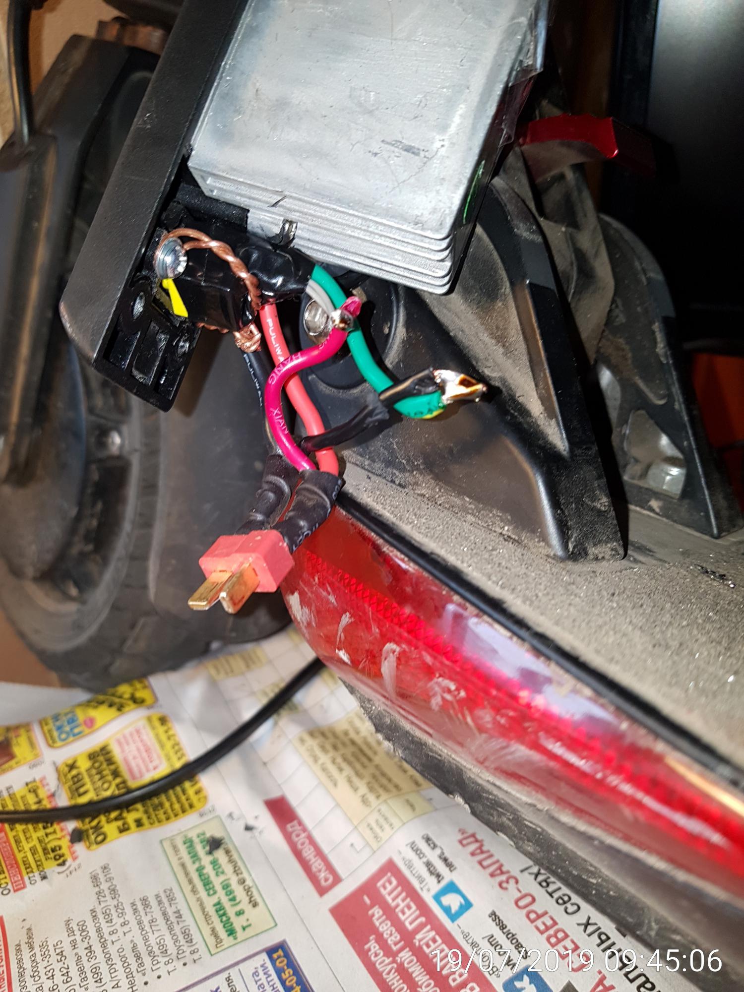

Andrey7714
А вот фото монтажа, знаю что колхозно но держит и работает.
Черный провод - минус, красный - плюс.
Принимаются идеи, как можно было сделать лучше.
Добавлено 19 Июль 2019 в 11:59
кстати на фото видна модель контроллера = Booster Plus

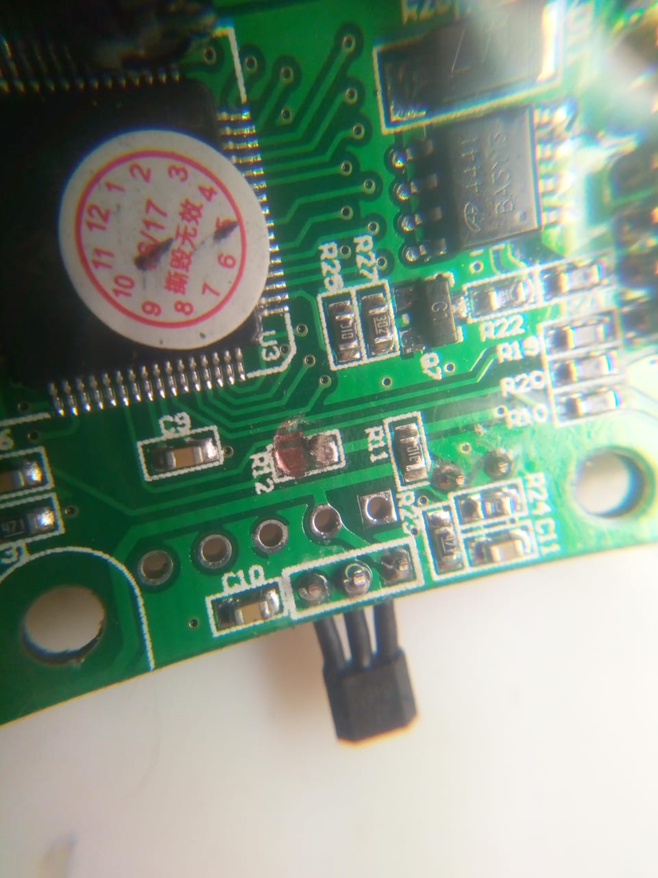

Доброго дня! Прошу подсказать номинал R12
