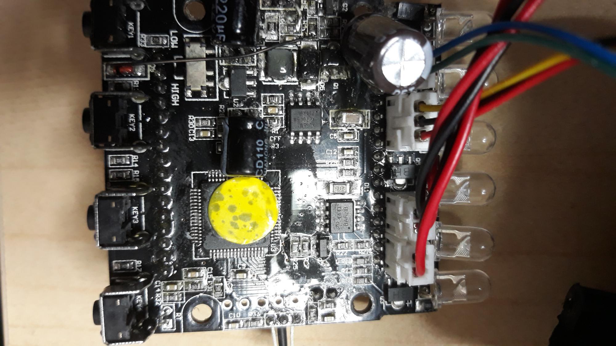

Здравствуйте.
Вышла из строя цепь включения самоката на дисплее. Самокат - e-twow booster plus-s.
При нажатии кнопки включения самокат не включается. Если подключить напряжение к первой ноге импульсника, то самокат включается, но не выключается. На незамкнутой кнопке влючения-выключения при напряжении питания 41.5 есть нестабильное напряжение 17-21 вольт. При напряжении питания 32 вольта - 8-10 вольт. Около кнопки есть стабилитрон и дальше него не могу отследить цепь включения.
Кто-нибудь может подсказать, какие элементы на плате относятся к цепи включения питания? И хотелось бы увидеть ее схему конечно же.
Благодарю
forummailandlogin
[user]AnatolShiro[/user], вооружаешься тестером и составляешь схему. Только так ты сможешь её увидеть.
AnatolShiro
Я пытался найти следующую точку после стабилитрона с помощью тестера, но не шмог  :~-(. Еще не могу понять, что коммутирует напряжение питания на имульсник.
Может быть у кого-то был опыт с этой цепью?
Подозреваю, что где-то съело дорожку.
AnatolShiro
Есть прогресс. Транзистор Q1, который находится под конденсатором коммутирует напряжение на импульсник.
Транзистор Q1 в свою очередь открывается транзистором Q2.
На базе/затворе транзистора Q2 сидит резистор R4.
Дальше этого резистора не получается прозвонить. Напряжение между выводом резистора и землей при нажатой и отпущенной кнопке равно нулю. Вывод резистра сразу подключен к переходному отверстию. Возможно, проблемма именно в нем. Не могу отследить дорожку с обратной стороны :bn:
forummailandlogin
[user]AnatolShiro[/user], совсем не обязательно комментировать каждые свои находки новыми постами. Ведь их приходится читать. Заведёшь самокат. Тогда обладателям той же модели будет интересно, а вот процесс нахождения отнимает время на прочтение.
AnatolShiro
Съелось переходное отверстие между резистором R4 и стабилитроном/диодом D9.  Восстановил черным проводком

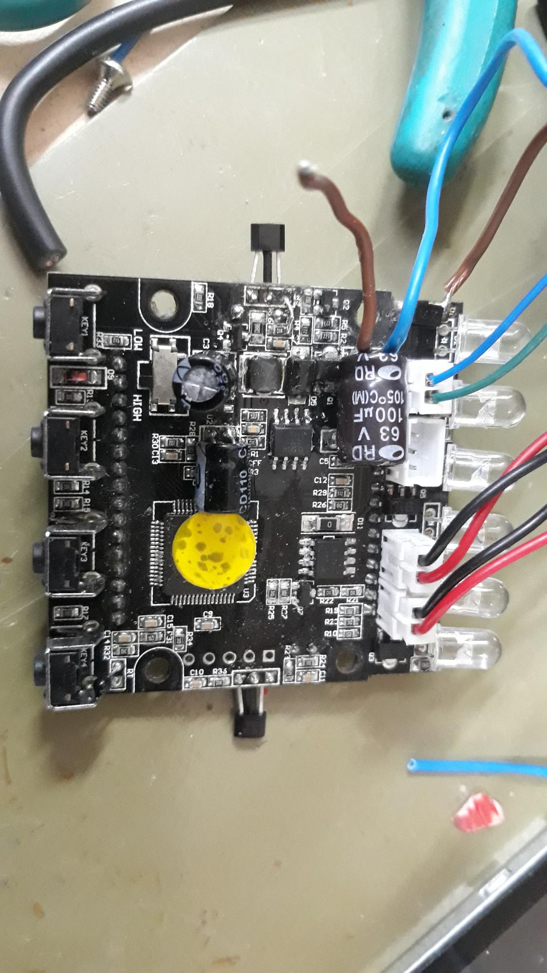

angabanga
Цитата: Slavemaster от 16 Май 2019 в 15:46
[user]Czech[/user], у Вас также могут быть неисправны датчики холла на плате дисплея. Нужно замерить напряжение на белом и зеленом проводах при включенном самокате, посмотреть меняется ли оно при нажатии на курки.
Здравствуйте, я вижу вы в контроллерах разбираетесь. думал у вас спросить- может будут какие идеи. у меня проблема такая- самокат словил вечный тормоз на перведнее колесо, не реагирует на газ. даже в выключенном состоянии колесо на тормозе и его тяжело катить.  я отключил дисплей от контроллера- таже фигня. я отключил контроллер от батареи- колесо всеравно на тормозе. и только когда я отключаю колесо от контроллера полностью - только тогда колесо снимается с тормоза. я посетовал на какую-то неисправность в контроллере. не подскажите где чего можно померить или проверить на контроллере или еще где чтобы продиагностировать и понять в чем проблема. контроллер уже вытащил- даже попробовал один из проводов (зеленый) отпаять который на МК идет- колесо на тормозе всеравно. остальные не пробовал. у меня скудный инструментарий. провод я отпаял а обратно засунуть не могу ( ну это я как-нибудь на коленке его приклею там через другой провод посредник налужу)- плюс так сильно греется плата как бы эти полевые транзисторы не сгорели ко всем собачим...
angabanga
Цитата: gde700 от 13 Май 2019 в 22:08
На выключеном или на включённом?
так а у меня на выключенно колесо на тормозе. это что может значить?
angabanga
так короче при замыкании любох трех толстых жил МК ( в любом порядке) активируются магниты. я правильно пноимаю все три они должны быть по дефолту разомкнуты, но почему тогда на плате они ловят замыкание? перегорел какой-то полупровондик? :-(
gde700
Проверяйте феты. Один или несколько пробиты

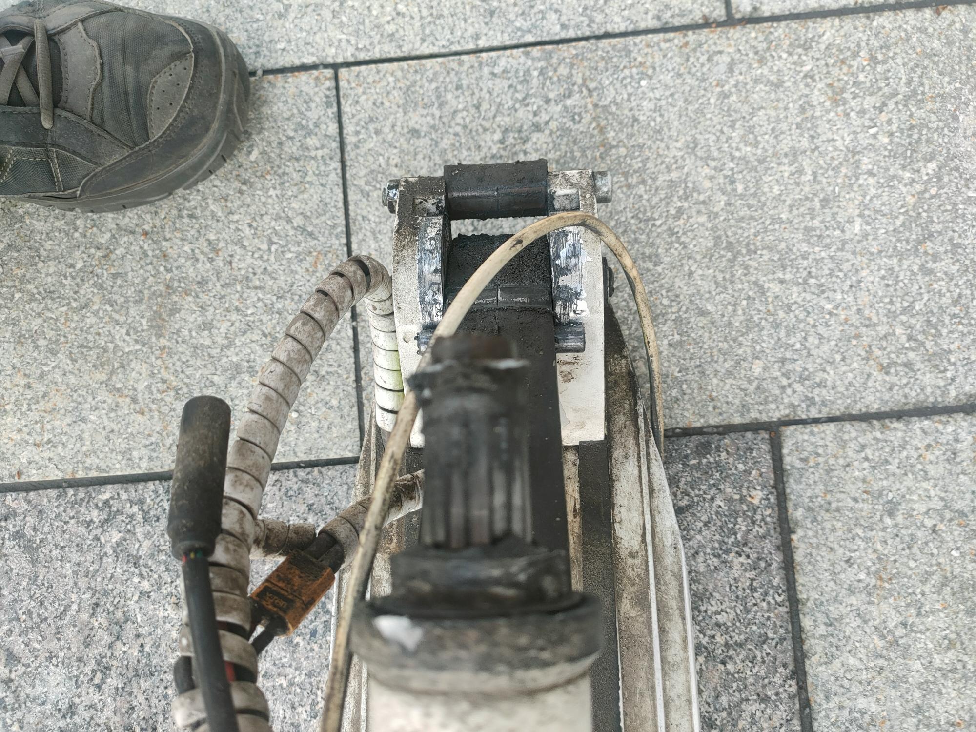

Вниманию всех, кто ездит много. Если вы проехали больше 30000 км, проверьте восьмигранный штырь переднего амортизатора. Ломается сварное соединение. Уже второй случай.

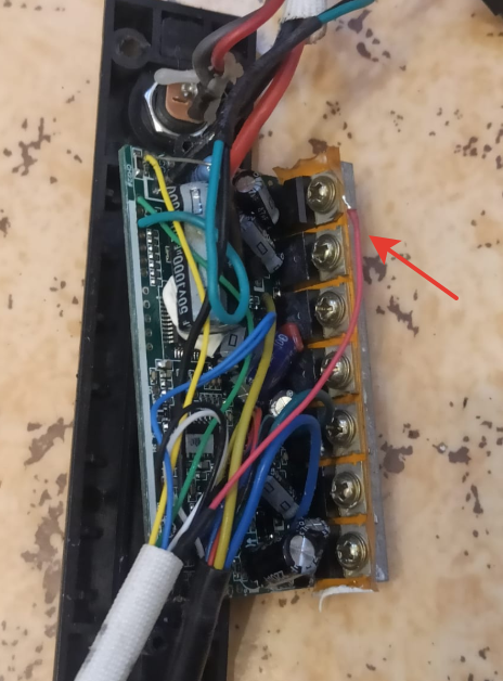

Fediaz
Здравствуйте. Помогите пожалуйста. В контроллере отлетел красный маленький провод, а откуда не пойму.
