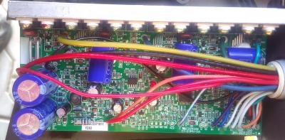

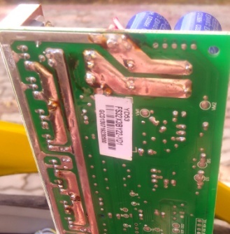

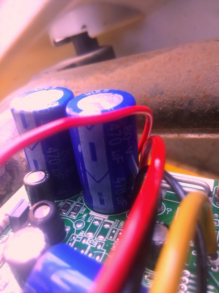

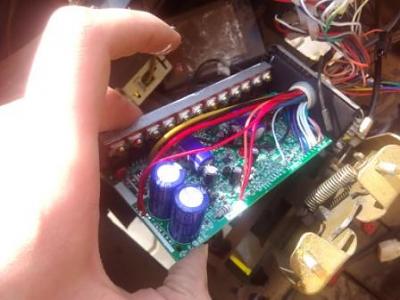

Через тумблер отключил батарею и с включенной зарядкой выкрутил ручку газа. С вывешенным колесом спидометр показал 70км/ч ( почти 50 в дурацком пересчете). Вопросы такие: а напряжение с выключенными акками и включенной зарядкой какое примерно было? какую скорость ожидать на Lifepo4 при 72v? Нужно ли менять мне контроллер при переходе на 72v?
Алексей1989
Вскрыл контроллер. Ваше мнение?
