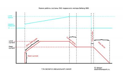

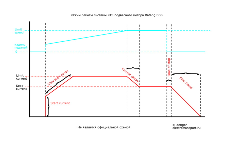

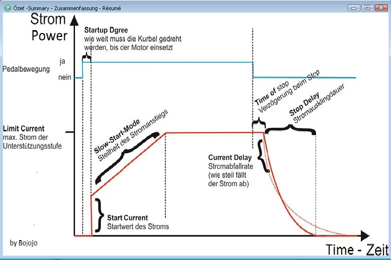

Там же очень интересная диаграмма, проясняющая некоторые моменты:
Volteco Generic Two 2014 г.в.
dengor
#213
Чет какая-то табличка дурацкая. %-) Особенно меня смущает Limit current (здесь нет Keep current) и Current decay (который, как я понимаю, есть ПРИ вращении педалей, а не БЕЗ них).
Расставить все точки нади
Влас
Диаграмма показывает только определенный аспект. Все параметры в нее не вставишь.
Limit current - это глобальный параметр, определяющий сколько вообще мотор будет брать из батареи.
Current decay - параметр, определяющий как долго подается энергия после уменьшения педалирования (вольный перевод из Help). Т.е. все-таки БЕЗ педалей...
dengor
Мне кажется график выглядеть должен так.
