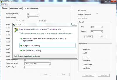

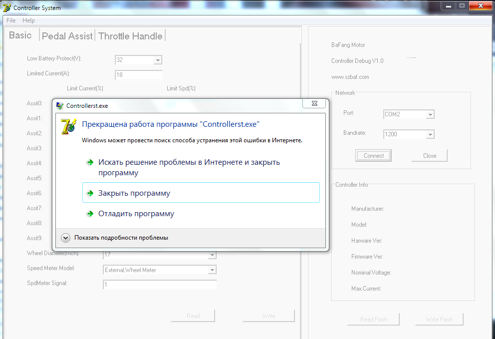

Dion
Собрал провод на базе кабеля для программирования, поставил дрова.
При запуске проги, прописываю руками COM2(поставил на него), нажимаю CONNECT и через несколько секунд программа падает
Dion
Причину нашел - вылетало, так как не было коннекта с GND
Использовал кабель программирования от инфиниона с кнопкой - вот такой http://e4bike.ru/collection/aksessuary/product/kabel-dlya-programmirovaniya-infineon
Выяснил только открыв usb-корпус, на плате к разъему GND припаян желтый провод, далее он идет на кнопку, где превращается в черный.
Портить кабель не стал, соответственно при всех операциях считывания-записи нажимаю и держу кнопку, выполняю операцию, получаю сообщение подтверждения действия, отпускаю кнопку.
