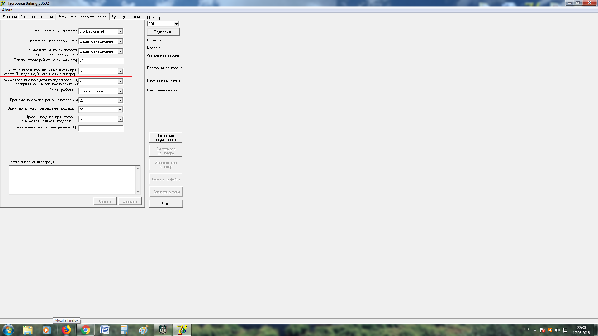

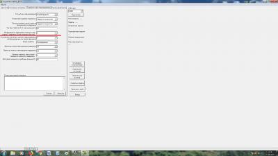

Кто уже на себе испробовал, помогите найти истину:
Slow-start Mode - (1-8). В одних местах встречается инфа, что чем меньше значение, тем быстрее, в других наоборот.
Чему верить?
A "...установка на низкое значение ускорит ускорение"
B "1 - медленно, 8 - максимально быстро"
Depp
[user]kotsadizt[/user], На сколько я понимаю то данный пункт переводится "Медленный старта- Степень". Чем больше тем сильнее замедление... Вроде все логично

Опробовал. Корректно так:
Slow-start Mode - (1-8):
Цитата: kotsadizt от 05 Июнь 2018 в 14:59"...установка на низкое значение ускорит ускорение"
Себе установил на 5
Александр61

kotsadizt
[user]dengor2[/user], Чуть медленнее выходит на указанную скорость.
Немного покатаюсь так. Есть мнение чуть позже перейти на 6...
Мне скорости не нужны пока, так как вожу ребенка в кресле, и у жены вел не электро...
[user]Александр61[/user],
Меня это и смутило. Перевод у данной программы в этом пункте не корректен.
