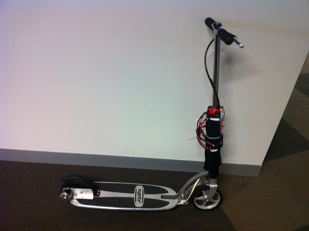

У меня есть то и другое. Как средство "подскока", в ближайшие магазины и прочее до 10 км минисамокат идеален, куда-нибудь пройти с ним без проблем. А вот на большее расстояние во первых, уже не хватает акумов (а при добавке сразу возрастают вес и габариты), да и устаёшь стоять (на моём с сидушки нет, а с сидушкой самокат имхо теряет быстроскладываемость и компактность). Может быть тоже реализую идею доп акумов в рюкзаке. В плюсы электровела,  привезти что-нибудь у вела багажник есть. Опять таки если релакс по парку или  пригородам, вел вроде как лучше и можно дозировать физические нагрузки подкручивая педали. Электровел всё-таки побыстрее, на нём до работы 30 мин, на самокате 50. Так что оба эти девайса друг друга прекрасно дополняют и противопоставлять их не вижу смысла.
Вот если бы самокат ехал > 20 км со скоростью 30 км/ч оставаясь в том же весе и габаритах что и существующий - это был бы полный идеал...
Сейчас пока достигнуто 25 кмч , при весе липолей 470 втч , это 1кг в днище и + 1 кг в рюкзаке или на рулевой колонке.  . Тоесть + 1 кг с текущим липолям. Это не такая большая масса. Пробег на 480 втч - 40 км гарантировано в мск,  чего вполне даже.

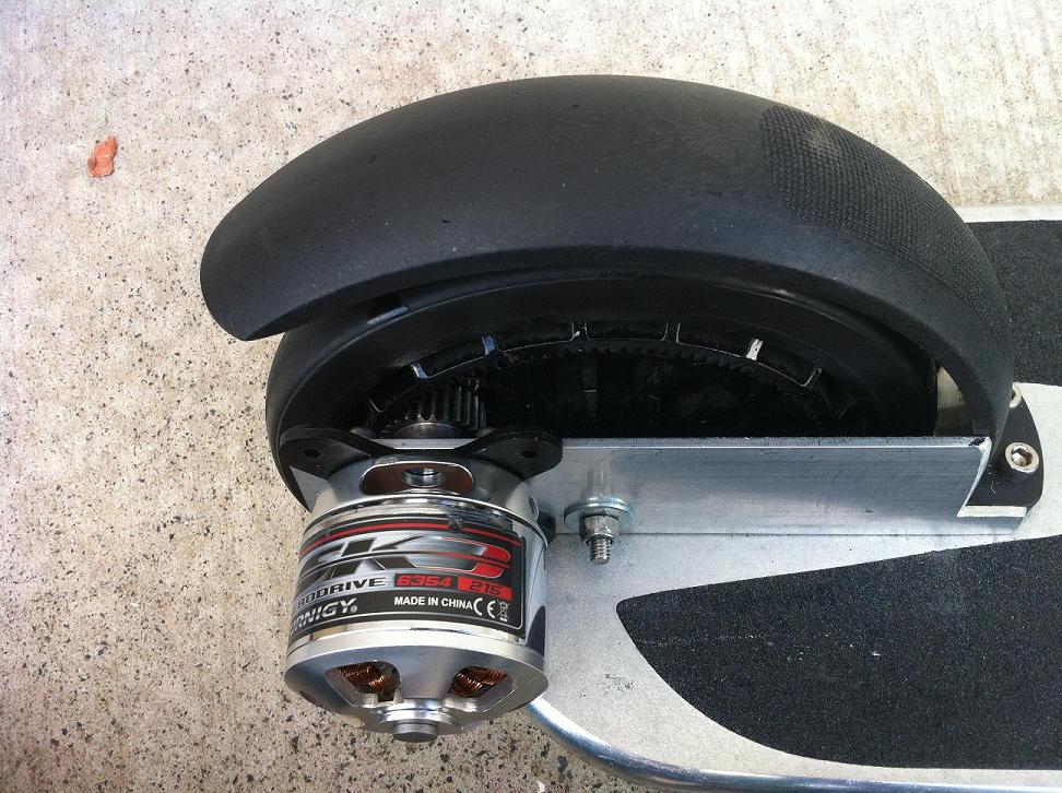

Так уже нащупали нужные резисторы в районе шунта. Я впринципе готов пойти на эксперимент и пощупать это МК на гране пальнуть-не пальнуть. Мне интересно вдуть туда 1 квт и проехаться под 40 кмч.. интересно пощупать границы возможностей. . Жаль что в свободном доступе таких колес нет. Я бы прям сейчас это сделал.
Еще вот что заметил. На самокате при максималке 21 кмч , лавируя между пешеходами и прыгая через  бордюры и лежачих полиц-ских  я очень редко пользуюсь тормозом. При максималке 21 , средняя 19 кмч. ТОесть есть предположение что если я доведу самокат до 25 кмч , так же изредка пользуясь тормозом , я получу 23-24 кмч средней, что уже реально конкурирует с моим электробайком. Развивая под 60 , я постоянно смотрю среднюю , обычно она 25-29 кмч. Расход же на самокате при такой средней пояти в 2 раза ниже чем на элвеле. Следовательно аков нужно в 2 раза меньше. Меня удивило что на старой рюкзаачной  батке 470втч мы с роллером проехали 40 км , причем самокат таскал нас двоих целых 30 км..

Есть идея получше :
В наличии есть купленный годл назад Xooter в магниевой рамой. Модельный движок ему и 2-3 киловатта !
