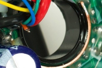

[user]alayf78[/user], а можно нарисовать как-то, или сфотать этот фирменный контроллер и показать куда он не влезет?
У него дырка по центру есть? Есть. Диаметр 14мм? Значит ось пролезет.
Контроллер же не целиком внутрь садится, а крышкой прикручивается.
alayf78
#37
дырка 15 мм и длиной 1,5 см там по всей  ширине контроллера. а на фото я вижу что ось утолщается до 18мм почти,и это при том,что глубина этого утолщения судя по фото миллиметра 3,не больше :kidding:
вот как натянуть отвестие 15 мм на вал 18мм?
вот я и засомневался обоснованно в совместимости этого экземпляра пирога с оригинальным :pardon:

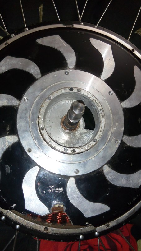

Kullx
Наверное так же сделали несовместимость мп4 и мп3 =) Что б не апгрейдили нахаляву.
В любом случае внешний контроллер поставить зачастую выгодней, чем менять сгоревший старый на новыйвнутренний.
Ну и напилинг никто не отменяет.
Но здесь вопрос в другом - прокручивается стальная вставка в люминевом статоре. Это финиш, как мне кажется.
alayf78
в моем никакой вставки нет ,ось  сразу в силумин запрессована ,зато шпонка,фиксирующая ось от проворота (ну как и у всех моторов в общем)детектед :-D
Kullx
[user]alayf78[/user], здесь она тоже есть. Просто за утолщением прячется.
VD
Цитата: Kullx от 11 Нояб. 2014 в 20:00
[user]VD[/user], мне кажется, если в этом месте смещение - пора на помойку. Разве что на стыке сделать паз под шпонку, как на оси.
Или рекуперацию отключите хотя бы.
Спасибо!
Буду делать паз под шпонку.

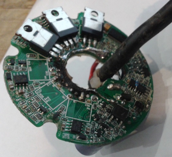

снова разобрал и снова собрал в итоге колесо еле еле с рывками движется не вперед а назад!!! ГОСПОДИ ПОМОГИ МНЕ :ireful:
goldenmotor.ru
Павел, судя по видео - фазные провода подключили наобум. Необходимо подключить так, как были подключены к мотору, в той же последовательности.
Если вы не запомнили, то нужно вытащить разъём датчиков Холла и подобрать комбинацию, при которой колесо начнет вращаться вперёд, а не назад как сейчас. Возможных комбинаций 36.
На днях получили ваши нерабочие контроллеры (которые вы приобрели не у нас).
Два из них - выгорели сами платы и восстановлению не подлежат. Скорее всего КЗ.
Третий - погорели феты пришлось заменить 5 из 6. Скорее всего КЗ.
Четвёртый - обрыв провода в муфте. Причина - сильно дёрнули за провод контроллера.
Боюсь, что вы такими темпами опять сожгёте\сломаете новый контроллер... :ireful:
paulost
 :laugh: ну у меня есть вы! снова закажу куплю  %-) спасибо за ответ
paulost
все поставил на 2 колесо и оно заработало, сьездил к клиенту отбил 2000, скоро контроллер окупится, ну дай бог дай бог. Спасибо что посмотрели починили, да 5 фетов из 6 это только я кулибин могу ))))
VD
Скажите, с какой стороны лучше ось выпрессовать?
serg99
Со стороны стопорного кольца.
VD
Я его увижу (кольцо) когда сниму крышку противоположную от контроллера?
serg99
Когда снимите контроллер.
Kullx
Ось только в одну сторону пойдёт. Выпрессовывать в сторону контроллера.

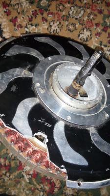

paulost
тоже разбираю пирог на запчасти как полностью разобрать? как и чем выпрессовывать, один блин снял второй тот что у меня сломан там нет места чем поддеть, хочу подшипники снять итд где нибудь есть фото видео процесса?
paulost
помогите полностью разобрать этот блин
