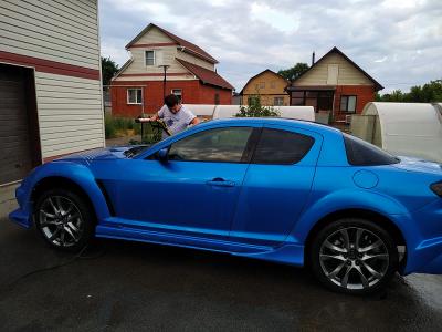

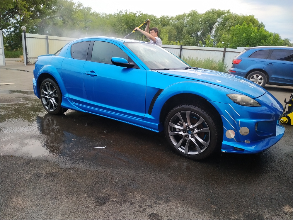

Начинаем создание новой версии моей электрической красавицы  :dance: :dance: :dance:
Итак,  помоем и начнем !!

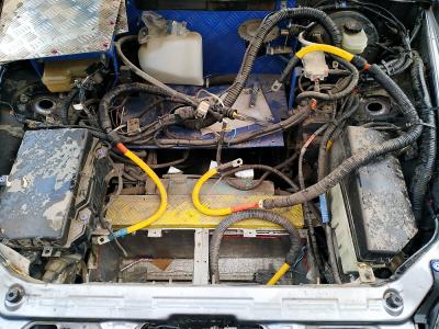

pavel174
Подкапотное пространство без "электрического сердца". Там уже такой слой пыли лег, что, аж, жутко стало.  :facepalm: :facepalm:  Ну, ничего, скоро тут встанет новый "электро-движка"!! Создам пока интригу: купил в июне новый!!! Скоро сделаю на него обзор.

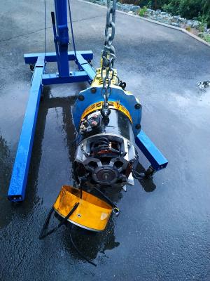

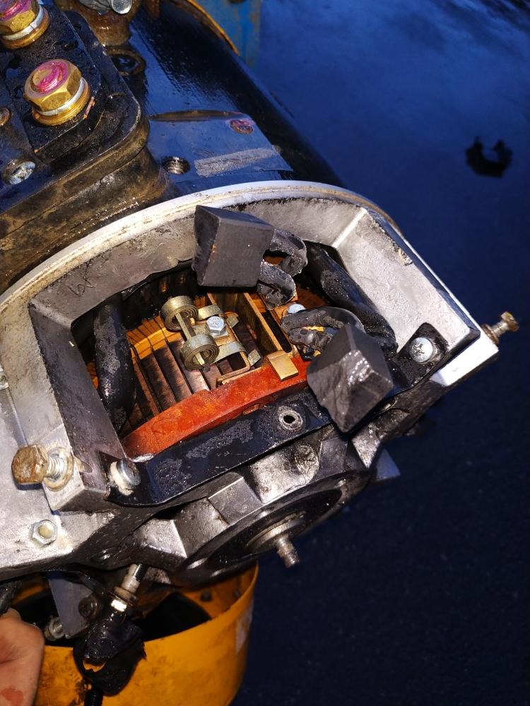

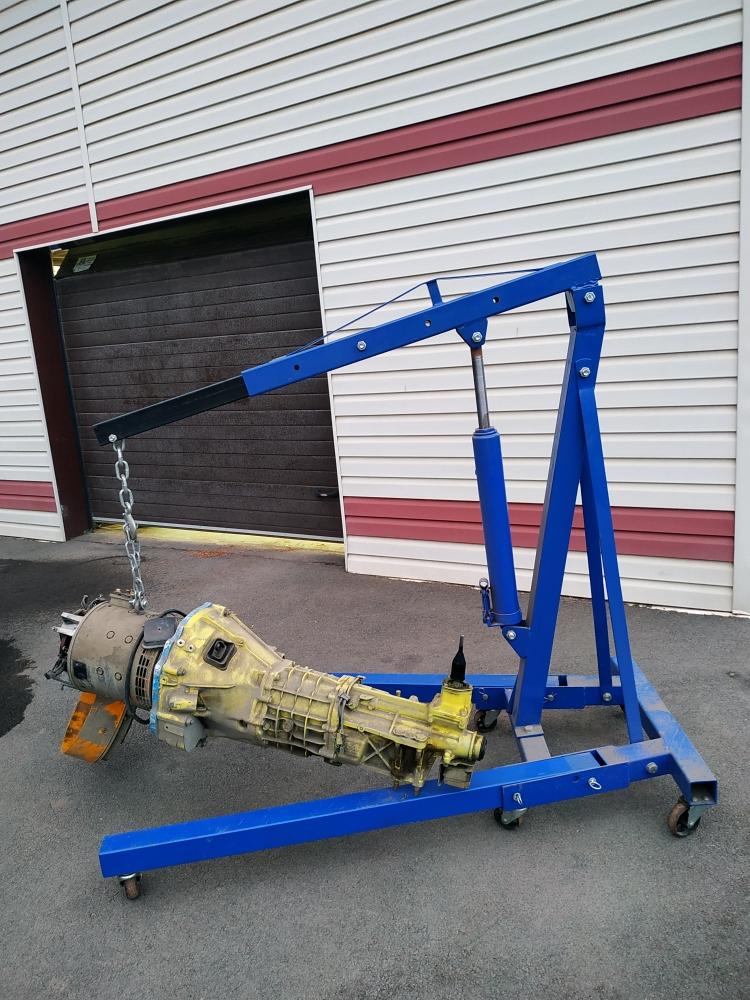

   Вытащил на кране для помывки коробку с "умершим" двигателем

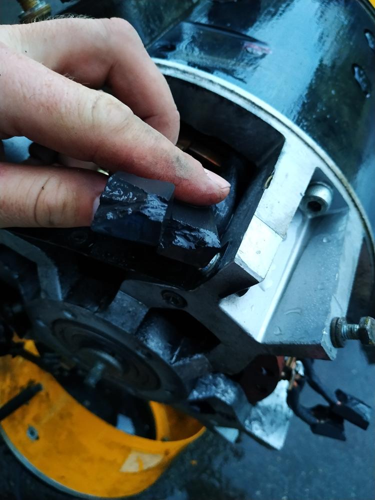

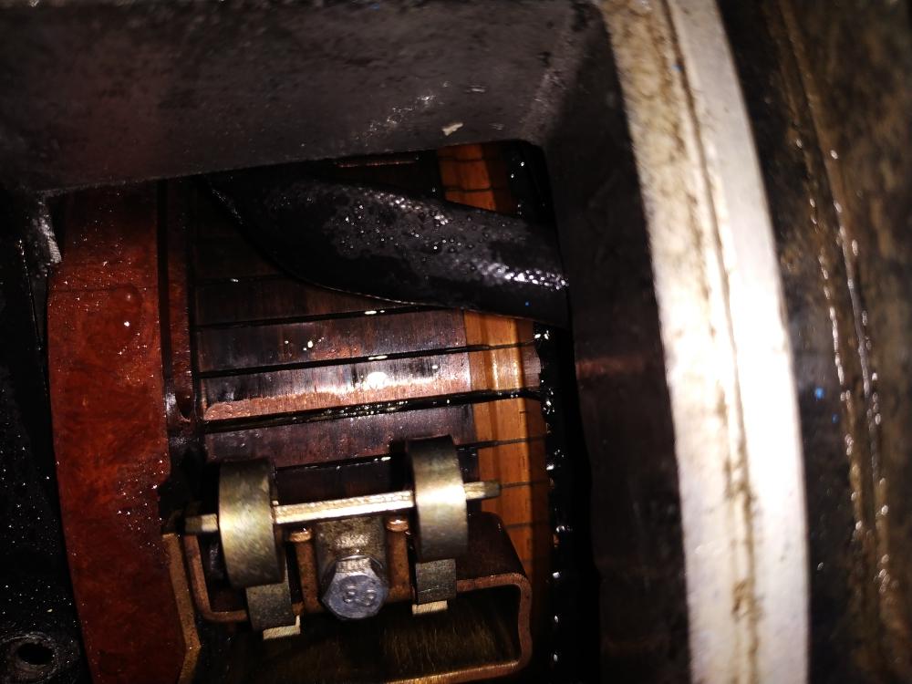

Как я и писал выше, от перегрева и высоких оборотов раскололся коллектор двигателя. Вот такая трещина образовалась.
Из-за этой трещины нарушилась геометрия коллектора, и пришел удар по щеткам. От этого края щеток разрушились.
Сейчас, по прошествии времени, понимаю, что нужно было сделать все, как у турбированных бензиновых и дизельных двигателей: нужно дополнительное увеличенное время для работы вентилятора охлаждения двигателя. Думаю, надо было поставить дополнительную термопару (термодатчик), которая включала (включал) бы вентилятор по температуре.  А я, просто, подключил вентилятор к замку зажигания: зажигание включил - вентилятор заработал, зажигание выключил - вентилятор остановился. Вот в этом и вышел весь мой "косяк". Вроде, мелочь - а имеет огромное значение!
Чтобы не наступить вновь на эти грабли, новый двигатель приобрел с водяным охлаждением.

План таков:
1. Установка нового мотора на МКПП.  Еще не определился оставлять или нет сцепление? У кого какие мысли на этот счет?

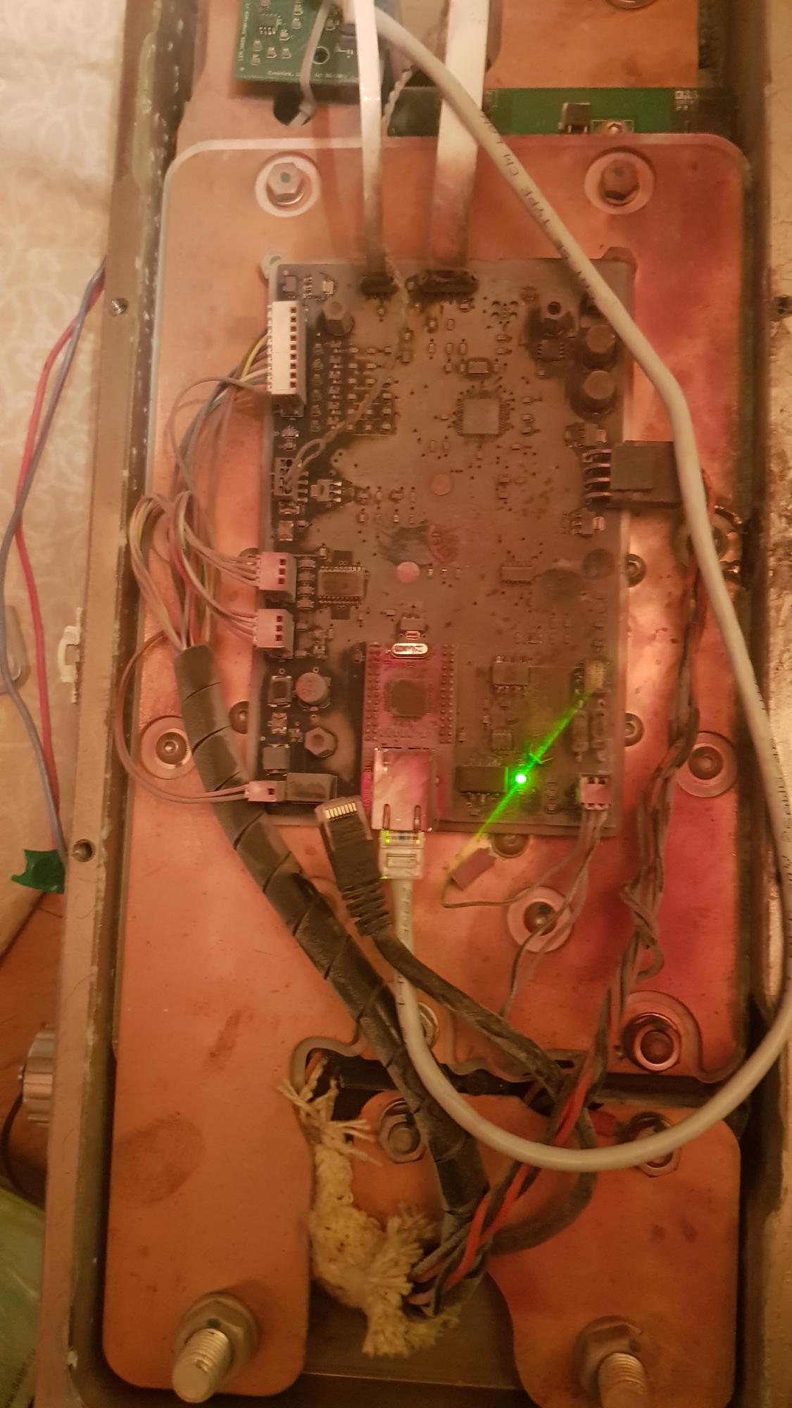

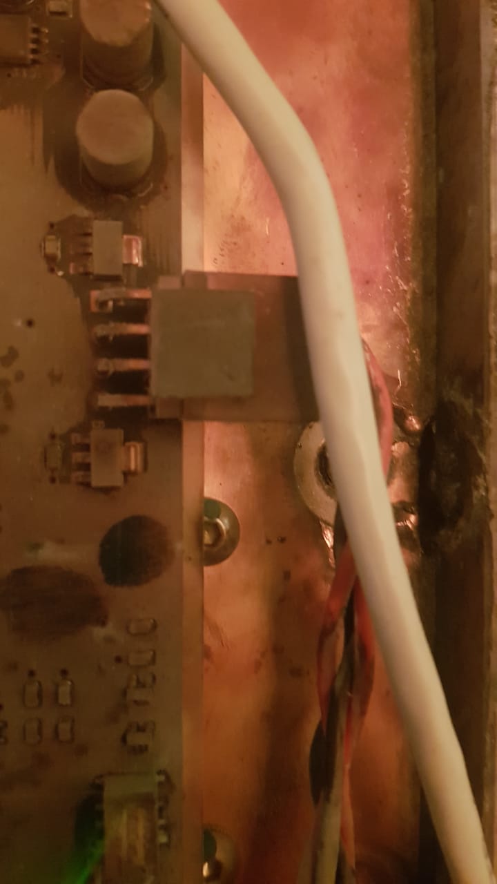

Да раскололся коллектор а также взорвался контроллер который я в последующем приобрел,а точнее февраль 2018го. под видом рабочего.И каково было мое удивление когда я его решил подключить и он вроде мигает диодиками но не работает на 5компах.И тут решил его вскрыть ну собственно на фото все видно и при вскрытие почемуто даже герметик не сильно сопротивлялся ,тоесть как будто и не был приклеен.Вобще класный выброс бабок на нерабочую железку.
А также один американец провел испытания и доказал от чего накрываются данные контроллеры .https://youtu.be/3DQKuQMBSr4 ,вот и вскрытие картина таже самая https://youtu.be/SjAUUseVYFc
alayf78
а у этого контроллера защиты от "кругового огня" нет?  или это плавкий предохранитель за 80 тыр?  у коллекторников это частая проблема,и что каждый раз люди меняют контроллеры в случае засорения коллектора получается :facepalm:  что-то здесь не то явно :bn:
