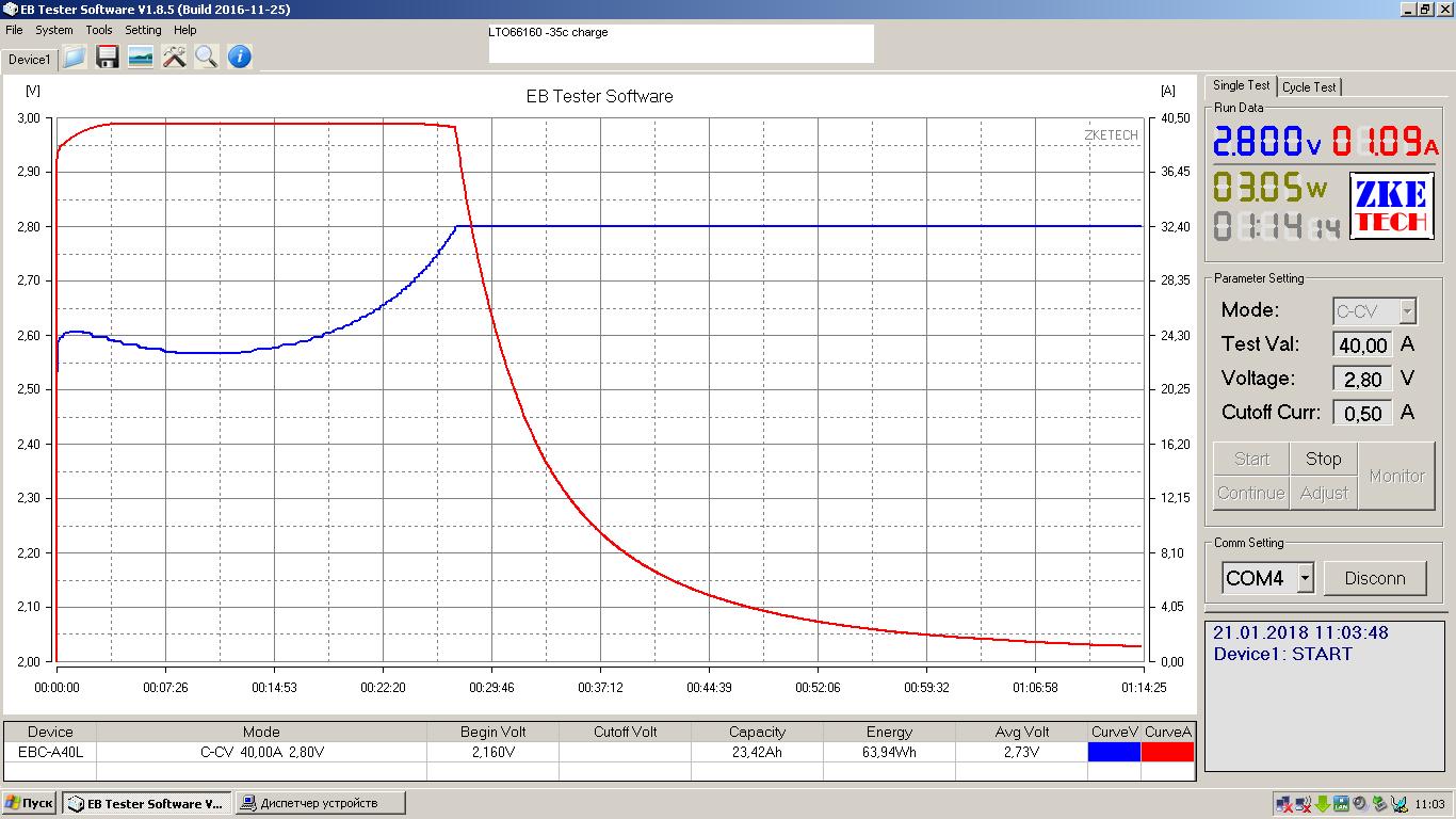

Tymmmi
Графики заряда и разряда LTO66160 при  -35 градусах
xeus
[user]Tymmmi[/user], при полном заряде?
Мы сегодня ФФ2 не завели, так же 2 дня простоял, как раз под морозы -40 утром.
НРЦ было 13.3В, титаната хватило на 2раза по 10сек.
Потом решили подкурить, напряжение - 14.7В, завелась без проблем.
В морозы титанату 30Ач нужен полный заряд.
13.8В напряжение РР - слишком малое, на неделе будем повышать.
Tymmmi
На графиках два теста. Один - заряд, второй разряд.
hiker51
Цитата: Tymmmi от 21 Янв. 2018 в 15:28Графики заряда и разряда LTO66160 при  -35 градусах
Всё это хорошо для велосипеда))
Вот кто бы ещё дилерским профессиональным тестером аккумулятора при этих же условиях прожёг все виды сборок титаната..., - тогда картина была бы понятной, по отношению к свинцу в мороз!
Собственно интересуют пики и тяговые токи, сопротивление.
И общая пригодность по тестеру.
