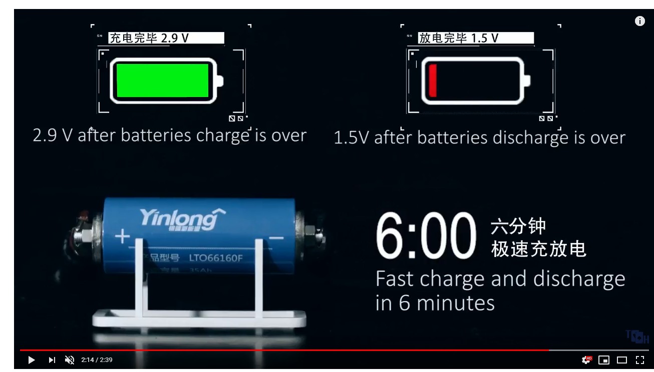

так заряд- разряд 2.9V-1.5V получается ? а если 2.9В то для авто идеально 5шт фугасов, 2.9В*5шт=14.5В
