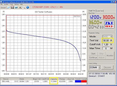

Сегодня у нас прохладненько, -40. Заряженный элемент LTO66160F всю ночь пролежал на улице, утром рарзядил током 30А ( в процессе разряда находился также на улице)
По графику все не так плохо, от 33Ач осталось 21АЧ.

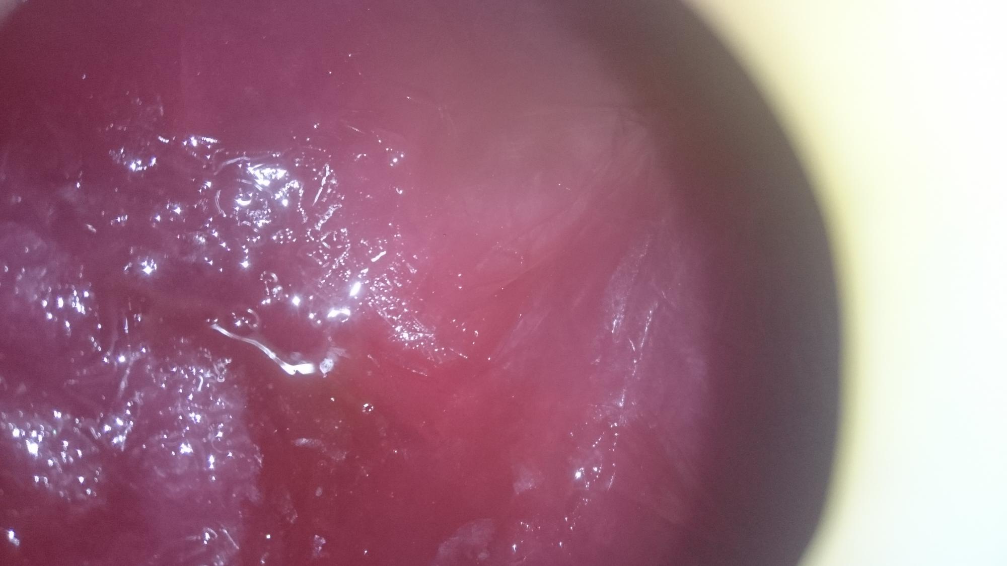

Плять антифриз замерз.   Обманывают гады! -55 на упаковке...

А теперь то же самое измерить, но предварительно нагрузив (саморазогрев) чем нибудь очень мощным в течении 3 секунд, - имитация стартера.
Tymmmi
[user]hiker51[/user],  будет больше емкость и меньше падение напряжения.

Это мне понятно, но эксперимент, - студию! :kidding: Графики онли, графики ;-)
Это, чтоб народ понимал, что ёмкость никуда не девается, и её можно разбудить, на вашем примере, температуры как раз подходящие :hello:
Tymmmi
[user]hiker51[/user]тут все очевидно,  элемент теплее емкость выше.  Кто хочет сам проверит. Цель была выяснить емкость на морозе

Два графика в FAQ неплохо бы смотрелись ;-), - многим это не оченьвидно :hello:

Удачи им, хорошего настроения :D не буду я делать тесты в разной  температуре (сейчас теплее)  которые не несут никакого смысла.
А дальше греть фугас, чтобы не остывал после имитации стартера ?
Процесс то растянут во времени.

Я вот что заметил:  чем больше температура аккумулятора, тем меньше внутреннее сопротивление.

Просто измерить, отдачу по ёмкости, после кратковременной большой нагрузки, греть будет уже нагрузка долговременная в 30А, если таким же прибором как у Tymmmi измерение делать.
Интересно, на сколько увеличится отдача акк при 40 морозе после его пробуждения.
Эффект последующих возрастающих по скорости оборотов двигателя авто на титанате особенно выражен.

А мне бы наоборот проверить сколько влезет (и соответственно вылезет) в титанат на морозе из разряженного состояния. Только желательно определиться со временем заряда. Например за 1-2 часа (средне-стандартное время эксплуатации при коротких поездках),или когда ток заряда становится маленьким и процесс становится растянутым.
