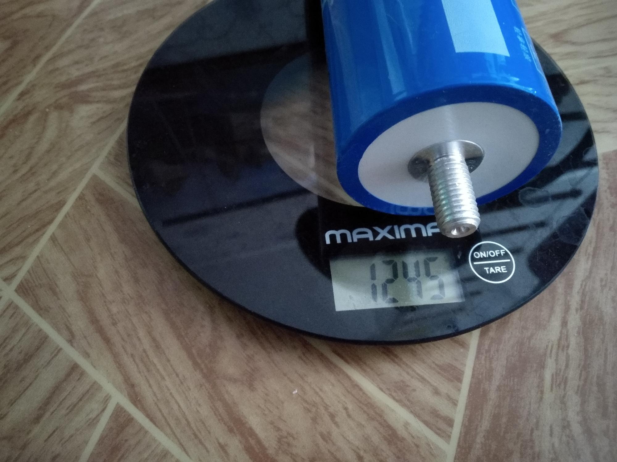

Цитата: Сonductor от 10 Апр. 2019 в 23:41
Скорее всего перепаковка, лучше взвесить их. Мои норм.  40Аh и весом 1236 - 1248 грамм.
На моих кухонных весах 1243-1250гр.

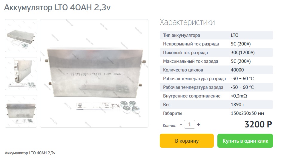

Подскажите в чём разница между банками/пакетами/призмами кроме формы? Пакеты можно в качестве стартерного пользовать?
В каком исполнении брак бывает реже?
Tymmmi
[user]kiruhin_k[/user],  В форме,  емкости,  характеристиках, вн сопротивлении. Брак есть везде,  в тошиба меньше.  Для авто лучше всего фугасы 6шт

А Вам для каких целей титанат нужен ?
kiruhin_k
Стартерный
Добавлено 16 Апр. 2019 в 10:22

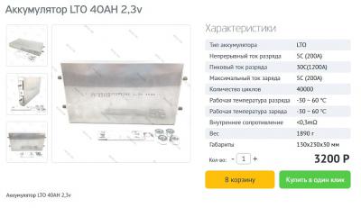

У них же фугасы 30АЧ - 3000 деревянных - дорого
а здесь( https://solarworks.ru/lto30s ) - 2500 деревянных - сомнения
911
Ну, если в авто и один нужен, тогда проще взять готовый, т.к. балансир, перемычки, крепёж, проводка, выводы + корпус надёжный обойдутся дороже. Кроме того, куча нюансов есть при сборке (от контактов без переходного сопротивления, до некоторые вообще ломают выводы у элементов).
Где-то приводил ссылки для примера.
Вот пост № 890
https://electrotransport.ru/index.php?topic=43036.882#topmsg
