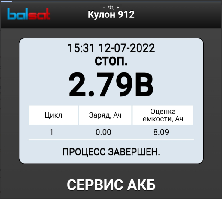

В копилку знаний, разбалансировалась сборка титаната 30Ач - 3 года под капотом.
Из за чего - не понятно, либо балансир, либо контакты разьема балансира.
На одной банке было 4.3В!
По идее должен был сработать клапан, но он цел.
Поставил на разряд током 3А эту банку своим Кулоном, с 4.3 до 2.8 банка отдала 8ач!
С 2.8В до 2.3В отдала 18ач.
Вот такой чудо титанат.

При напряжении более 3.5В от резисторов балансира должен был пойти дымок.
xeus
Цитата: VladNSK от 26 Июль 2022 в 17:14При напряжении более 3.5В от резисторов балансира должен был пойти дымок.
Балансир по результатам 5ти дневного замера вроде отбалансировал батарею, хотя может просто разрядил до уровня этой банки.
Еще не совсем понятно в чем была причина разбалансировки, визуально все контакты бех окислов.
Владимир вообще вы их не ремонтируете? Хочу заказать еще 2 балансира, мог бы отправить вам эти на ремонт/изучение.
VladNSK
Балансиры ремонтирую, если цела печатная плата (нет угля и следов коррозии).

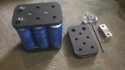

kuznechov119m
 По титанату может кто экспериментировал с фугасами разной ёмкости , параллельное соединение .  Есть 6 штук  на 30 Ач  и скоро получу на 40 Ач  тоже шесть , сборка 6S2P  (30+40 Ач) будет хуже чем   две 12 вольтовых  отдельно 6S  30  Ач   и  6S    40  Ач  . В первом варианте из плюсов что один балансир будет , использование данной батареи 12 вольт с малыми токами разряда-заряда менее 0.5С .
rusmax
А теперь ещё раз, да помедленнее. И в чём вопрос?
kuznechov119m
Расписано вроде бы понятно , ячейки разной ёмкости  и два варианта их параллельного соединения . Либо 12  вольт (представьте два кислотника 12 вольтовых) отдельные сборки либо каждые две  ячейки из разных ёмкостей друг с другом  6S2P .
  В первом случае  два балансира используем , во втором  один . Подбор между собой ячеек в паре (второй вариант) не обсуждаю , там и так всё понятно .добиваемся суммарной ёмкости на шести близких друг к другу .
rusmax
Вопроса я так и не услышал.
Я так понял вопрос в том, что лучше.
6S2P это как раз две сборки 6S подключенные параллельно. А 6P2S это каждая пара 2P подключенные последовательно.
На мой взгляд последний вариант лучше.
Можно ёмкость подогнать ближе (если есть разбег), меньше соединений, общая компактность, один балансир.
А так принципиальной разницы не будет. Тем более на таких мизерных токах для титаната.
kuznechov119m
Цитата: rusmax от 03 Сен. 2022 в 21:43Я так понял вопрос в том, что лучше.
Да
Цитата: rusmax от 03 Сен. 2022 в 21:43На мой взгляд последний вариант лучше.
Я тоже за последний  вариант , один  балансир потребуется и по ёмкости подгоню  . По компактности кстати  без разницы  , всё равно два корпуса одинаковых будут .
