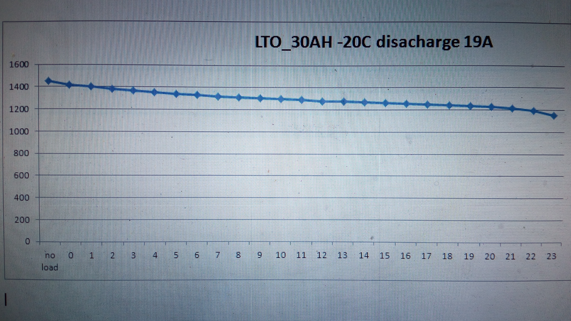

Разряд с 14.5в до 11.4в током 19а, при температуре банок -20 ,  батарея выдала 23ah.  Думаю при полном заряде до 2.7в на банку и разряд до 1.6 позволит выкачать 25-26ah, но возможности контролировать побаночно не было,  поэтому ограничил напряжения.

Из сообщения не понятно, какая температура была у самой батареи.
UriBas
Цитата: WoW от 24 Дек. 2016 в 21:15Из сообщения не понятно, какая температура была у самой батареи.
Выше он указал, что остудил АКБ до -20 градусов.
Tymmmi
-20, разряжал на балконе, нагреться не могла. Сегодня у нас -31, если и в такой мороз будет принимать заряд большим током, то можно предположить что проблема смерти свинца от вебасто решена :))
