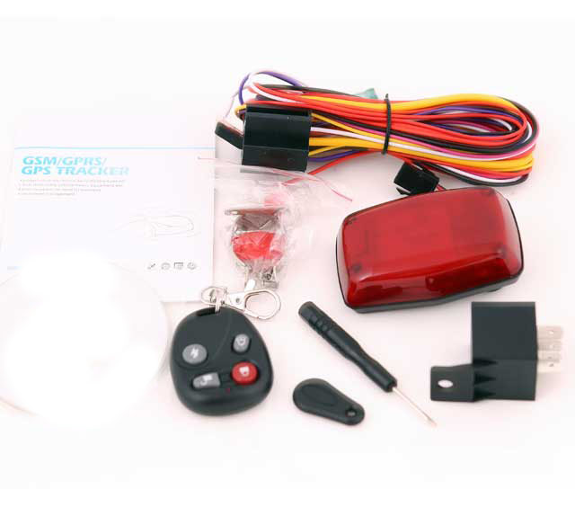

Коллеги привет!
Вчера пришел ко мне вот этот девайс!
http://www.ebay.com/itm/301124900927
Очень порадовал :wow:(сегодня с приятелем протестировали у Ашана.)
Я припарковал байк запрограммировал маяк по датчику движения и приятель его угнал, предварительно открыв моими ключами замки и цепи.
Я сам был в Ашане покупал продукты , на мобильник был подан сигнал тревоги и автоматом открылась карта. мой байк был виден как он уезжает от места парковки.
Байк был найден через час (с приятелем заранее была договоренность что я не знаю куда он поедет) ;-)
в 15 км от Ашана на Шереметьевской.
Байк был отслежен в прямом эфире (всё передвижение как на ладони .)
Если байк заезжал туда где спутник не берет автоматом подключался мобильный навигатор самого телефона.*внутрь вставляется симка.
Пока доволен не ожидал такого эффекта. :wow:

DimMast
Вот как раз себе такой присматриваю.   вопросов несколько. У него есть встроенная батарея если общее питание отрубить? И он как задний габарит не светит? Или просто дизайн такой.?
-Bafang BPM+LiFe10A/ч
-QQ100+LiOn "бутылка"10A/ч
-S2
Silvaticus
[user]DimMast[/user], на eBay продавец не пишет, что от лампочкой работает.
DimMast
это хорошо, а то я перед выбором либо этот либо этот:http://www.ebay.com/itm/111289845693?_trksid=p2055119.m1438.l2649&ssPageName=STRK%3AMEBIDX%3AIT Кто нибудь имел с таким дело, который в трубу вставляется?

Он  не работает как задний габарит ;-)
Хотя сделать такой маячок  в виде заднего габарита полностью копируя его с функционалом было бы круто!
Добавлено 27 Апр 2014 в 16:33:01
А с этим у меня  непонятки :bn:
как он включается ,если он спрятан в трубу?.
для чего  ключ активации и как он работает?(  Inductive key)
трудно его каждый раз доставать для зарядки?

[user]nikollla999[/user], по хорошему зарядки хватает надолго, ибо не постоянно в активном режиме.
Ключ - RF-метка. Поднося его к крышке выноса включаешь\выключаешь сигналку.
Меня больше интересует вопрос надежности сигнала в таком месте, ну и конечно вопрос качества работы конкретного устройства.

Ну поднес я этот ключ к крышке выноса, а как я пойму что прибор включился, как я пойму что пора подзарядить ? Индикация звуковая или световая  не предусмотренна как я понимаю?
Ну если так как на видео, это другое дело! :wow:
Spybike Bicycle GPS tracker
И еще один вопрос возник.
А этот девайс в любой вынос подойдет или не в каждый влезет?
