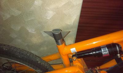

Здравствуйте форумчане! Долго не решался начать тему так как не был уверен что что то вообще получится :-)
Но уже что то начало выресовываться, так что пора. Для начала вот результат на сегодняшний день.
Если будет интерес добавлю еще фотографий.
P.S. Ширина заднего маятника немного избыточна, но в первой версии так и останется,
с права будет проставка и касета на 7 звезд, с лева проставка, приводная звезда, опять проставка, дисковый тормоз.

Djekerr
#5
Примеряли сегодня мотор, вот как то так, с низу будет обводной\натяжной ролик.

kremov
чтото визуально кажется что рама сложится по середине если не усилить))
Steel RAT
Середина не замкнута в треугольники и, вообще, хлипковата, согласен.
https://cloud.mail.ru/public/405dce6e45ae/2014-06-09.jpg
Может перенести генератор-движок на место амортизатора?
Ролики нафиг. Проблем с натяжкой цепи не будет.
Амортизатор перенести или выше или в раму на распорках.
Не понял, зачем педали?
Djekerr
Она еще на прихватках, усиление будет в конце.
Такой вариант рассматривался, но решил полностью убрать лишний вес с подвески чтоб не мешать ее работе.
По этому и подвесной мотор, а не МК.
